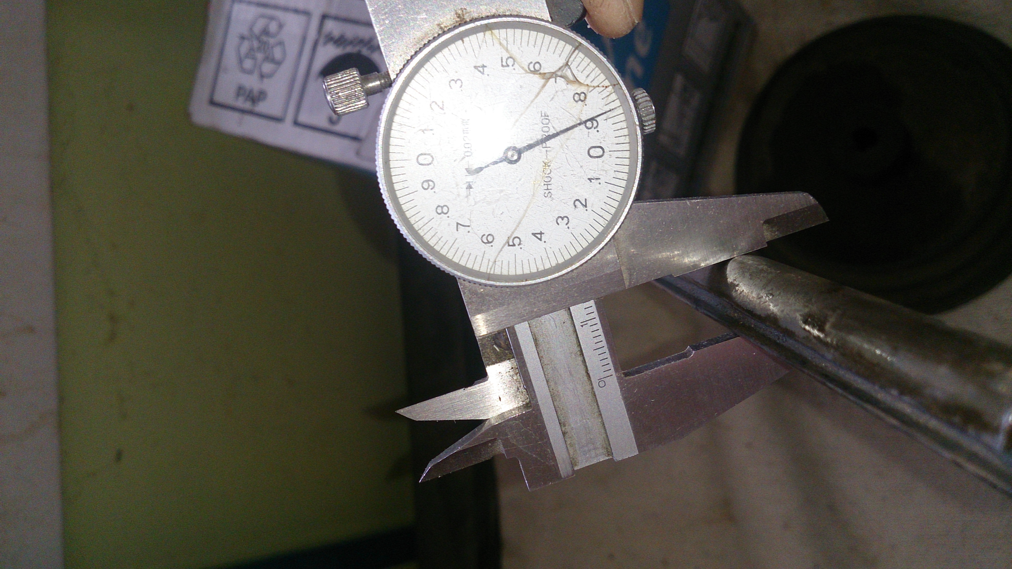

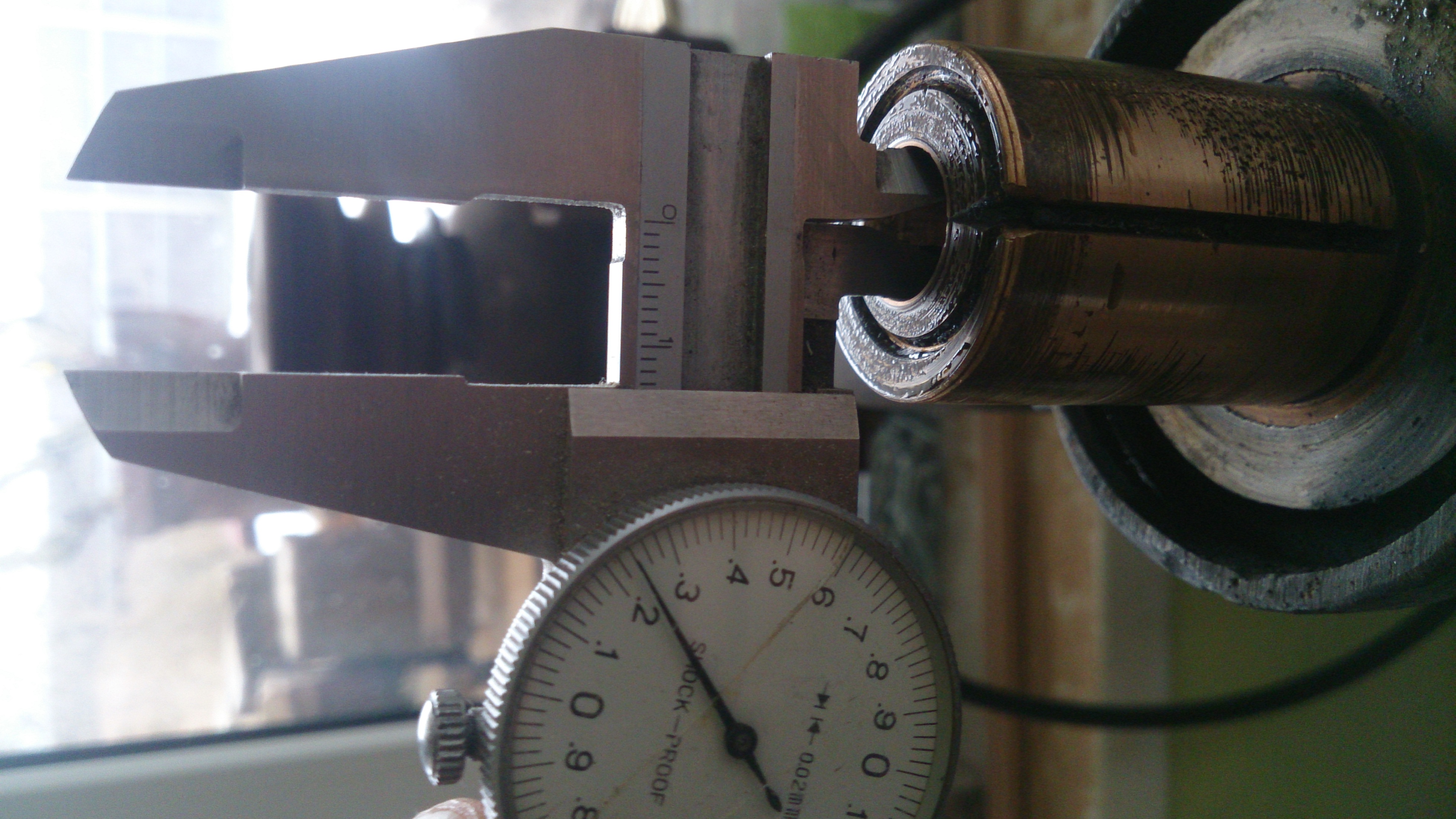

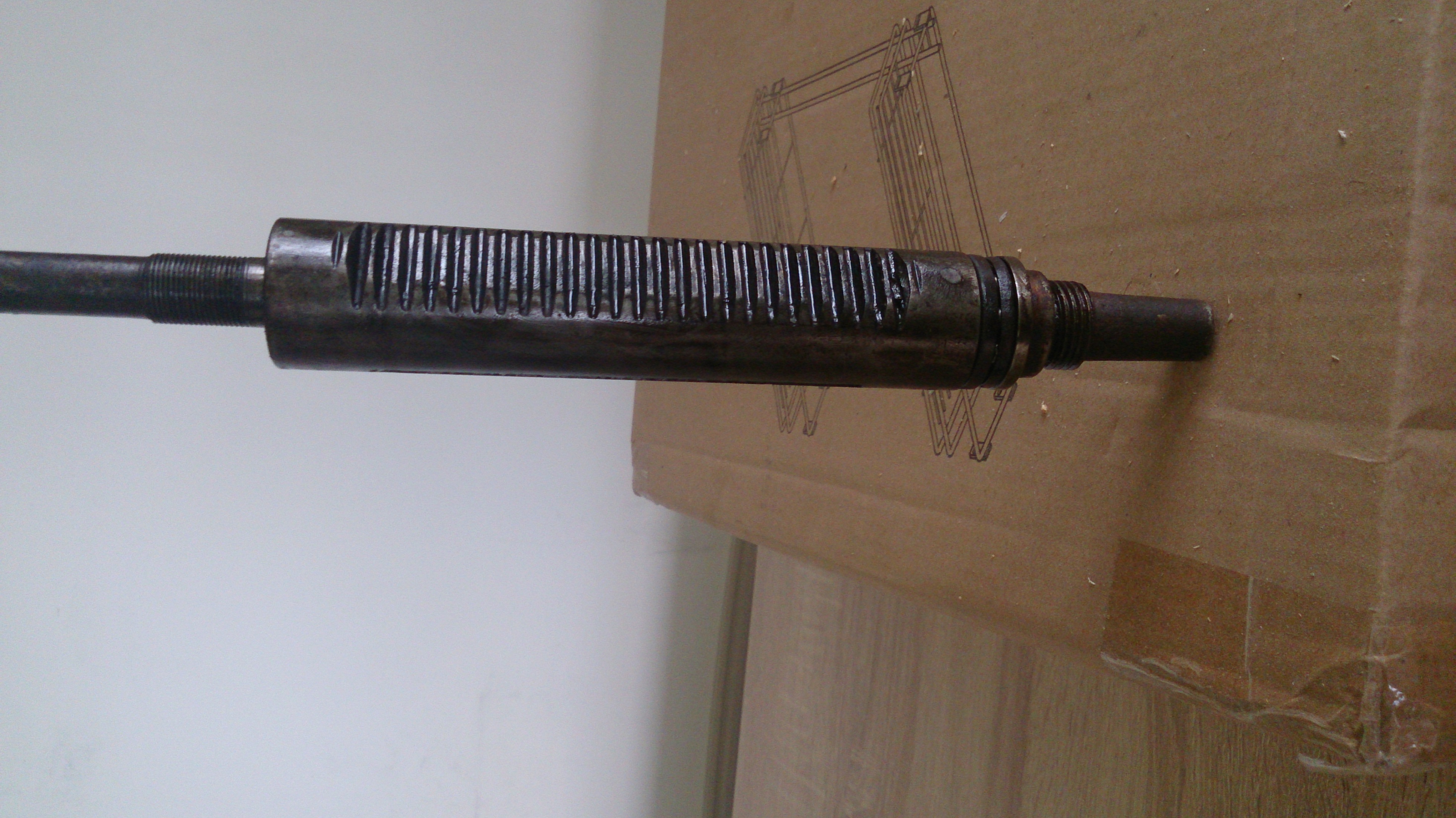

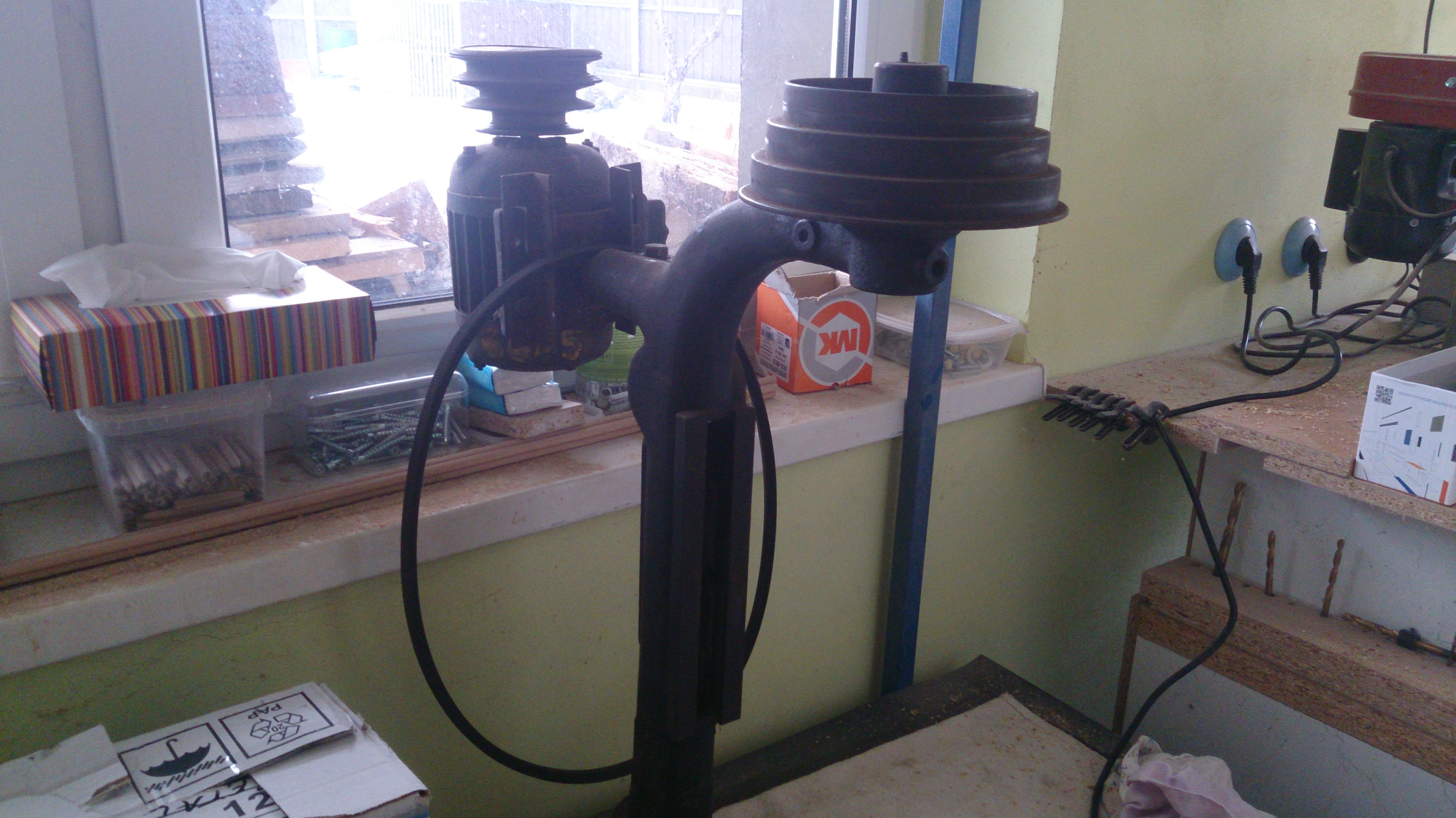

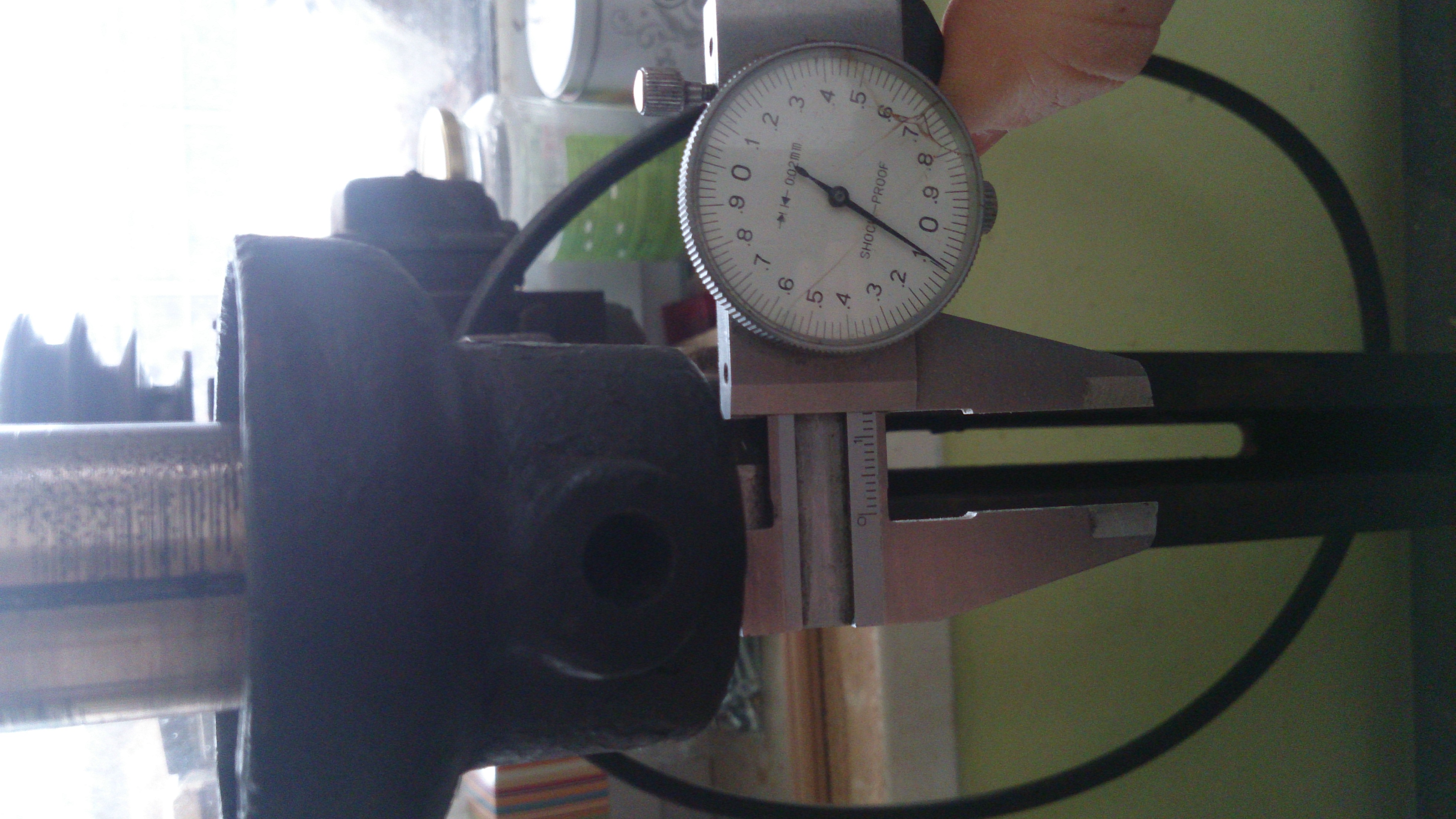

Potreboval bych poradit.
Sehnal jsem starou vrtacku (proste starej verk)
Po upnuti vrtaku vrtak haze jak prase.
Vule ve vretenu neni (v ruce se mi to nehne)

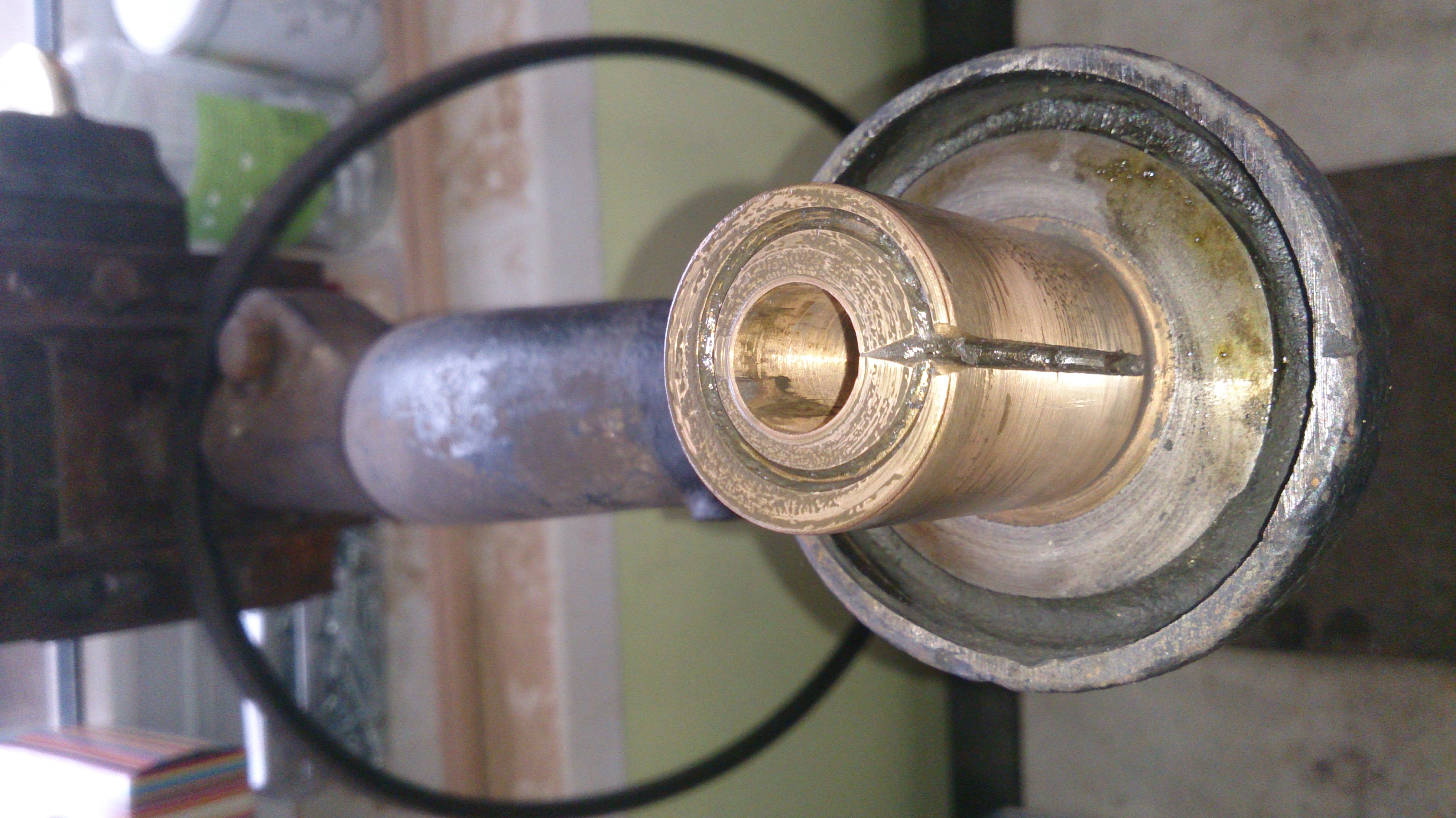

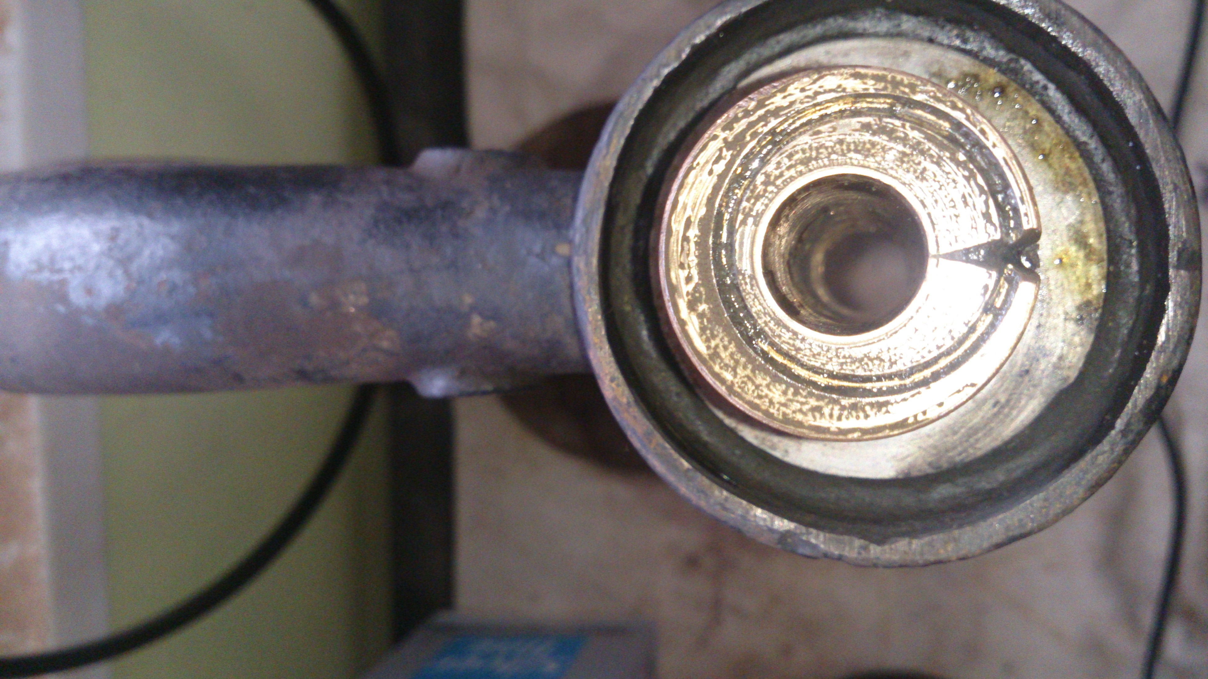

Vule je v hornim bronzovem ulozeni pod remenici. Nevim zda je to takhle puvodni nebo ne (osobne se mi to nezda byt puvodni.
Prosim o radu jak pokracovat, abych neco nedomrsil vic nez je.
Diky vsem.
Prikladam fotky

Asi bych rozlišil, zda ti vřeteno pravidelně hází - to zjistíš pomalým otáčením pomocí úchylkoměru na vřetenu, nebo dochází k nepravidelným vibracím při otáčení motorem – to by pak naznačovalo na vůli v ložiskách.

Ok, diky. Zitra v praci vezmu hodinky a zjistim.
Pak dam vedet :-D
