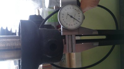

Potreboval bych poradit.
Sehnal jsem starou vrtacku (proste starej verk)

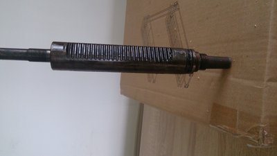

Po upnuti vrtaku vrtak haze jak prase.
Vule ve vretenu neni (v ruce se mi to nehne)

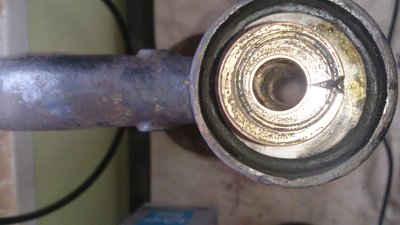

Vule je v hornim bronzovem ulozeni pod remenici. Nevim zda je to takhle puvodni nebo ne (osobne se mi to nezda byt puvodni.
Prosim o radu jak pokracovat, abych neco nedomrsil vic nez je.
Diky vsem.
Prikladam fotky
Oprava stare stolni vrtacky
- jova
- Příspěvky: 2576
Asi bych rozlišil, zda ti vřeteno pravidelně hází - to zjistíš pomalým otáčením pomocí úchylkoměru na vřetenu, nebo dochází k nepravidelným vibracím při otáčení motorem – to by pak naznačovalo na vůli v ložiskách.
