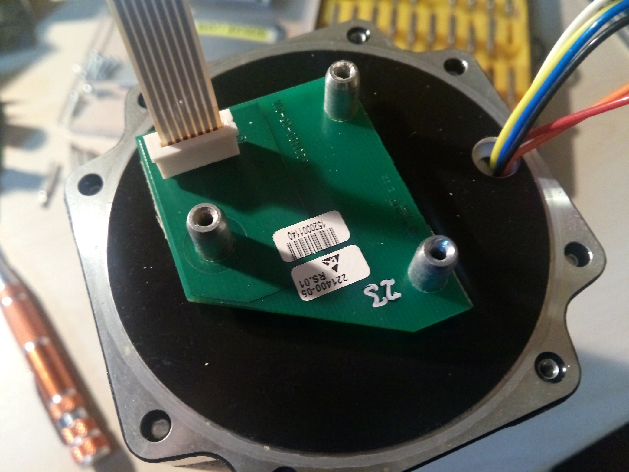

Nedalo mi to a pokusil jsem se ověřit tu informaci s hallovou sondou. Rozebral jsem nástavec/domeček elektroniky a nakonec jsem ho i úplně demontoval. Na hřídeli motoru je kolečko cca 3cm v průměru. K němu přiléhá plošňák se dvěma "SMD tranzistory" což budou DVĚ hallovky, podle mě pro generování A a B signálu. Uspořádání silně připomíná enkodér, jen není optický ale magnetický. Fotky budou a zkusím i nějak oměřit, kolik pulsů na otáčku to dává.....

Takže tady jsou obrázky z rozborky "enkodéru":
Dotaz: je to to co si myslím? Už jste to někdo někdy viděl?

tohle nemusí být vůbec pravda , ty magnetické kotoučky můžou mít i třeba 50 polu - jen tenhle je trochu vykouslej a nevím proč

Aby sa detekovalo ze ubehla jedna otacka :P

to by tam pak stačila jedna
podle mě jsou tam dvě dráhy na tom kotoučku. Není to úplně nepoužívané metody. Jinak by to nemělo smysl .

Netvrdím že tam je ten čip. Ten čip toho umí daleko více než jen dělat signál jako enkoder.
Pokud jsou tam 2 halovky očividně posunuté o několik stupnů mezi sebou tak by to bylo logicky určené jako nekodér. Pak by se ten krokáč mohl v pohodě chovat jako servo. A zjistit to jde jednoduše co to vlastně je, tj co z toho leze.

Kotouček není "vykouslej" ale je na něm stín od distančního sloupku. Ano, můžu za to já, protože jsem to hodně blbě vyfotil mobilem....
Jak bude chvilka času, připojím to k nějakému Arduinu a změřím počet pulsů na otáčku.
