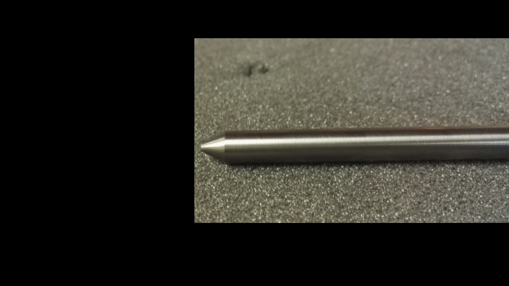

Zdravím profíky,
obracím na Vás s prosbou. Existuje nějaký nástroj na tváření hrotu na soustruhu. Když to řeknu blbě něco jako "ořezávátko na tužky", které by se vložilo do koníku. Jedná se o nerezovou hlazenku pr. 8mm, na jednom z jejich konců potřebuji vytvořit hrot. Nemusí být do absolutní špičky stačí, když na konci zbyde cca. 1mm plocha. Máme na firmě malý soustruh a potřeboval bych výrobu těchto polotovarů co nejvíce zjednodušit a urychlit. Zkoušel jsem nože s výměnýma destičkama, bohužel je to pracné a zdlouhavé. Moc by mi pomohl link přímo na konkretní produkt. Všem předem moc děkuji. tausha

21. 2. 2017, 1:47
přesně takhle si to představuji. Jen aby to šlo hlouběji. Přikládám foto

pochybuju, ubral bych se dvěma směry
-pohyb pákového suportu na soustruhu s upnutým TK nožem, který si vykloníš o kolik potřebuješ, pomalé o doběh a povolení v univerzálce, kratší kusy
-pohyb pákového suportu frézky, rotuje nástroj, úhlový držák z revolveru z nastaveným TK nožem, obrobek upínáš do ustaveného svěráku, nic nevypínáš, jen povoluješ ustavený svěrák, rychlé, nic nevypínáš, může být libovolně dlouhý kus
