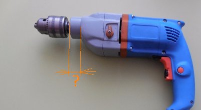

Ach jo jsem naštvanej. Koupil jsem si z bazaru přídavné nářadí na vrtačku narex a teď jsem zjistil, že moje 5 let stará narex vrtačka má délku toho krku (co se strká třeba do upínky na stojanu), je pro to staré příslušenství made in czechoslovakia, je krátká.
Na té mé je ten krk dlouhý cca 18mm a chtělo by to min 25mm. Mohl by jste mi někdo na nějaký vaší starý narex vrtačce s motorem 500W a víc změřit jak tam máte dlouhý krk? Koupím nějakou bazarovou vrtačku, ale nechci se spálit.

Změřte mi prosím někdo délku 43mm krku na té vaší Narexce a napište jaký je to typ.

EV 513D dvourychlostní bez regulace otáček má krk 24.5 mm, pak mám ještě jednu z počátku 90tých let s regulací otáček bez převodovky ta má délku krku 20.5 mm, typ nelze zjisti má totálně ošmatané štítky.

Super, takže ta EV 513D bude cajk. Díky moc! :)

Stará EV 710D (s regulací) a EV 410 B bez má průměr 45 a délku krku 22 mm. Příkon 380W.
