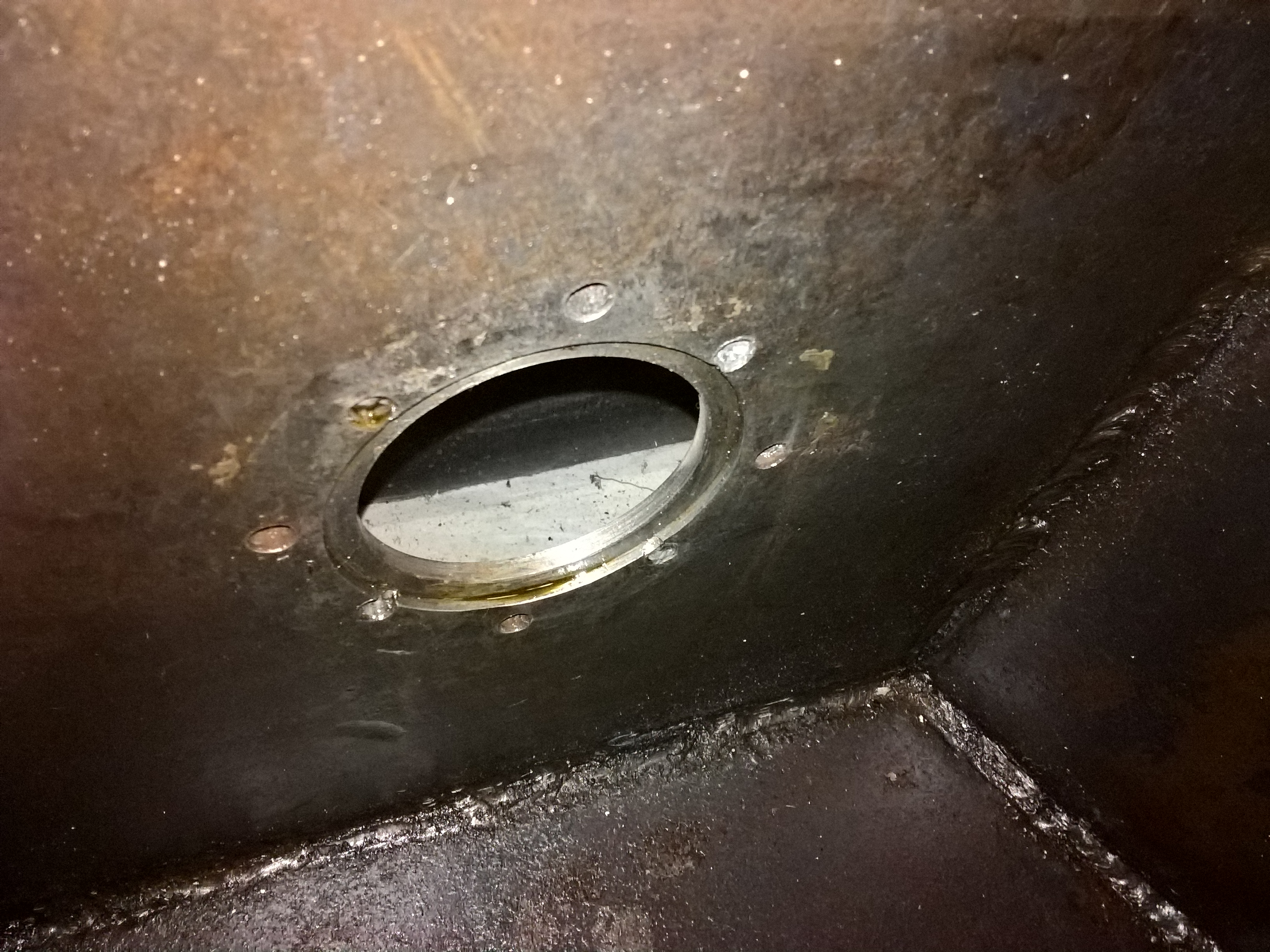

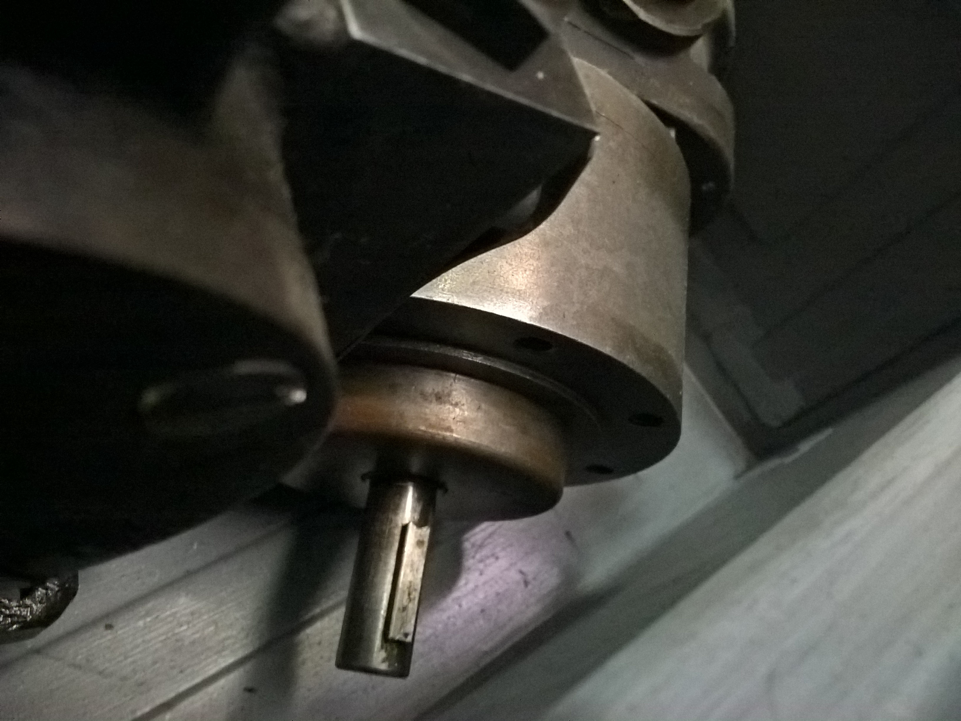

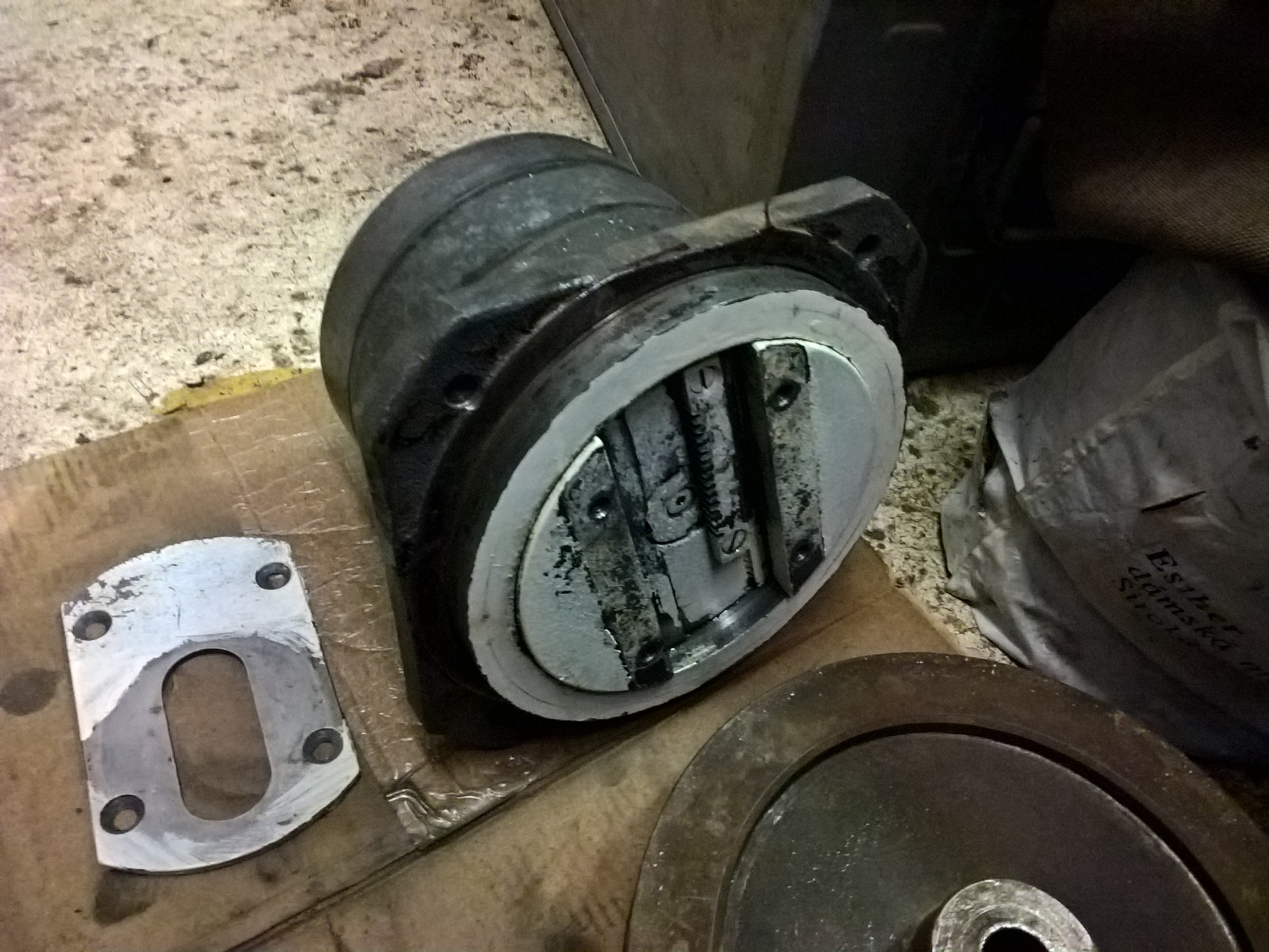

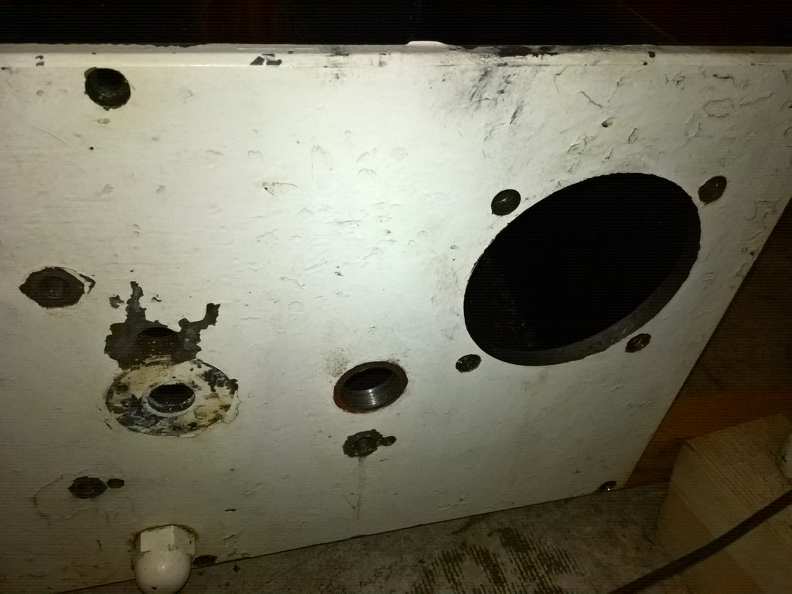

Přikládám fotky styčných ploch agregátů se stěnou nádrže. To potřebuju utěsnit.
- Rozdělovač: Jsou to ty 3 oválné příruby s otvory pro šroub, dvě nahoře mají kolíky pro přesné vymezení polohy na desce. Teď je to obráceně - ve skutečnosti to má být přírubami s kolíky dolů. Přijde nasadit na čelní stěnu (v pohledu ze vnitř je to pravá část, prostřední malý otvor se závitem je pro olejoznak). Asi se bude muset těsnit i průchodka pro ovládání škrtícího ventilu (to není na foto vidět).
- Hydromotor: Dosedá mezikruží na přírubě. Tou válcovou plochou je to nasunuté do otvoru docela fest, musel jsem to vyklepávat paličkou. Přijde nasadit na čelní stěnu (v pohledu ze vnitř je to pravá část).
- Čerpadlo: Dosedá mezikruží mezi válcovou částí a částí příruby jak jsou díry pro šrouby. Přijde namontovat na zadní část. Ta válcová část to tady na rozdíl od hydromotoru nijak nejistí - po mírném poklepání jsem to už vyndal rukou.
Vzhledem k ceně speciálních tmelů mě tedy jedině napadá použít těsnící papír. Červený tmel na převodovky má právě problém, že se může utrhnout výronek.

motorářký silikon stojí kolem 300,- za kartuši - nevím co je na tom drahéhoaleshonsa píše: Vzhledem k ceně speciálních tmelů mě tedy jedině napadá použít těsnící papír. Červený tmel na převodovky má právě problém, že se může utrhnout výronek.
výronek necháš zatvrdnout a druhý den ho utrhneš a zahodíš
třeba
https://tmely-silikony-lepidla.heureka. ... tory-310g/" onclick="window.open(this.href);return false;
Neutrhneš a nezahodíš, protože po smontování to vypadá tak, že do plno míst ne jen že nevidíš, ale hlavně se tam pořádně nedostaneš. Jako třeba na ty 2 spodní příruby rozdělovače.testone píše:motorářký silikon stojí kolem 300,- za kartuši - nevím co je na tom drahéhoaleshonsa píše: Vzhledem k ceně speciálních tmelů mě tedy jedině napadá použít těsnící papír. Červený tmel na převodovky má právě problém, že se může utrhnout výronek.
třeba
Původně jsem to chtěl vyčistit smontované, ale právě z tohoto důvodu jsem se rozhodl vše vymontovat, abych mohl pořádně vypláchnou nádrž a agregáty omýt petrolejem.
Ono jde i o to, že u těchto tmelů když budeš odstraňovat výronky, tak riskuješ poškození vlastní izolace mezi díly.
Drahé jsou tmely, co se právě chovají tak, že ztuhne jen část mezi díly a zbytek vyteklý kolem se rozpustí v oleji. Dělá je třeba Loctite.

Protože jsem myslel, jestli to už někdo tady neřešil. Máš tip na něco v Praze?robokop píše:proc papir?
proc nepouzijes materialy na to urcene?
proc nejdes do specilky na hydrauliku a nezeptas se co by ti na to nabidli?

Před třiceti rokama by to bylo za půl hodiny zatěsněný, místo půlměsíčního špekulování.bu_bu píše:Pokud se ti ale papír nebo tmel či guma nepozdává, tak jde koupit i silikonová pryž na těsnění v plachtách a zrovna tak plastkorek, opět různé tloušťky, stačí si vybrat. Škoda že nepamatuješ doby tak před 30ti rokama, to byl výběr podstatně jednodušší, byl k dostání jen hermetik a taky to muselo jít.
Já tam dam těsnící papír, to bude stačit. Ono stejně plno těch spojů je nad hladinou. Zatím jsem to ještě nesmontoval, protože chci čistit další věci na stroji a kdybych tam dal hydrauliku zpátky tak mi akorát do ní nateče bordel, a smontovaná hydraulika je dost těžká na manipulaci, takto rozložené to snadno můžu přemístit, aby nepřekážela. Zatím čistím jiné věci. Ono je stejně otázka, jestli to za pár dní nepřeruším - jak se otepluje tak se spíš budu zase věnovat stavbě dílny.
Ještě mam ale jeden dotaz. Nádrž se plní po olejoznak, ale není mi jasné - má se to měřit normálně za klidu, nebo za chodu hydrauliky? Třeba u automatické převodovky v autě se stav oleje má odměřovat za chodu, ale je pravda, že tady u brusky má nádrž daleko větší kapacitu. Po olejoznak je to cca 20 litrů a agregáty si vezmou odhadem pár litrů, takže by to nemělo hrát roli, ale raději se ptám.
