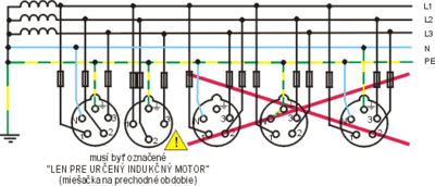

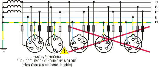

Ja som to pochopil ze znova prechadzali na sustavu TN-C.
Tak isto novy stroj a aj cirkular ma 5 kolikovu zasuvku, Zavedenie novych noriem nam prinieslo prechod na sustavu TN-S, takze sa uz vacsinou vsetko konstruluje na tuto sustavu. Nove normy nepoznaju pripojenie 4 kolikovej zasuvky na TN-S siet.
Revizny technik vacsinou troska prizmuri oko na nejaky cas a potom to vyzeralo nejako takto:
Normy predpokladaju ze akonahle zacne platit tak vsetci prerobia stroje podla novych noriem, co je financne asi nemozne.
tak sa toleruju specialne zasuvky pripojene na krajne a PE, musia byt ale vyhradene pre presne urceny stroj, oznacene vystrahou ze nezodpovedaju sucasnym normam a tiez sa to musi zapisat do reviznej spravy ako nedostatok a dokedy sa to musi napravit. Po skonceni urceneho prechodneho obdobia by to uz malo byt upravene, ked nie nemoze to prejst reviziou.
Trosku ina situacia je ked stroj je napevno prepojeny kablom na svorky odpajacieho zariadenia napajania, napr odpinac s poistkami, vypinac.
Aj tak si myslim ze uplne najjednoduchsie je vzdy priviest plny pocet vodicov a prepojenie riesit az v rozvadzaci zariadenia....
Ked chcu pridat dalsiu vyzbroj do rozvadzaca ako PLC pripadne nejake ochrane rele ako PILZ atd.... tak to musia robit podla aktualnych noriem nie podla starych, ak by bol na to projek tak projektant by postupoval podla aktualnych noriem u nas napriklad STN EN 60204 a podobne strojove normy. Takze to nikdy neskonci len pridanim jednej suciastky, na splnenie sucasnych noriem je vacsinou potrebne kompletne prerobit rozvadzace to hlavne z hladiska bezpecnosti obsluhy.
