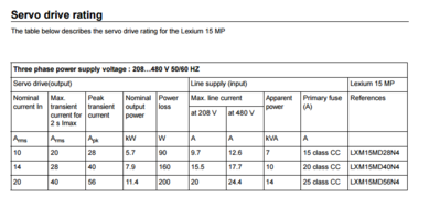

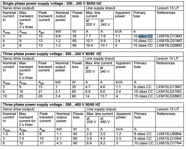

Som asi omylom rozprúdil diskusiu o istení (ale na to diskusné fórum je, nie?
Tak som si našiel manuál od naj dôležitejšieho dielu - meniča
http://static.schneider-electric.us/doc ... %20usa.pdf
A tam ak to teda dobre čítam je class cc (čo ja chápem ako istič typu C) Aj tak to asi nechám elektrikára čo projektuje rozvodné skrine a prípadne (ak nezabudnem) sem dám výsledok
Do meniča bude pripojený motor z výkonom 2KW tak menič by ho mal zvládnuť "ľavou zadnou".
Viac ističov dávam z dôvodu aby som rozdelil zaťaženie fázy a preto lebo mi bolo povedané že tak je to správne (od revízneho technika). Ako som už písal S elektrikou nie som moc kamarát a pracujem len z informáciami ktoré mám.
Ďakujem za Vaše rady a komentáre.
PS: pôvodne bol celý stroj napájaný z jednej fázy bez ističov a fungovalo to. Po tom ako mi z nejakého dôvodu odišiel motor alebo menič (nikto nevie dať konkrétne stanovisko) som bol nútený za investovať do nového a preto som sa rozhodol dokúpiť ešte aj jeden Driver pre os "A" a prerobiť elektroinštaláciu.
PSS:
Tak som zašiel do dielne a pozrel sa čo to vlastne mám "Lexium 15 LP" :
http://static.schneider-electric.us/doc ... %20usa.pdf" onclick="window.open(this.href);return false;
Na strane 8 je pekná tabuľka: (ako obvykle som si nepozrel ktorý typ konkrétne mám
Ak teda class CC
znamená
istič typu C tak splním doporučenie výrobcu

A presne o tej ochrane to je. Je dimenzovaná na nejaký prúd a ak je istič napr. C namiesto rýchlych poistiek tak to nemusí vydržať. Ak by sme sa mali držať, že dobrý menič má všetko vyriešené elektronicky vo vnútry, tak ističe vôbec netreba. Kto má len hlavný vypínač? Vlastne ani ten netreba, zapojíme kábel do zásuvky a ide sa. (Aj také bolo, ale z toho som už vyrástol.)Mex píše:slušné měniče mají kolem výkonových IGBT modulů oplechování nebo jinou ochranu, aby se průser moc nešířil.

Fuse Class CC v žádném případě neznamená jistič C - protože (pokud umíš čístNiperix píše:Som asi omylom rozprúdil diskusiu o istení (ale na to diskusné fórum je, nie?).

Takže by tam měly být time delay (pomalé) pojistky s hodnotou viz dokumentace, charakteristika odpovídající CC.
Viz charakteristiky pojistek, jističů a jejich typické chování při zkratech.
