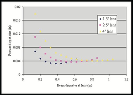

Shodou okolností teď dávám dohromady laser s trubkou 48-2 od Synradu, takže jsem tu teorii optiky trochu studoval. Na minimální velikost zaostřeného bodu mají vliv tři hlavní limitující faktory:
1- Sférická aberace. To je optická vada čočky. S rostoucím průměrem paprsku a klesající ohniskovou vzdáleností čočky se vliv sférické aberace zvětšuje. Třeba Synrad uvádí jako limitní poměr ohniskové vzdálenosti čočky vůči průměru paprsku vstupujícího do čočky hodnotu 5. Pokud je tato hodnota menší, tak dochází k silnému zkreslení "zaostřeného" bodu.
2- Difrakce. Její vliv se naopak zvětšuje s klesajícím průměrem paprsku a vzrůstající ohniskovou vzdáleností čočky.
Tyhle dva faktory jdou proti sobě, takže se určitě nedá říct, že čím menší průměr paprsku tím menší průměr výsledného zaostřeného bodu. Vždy se musí najít nějaký kompromis. Proto je třeba na tom Synradu 48-1 co Luboš nedávno koupil osazený kolimátor/expander, který zvětšuje průměr paprsku 2,1x
3- Vlnová délka paprsku. Není možné zaostřit na bod menší, než je vlnová délka paprsku (λCO2 = 10,6 μm = 0,01 mm).

No jestli to já chápu dobře tak je to skoro naopak.
Pokud chci mít co nejmenší bod potřebuji spíše větší průměr paprsku. Proto se taky používají expandéry
viz příloha. Ale možná jsem to blbě pochopil.

Asi jsem vážně natvrdlej ale podle té tabulky je možné aby ta velikost bodu byla menší než těch 0.01 co je vlnová délka.

Jo to jsem si přepočítal ale i tak ta 0.01 odpovídá těm 0.004 palce a oni to mají i o něco méně
