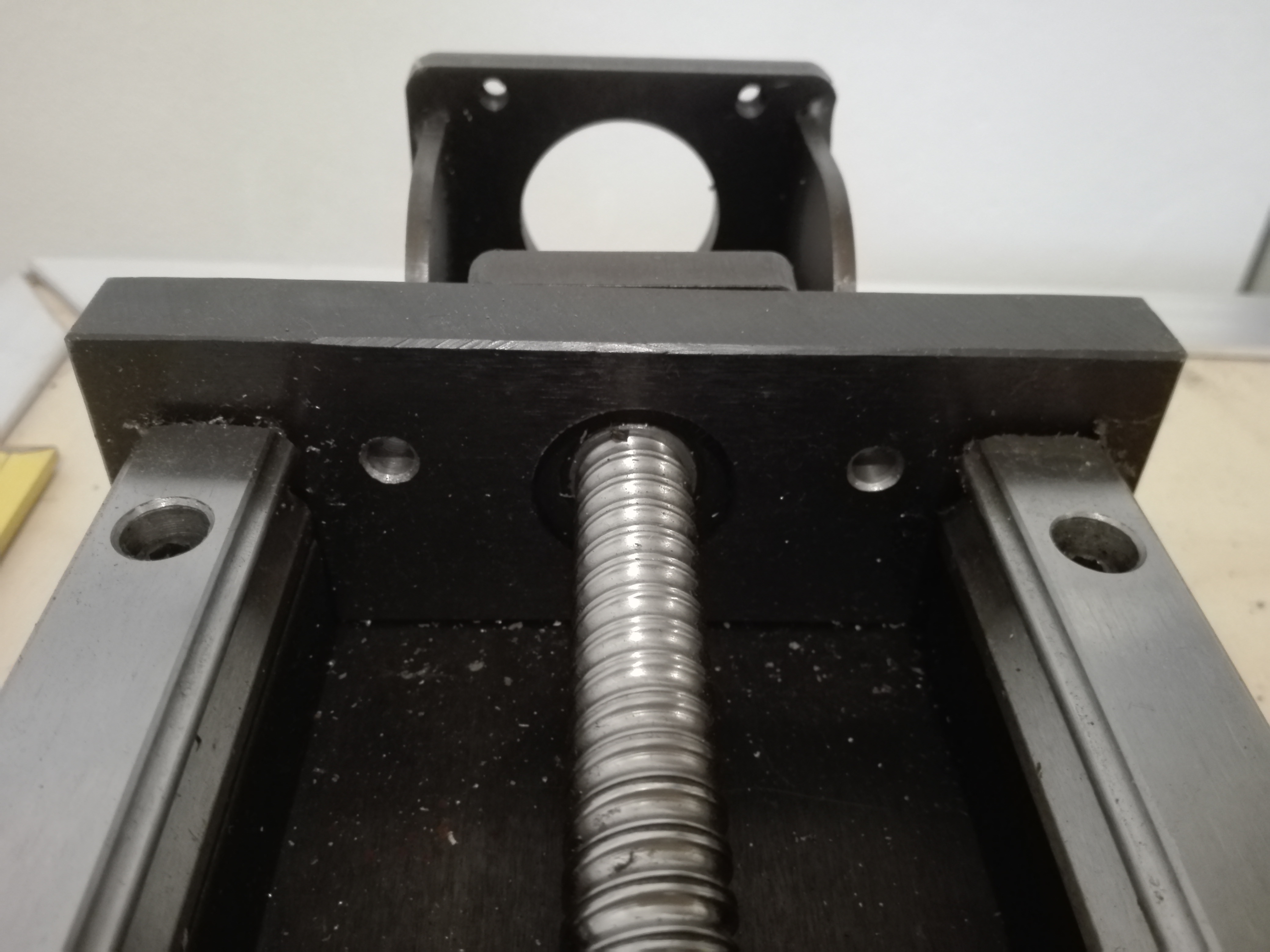

Ahoj
mám na každé straně osy - viz foto - dvě díry.
To je na indukční snímače?
Mám na každou stranu umístit dva indukční snímače se stejnou snímací vzdáleností (např. 3mm) ?
Nebo stačí na každou stranu pouze jeden indukční snímač.
Nešlo by použít jeden indukční snímač jako referenční - např (5mm) , a druhý snímač jako koncový - např (1mm)?
Je to dobrý nápad, nebo koncový spínař musí být mechanický?
Díky
Příspěvky: 23098
16. 9. 2017, 5:31
to je uplne spatne
na indukcaky se nenajizdi z cela ale bokem
kdyz pojedes plnou rychlosti a ono to zjisty indukcak v jeho detekcni vzdalenosti, tudiz 2mm, myslis ze mas sanci stihnout zastavit?
16. 9. 2017, 5:47
Mohl by dát indukčáky na pružinu, při případném najetí na něho by ho to zatlačilo do díry.
Pokud by se to rozumně vymyslelo, tak by to ani nemuselo být na úkor přesnosti.
