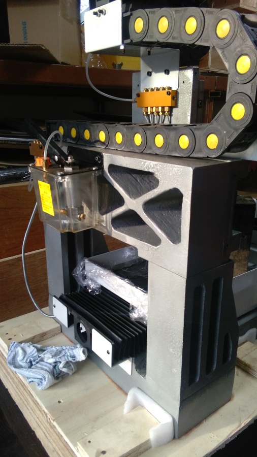

dnes jsem byl u "Výrobní stroje" a nafotil jsem pro Vás zajímavou čínskou konstrukci CNC frézky. Cena okolo 100k (jen za to na fotkách) sice není lidová, ale zle to nevypadá.
(podrobnější informace jsem nezjišťoval, tedy ptejte se přímo tam ...)

Už to začíná chytat rysy dospělé mašinky. Ještě dát všude harmoniky. Pokud je to uděláno z kvalitních komponent a má to dobrou geometrii, tak proč ne.

ta geometrie bude patrne pouzitelna tam kde to delal stroj a slabsi tam kde to pasoval clovek dohromady
na vetsine cinskych masin to tak byva
nic co by neslo dohnat

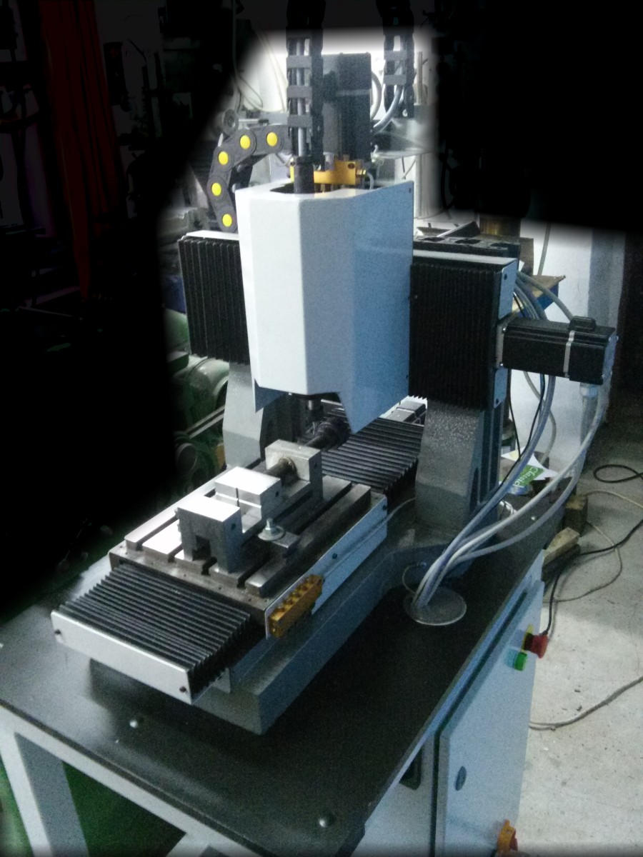

Pěkná mašinka ale podle uchycení to tipuju na vodou chlazené vřeteno. Jaké používají, když to je do železa a musí s tím nejenom frézovat ale hlavně vrtat v nižších otáčkách? Čínské vodou chlazené vřeteno mám jedno 1,5 kW/24 tis. ot. a pokud nejde o velmi malý průměr nebo drahý karbidový vrták, tak se s tím toho moc nenadělá.

Vsak to na to taky neni delane
Nevim cemu se divis
To jsou rychlobezny vretena ktery jsou urceny na maly prumery a karbid

No já se nedivím, jenom se ptám, zda s tím někdo nemá zkušenost. Viděl jsem nabídky na "vodníky" s výkonem, který nebyl lineární k otáčkám ale mnohem vyrovnanější a tedy pro obrábění oceli vhodnější. Ale zkušenost s nimi nemám. Např. zde:

nojo ale tohle je 3x pomalejsi
ma to vic polu tj silnejsi odspoda
tamto jsou rychlobezky primarne na nekovove materialy
spousta tech rychlobezek dokonce neni urcena pro triskove obrabeni ale jsou deklarovana v katalogu vyrobce jako vybrusovaci

dostal jsem další foto frézky z úvodu. Nyní osazena krokáči (umí 6m/min) a vysokootáčkovým vřetýnkem na duraly.
vypadá to pěkně, proto jsem si troufl sem dát další foto. Nicméně, pokud chcete víc info, obraťte se na Vyrobnistroje.cz
