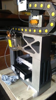

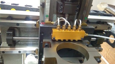

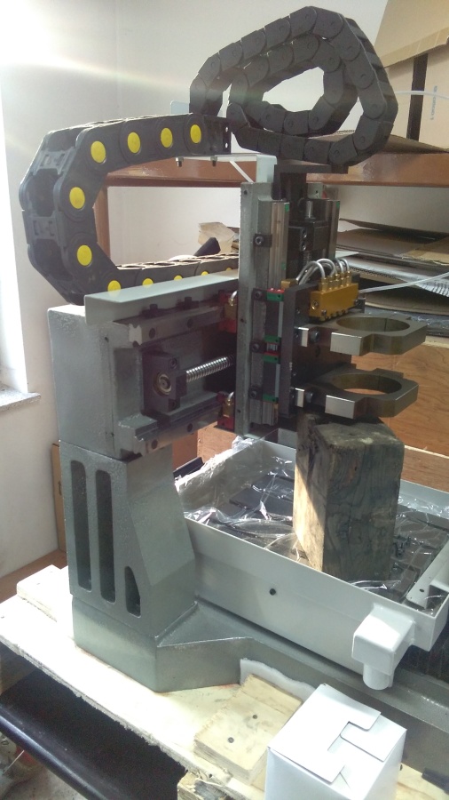

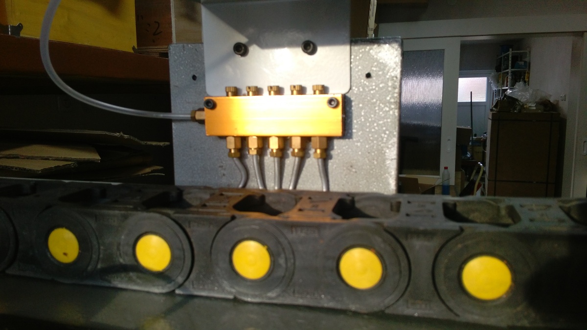

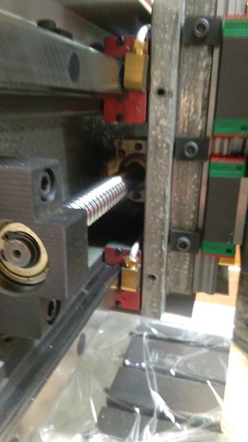

dnes jsem byl u "Výrobní stroje" a nafotil jsem pro Vás zajímavou čínskou konstrukci CNC frézky. Cena okolo 100k (jen za to na fotkách) sice není lidová, ale zle to nevypadá.
(podrobnější informace jsem nezjišťoval, tedy ptejte se přímo tam ...)

Už to začíná chytat rysy dospělé mašinky. Ještě dát všude harmoniky. Pokud je to uděláno z kvalitních komponent a má to dobrou geometrii, tak proč ne.
Příspěvky: 23434
9. 3. 2017, 8:34
ta geometrie bude patrne pouzitelna tam kde to delal stroj a slabsi tam kde to pasoval clovek dohromady
na vetsine cinskych masin to tak byva
nic co by neslo dohnat

harmoniky to má na všem ... jen jsou sundané

Pěkná mašinka ale podle uchycení to tipuju na vodou chlazené vřeteno. Jaké používají, když to je do železa a musí s tím nejenom frézovat ale hlavně vrtat v nižších otáčkách? Čínské vodou chlazené vřeteno mám jedno 1,5 kW/24 tis. ot. a pokud nejde o velmi malý průměr nebo drahý karbidový vrták, tak se s tím toho moc nenadělá.

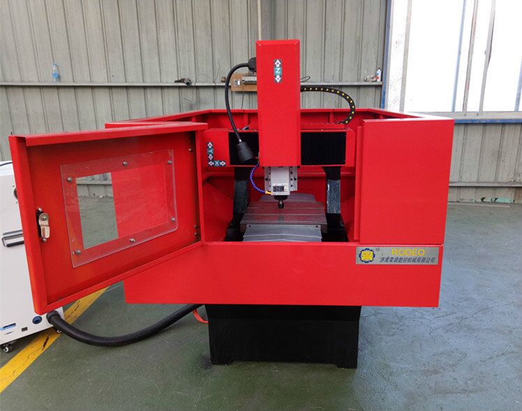

Zkusím osvětlit, proč se ptám na to vřeteno. Mám asi rok starou frézku z Číny:
Vše OK, ale výkon vřetena už přestává stačit, protože se na ní začíná dělat ze stále houževnatějších ocelí.
Vřeteno byh chtěl nahradit vodou chlazeným a vzduchem utěsněným vřetenem viz zde:
https://www.aliexpress.com/store/produc ... 11c4Wrwea0" onclick="window.open(this.href);return false;
Technické údaje v příloze.
Je to vhodná volba na ocel? Obrábím tvrdosti do 45 HRC.
