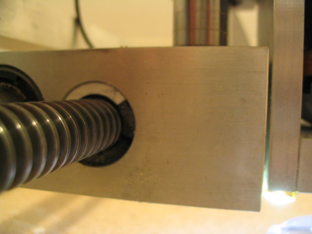

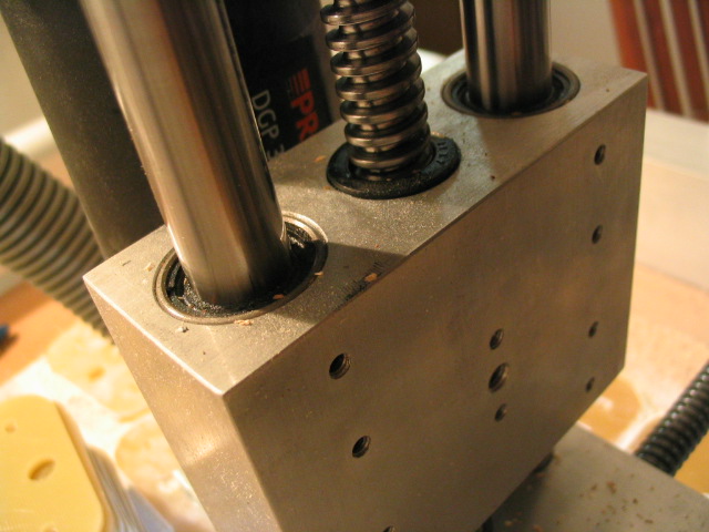

1.Stírání šroubů (nejdříve filcové prachovky napuštěné wédéčkem, teď zkouším gufera).

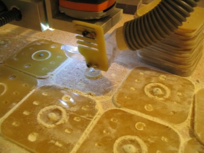

Foto výrobků. Sklotextit tl.4 - oboutranně.
A jedna fotečka čističe šroubu filcem a druhá guferem.

Ahoj prosím tě jak přiděláváš material ?? díky moc a jaké frezy používáš??

Materiál tupě vrutuju, jeto vidět i na fotce. Nejdříve na desku bodově přilepím oboustrannou páskou, potom navrtám (v programu první krok) a vrutuju. Základovou desku jedno za čas přetáhnu.
Frézy tvrdokov (na krabičkách AL-TEC, X-POWER) a od Chemelka. Vždycky si nechám poradit u nás v prodejně http://www.mav.cz/. Gravírovací jehly brousím ze zlomených fréz.

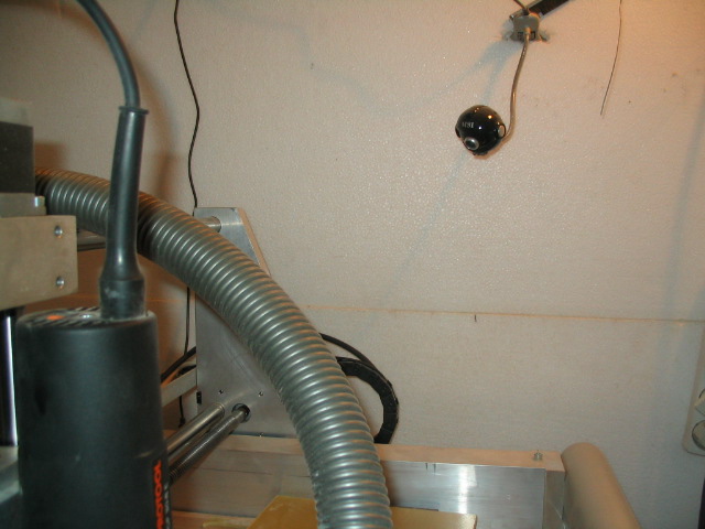

Přikládám video a jednu inspirační fotečku. Někde jsem tady četl dotaz jestli si dovolíte odejít od svého stroje. Já ano, ale rád mám vše pod kontrolou a proto webka a z domu od kafíčka se dívám jak "jiní" pracují. :lol: Průšvih bude, až se frézka zblázní. To asi nedoběhnu. :shock:

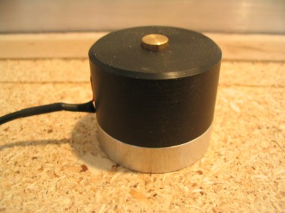

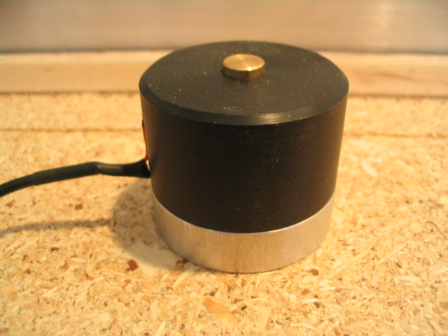

Tak jsem si pořídil senzor nástroje na ose Z. Inspiraci jsem čerpal tady http://tmonnot.free.fr/Fraisage/Palpeur%20outil.html
Doporučuji.

Martin P píše:Tak jsem si pořídil senzor nástroje na ose Z. Inspiraci jsem čerpal tady http://tmonnot.free.fr/Fraisage/Palpeur%20outil.html
Doporučuji.
Martin
To bych si také rád pořídil, ale nevim jak to připojit k MACHu.
Může mi někdo nasměrovat.
