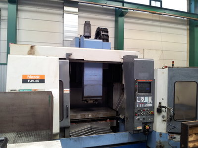

Ahoj lidičky, kupuju tuhle obludu Mazak FJV 25 s paletizací.
Sháním veškeré informace a zkušenosti s Mazakem případně podobným modelem tomu co kupuju, nebo s Mazatrolem M plus.
Hodily by se dokumentace v AJ - budu mít asi pouze NJ (s tím nejsem kamarád), a taky rady a zkušenosti.
Jako první budu řešit výměny všech filtrů a náplní tak bych potom dával konkrétní dotazy a fotky pokud by byl někdo ochoten poradit.
Teď tedy sháním koupi dokumentace a informací, případně informací které by mě včas odradily z koupě :)
Informaci že je to moc velké (9,5t) a moc to žere (54kVA) a já jsem ještě hobík už mám a jsem si toho vědom tak pokud by měl někdo jiné proti tak prosím sem s tím ať to včas stopnu než se do toho spustím 8)

Tak si hlavně ověř,kolik to má naběháno,tyhle stroje jedou většinou nepřetžitě,aby jsi nebyl překvapen z ceny servisu od Mazaku.
Dnes už to nemá Misan ale přímo Mazak a cena je taky jinde.

To ověřit nešlo - hodiny dělali že neumí najít a já v němčině také ne :), ale nechtějí o tom vzhledem k ceně ani slyšet.
Cena pevná a další kupec za mnou čeká zda zaplatím.
Vřeteno se točí OK a posuvy jsou tuhé a přesné. Geometrie osy Z ok.
Spíš mi jde o elektrickou stránku věci a manuály v AJ - sháním...
Mezi náma je to za hubičku, kterou tady ani prozrazovat nebudu :)

Ono tyhle stroje jsou všechny za hubičku když jsou staré. Nějaký referenční kus jsi si na tom udělal.

Nebyla možnost, oměřil jsem si ho jen staticky s hodinkama - na backlash, ten je zásadní a zalomcoval jsem s vřetenem na tisícinové hodinky a taky OK.
Vedení bude OK a šrouby taky.
Měli dva - druhej bez paletizace a s menšíma otáčkama vřetena už je za půl míče pryč. Tak asi o ně zájem je z východu. Já do toho jdu :)
Tím spíš hledám nějakého Mazakistu :) co umí Mazatrol M Plus a má manuály v AJ nebo ČJ
