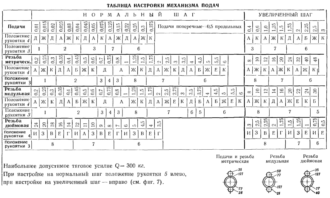

Dneska jsem ke své hrůze zjistil, že soustruh 1i611p pravděpodobně neumí 19 závitů na palec (TPI), což je shodou okolností pro mne nejzajímavější trubkový závit 1/4 a 3/8. Umí to 18 a pak až 20 TIP, jestli teda správně koukám do manuálu a tabulky posuvů. Můžete to prosím někdo potvrdit, kdo tenhle strojek máte?

a nešlo by to prosím napsat sem ať si to mohou přečíst i ostatní? Já z manuálu pochopil, že pro palcové závity (teď mám nastavené metrické) je potřeba vyměnit kolo za 40-ti zubové, čili sestava kol bude 35/127/77/40. Ale pak bohužel vidím v tabulce posuvů řadu pro palcový zavit tuto: 24, 20, 18, 16, 14, 12, 11, 10,... prostě 19 závitů na palec tam nevidím...

Atypické stoupání se dělají kombinací převodového poměru kol na lyře pronásobené převodovým poměrem nastavené kulisami v univerzální převodovce posuvu. Ne úplně všechny palcové (hlavně jemnější) vycházejí, celkových kombinací je jen párset.
Výměna jednoho kola pro palcové stoupání je potřeba, aby odpovídaly stoupání dle tabulky na převodovce. Pro atypy se musí měnit více kol.

jo aha, tak to potom už to začíná dávat smysl, včetně těch výpočtů v ruštině :D
Čili i soustruh 1i611p měl ve výbavě pravděpodobně spoustu výměnných kol pro různé závity. Já k tomu při koupi bohužel nedostal žádná kola navíc, jenom to co bylo na stroji, což teda naštěstí byly pro metrické závity. Tak jsem si naivně myslel, že k tomu měly být jen dvě kola na výměnu - jedno pro modulární a jedno pro palcové závity.

No vida, a už tu asi mám i výsledek - pro 19 TPI bych mohl nastavit páky dle tabulky na 20 a dát výměnné kolo 38 zubů... radši to půjdu ještě přepočítat, ať zbytečně nevyrábím kolo které nepotřebuju :)
