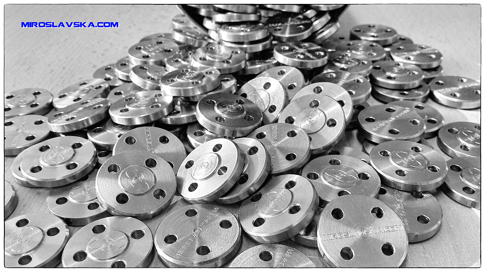

.. děkuji :wink: .. tady foto, ale vypadá divně, ve skutečnosti to vypadá líp, fakt to ryje krásně, když chci úplně hladké rytí, dám na prst kapku vazelíny (jakéhokoli maziva) a máznu jen tenký film před rytím na rytou plochu, ale raději to dělám na sucho, vypadá to výrazněji:
přírubky
přírubky
celý přípravek
celý přípravek
nemám bohužel detail, tak z jiného rytí

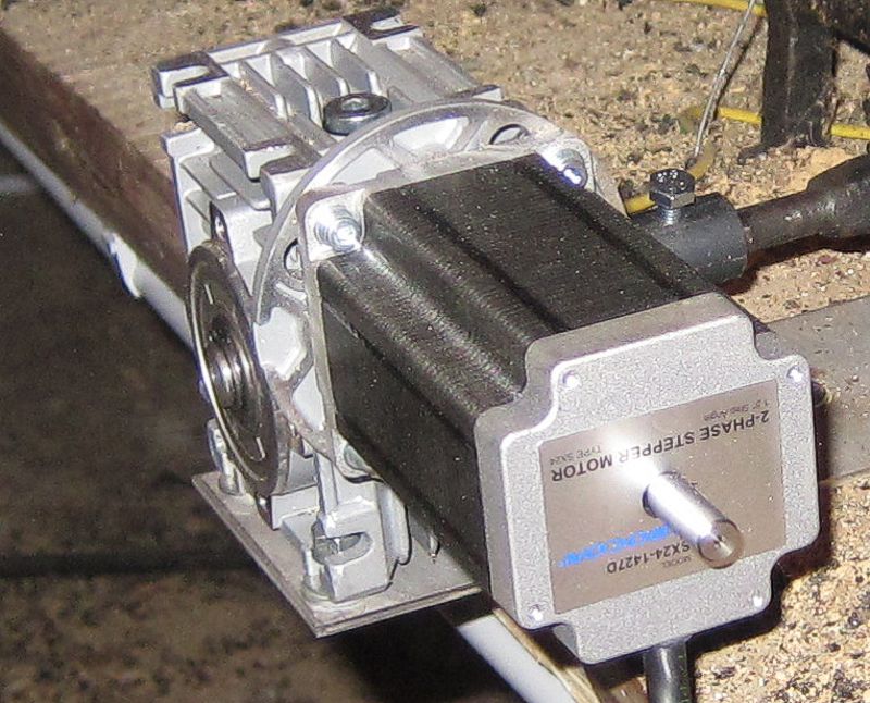

Schválně jsem si šel přeměřit ten můj bastl http://jova1.cz/dilna/rotacni_osa/rotacni_osa.html a na třech různých zastavení, na poloměru 50mm jsem se vešel do pár setin. Respektive vůli jsem nenaměřil žádnou, jen když jsem hodně zabral, tak už se začal „pohybovat šnek“ a vlivem slabší konstrukce, použitým ložiskům... jsem to dokázal přetlačit o cca +-5 setin. Když jsem přestal zabírat, tak se to vrátí zase na 0.
Takže já, když už bych něco takového potřeboval, tak bych tu převodovku použil maximálně jako dárce orgánů a ten šnek tam dal určitě tak, aby se dala vymezit vůle. Jinak to jsou podle mě vyhozené peníze.
Pepa z depa píše:... myslíš, že to bude mít "jakš takš" použitelné vůle?
Podobné převodovky používám ve spojení s krokovým motorem a vůle jsou tam vždycky :?
