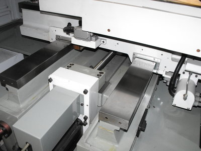

Funkční vřeteno + měnič vřetene a zdravé nebo v Kuřimi repasovatelné šrouby. Tohle Hurco mám a šrouby v Kuřimi nezrepasují. To je asi problém číslo jedna.

Co jsou na Hurco za spešl šrouby že je nezrepasují??
Já to teda nemám přímo z Kuřimi, ale byl jsem za člověkem v Brně co dělal kompletní generálku na jeho Hurcu (je to servisák Hurca) a jak mám vyštíplej ten jeden šroub tak jsem se ho ptal kde repasoval ty svoje šrouby a vylezlo z něj že v Kuřimi mu sdělily že na tyhle šrouby nemají technologii - víc nevím. Já jsem volal do kuřimi kvůli šroubům na Matsuuru a když jsem řekl že je to Japonec tak mě na to hned upozorňoval že to může mít jinej úhel nebo geometrii nebo co a že to pak nepřebrušujou.
Tekhle pěkný to teď má, ale na staré systému to nechal. Takže když jsem tam byl tak mu zrovna vyskočila chyba serva a nepředvedl mi ho v chodu.
Prý osm let šroubek po šroubku čistil a repasoval po práci po večerech. Všechny lože nechal přebrousit. Vřeteno přebrousil vyvážil, přeložiskoval.
Nový kabát ze speciální barvy udělal.
Dokonce některé části vyladil k dokonalosti (třeba energeťáky pod stolem nahradil nerezovýma zatěsněnýma teleskopickýma tyčema).
No a mě na tu náročnost a nákladnost oprav po koupi Hurca upozorňoval... ale já už rozebíral
no čeká mě zajímavých 8 let
