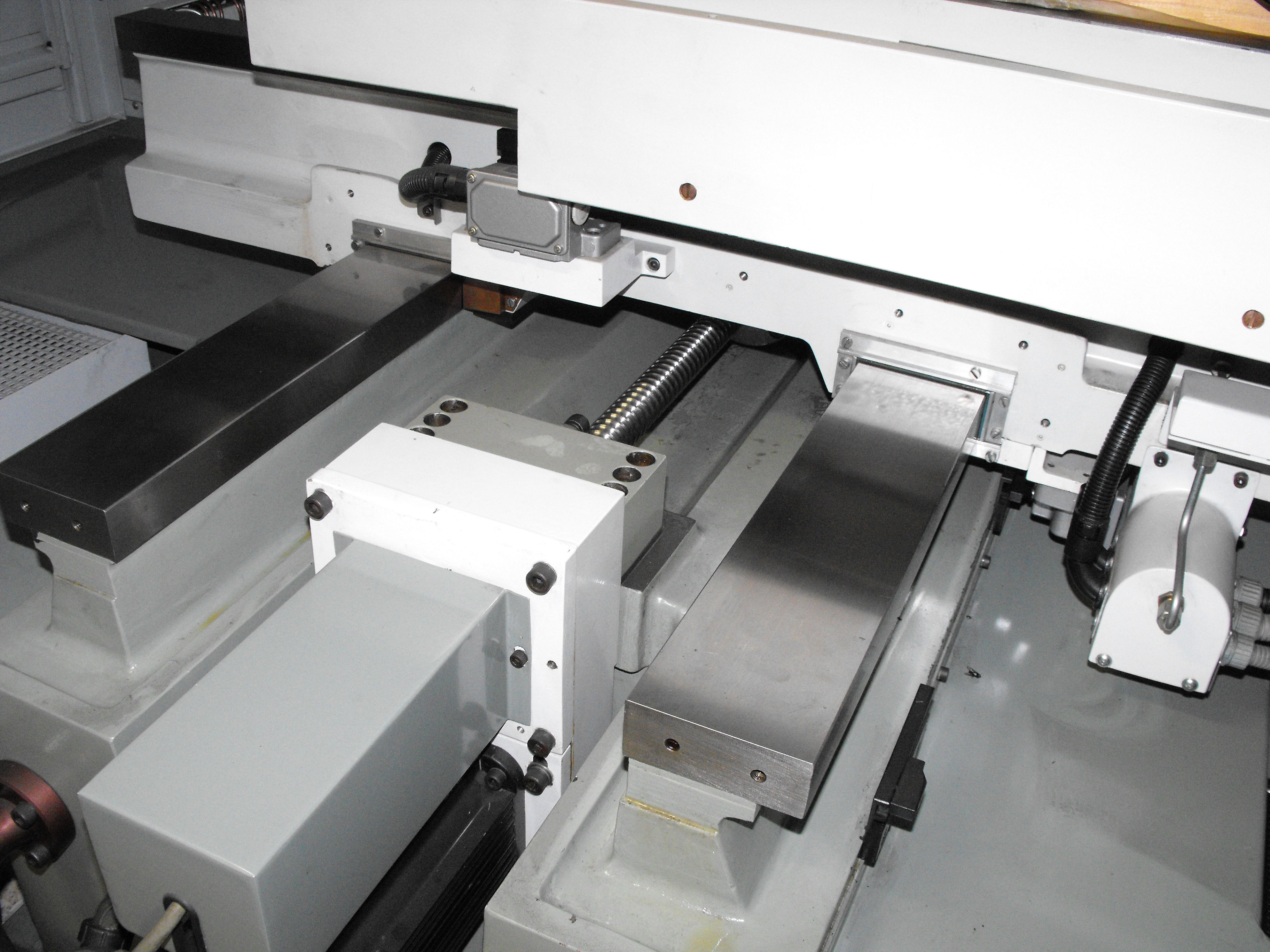

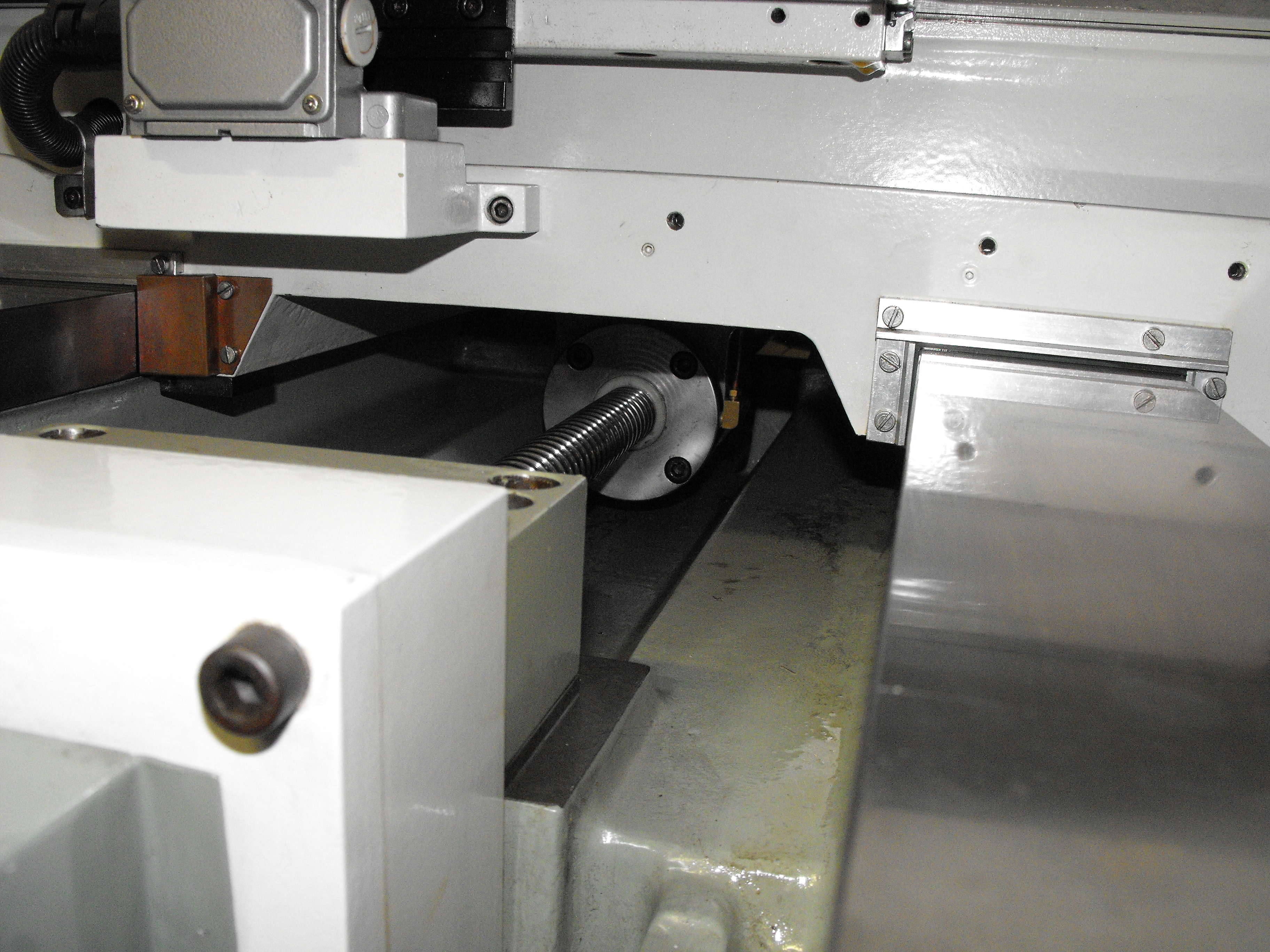

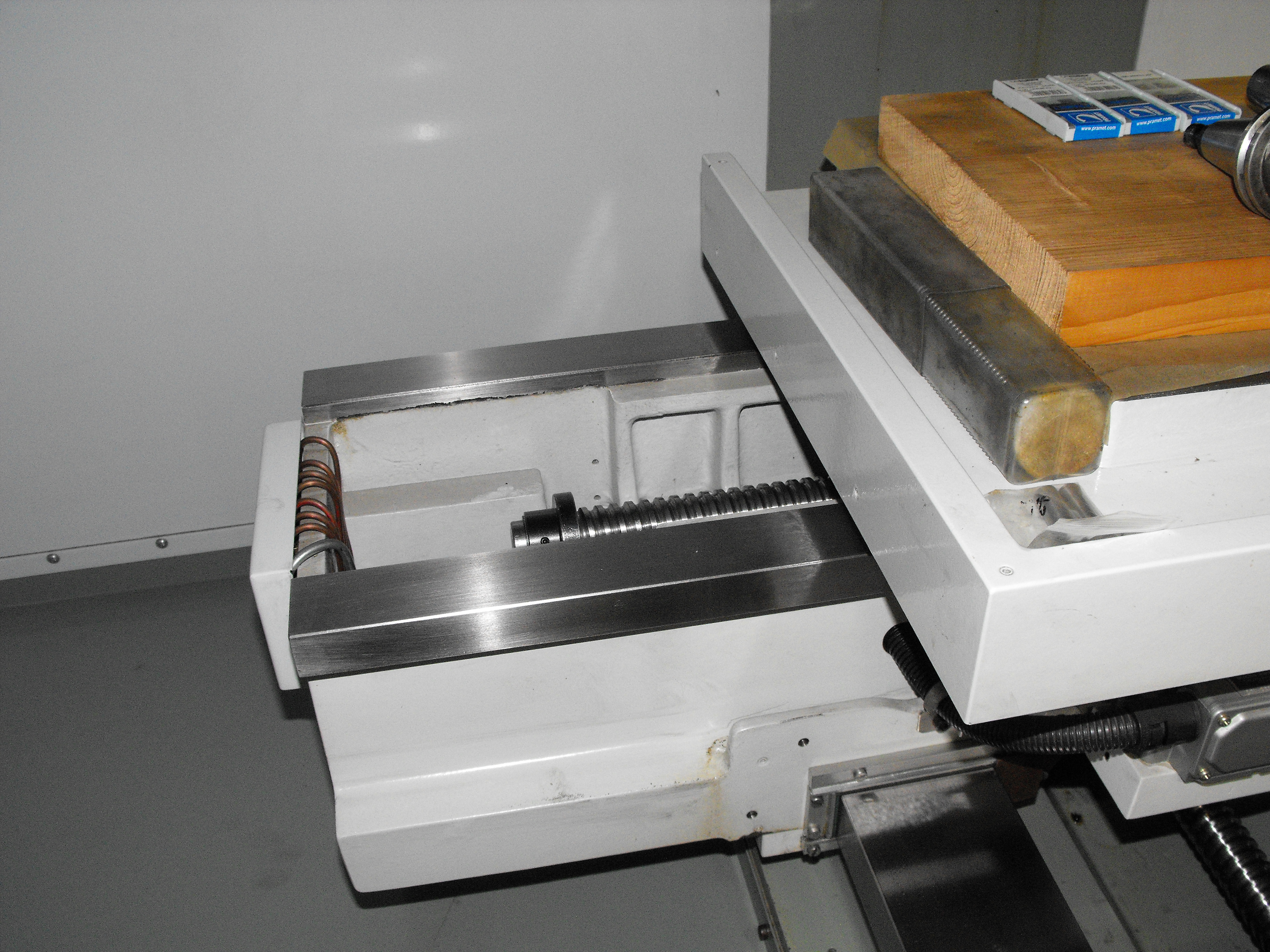

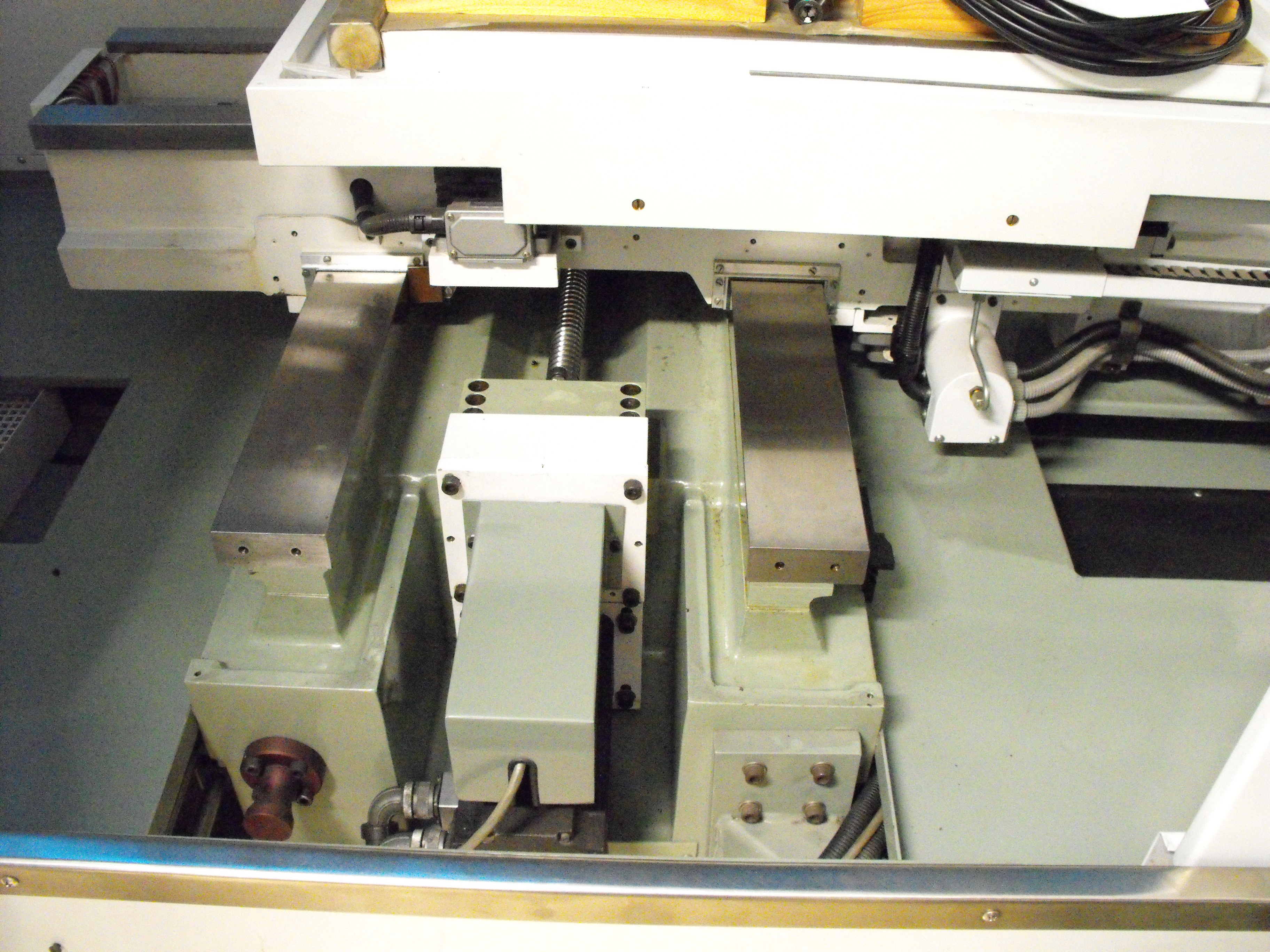

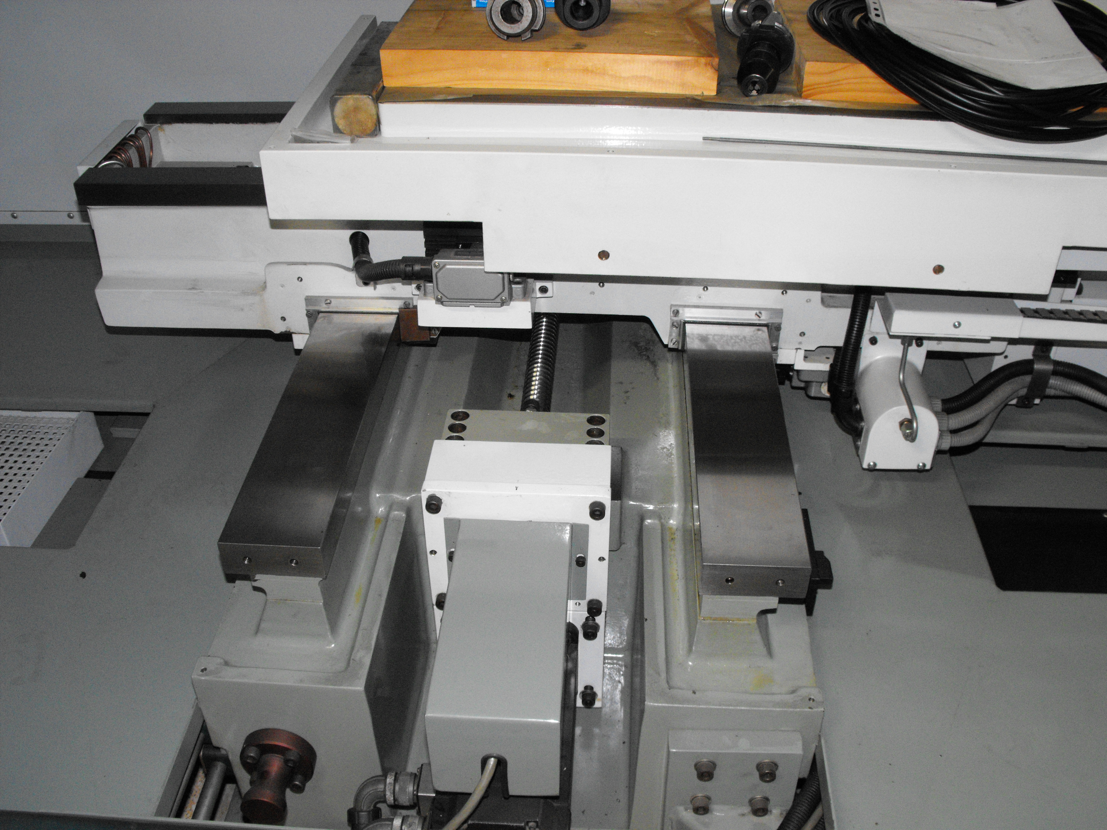

Tohle mám rozebrané - je to kompletně na kluzném vedení a má to chlazení vřetena olejem s ledničkou. Šest poměrně drahých vřetenových ložisek a je to pekelně těžký

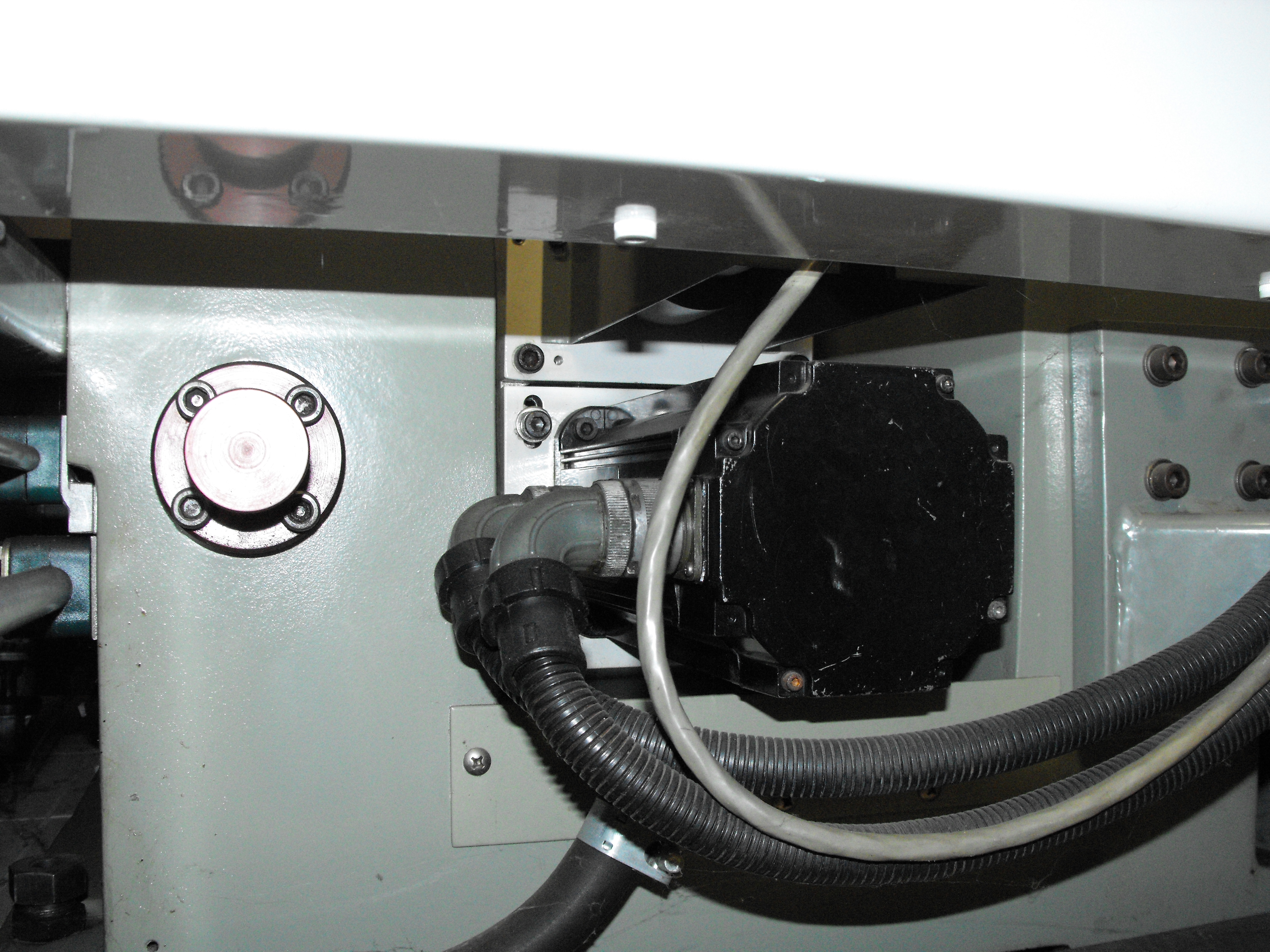

2)vědět jestli je osazena AC servama (většinou po roce 2000) pokud má DC serva je jasné že je budete měnit za AC a samozřejmě cena tomu nákupu stroje s DC bude muset odpovídat.

Funkční vřeteno + měnič vřetene a zdravé nebo v Kuřimi repasovatelné šrouby. Tohle Hurco mám a šrouby v Kuřimi nezrepasují. To je asi problém číslo jedna.
Vládo zastav prosím prodej levné elektřiny na burzu a nákup drahé pro nás čechy
Co jsou na Hurco za spešl šrouby že je nezrepasují??
Já to teda nemám přímo z Kuřimi, ale byl jsem za člověkem v Brně co dělal kompletní generálku na jeho Hurcu (je to servisák Hurca) a jak mám vyštíplej ten jeden šroub tak jsem se ho ptal kde repasoval ty svoje šrouby a vylezlo z něj že v Kuřimi mu sdělily že na tyhle šrouby nemají technologii - víc nevím. Já jsem volal do kuřimi kvůli šroubům na Matsuuru a když jsem řekl že je to Japonec tak mě na to hned upozorňoval že to může mít jinej úhel nebo geometrii nebo co a že to pak nepřebrušujou.

Taky to není tak jednoduchý ,pokud vládneš dobře rukám obložení kluznejch ploch si uděláš sám . Ostatní jak jsem psal .A proč vlastně mašinu na kluzným uložení ?? Protože má lepší samotlumení a na nerez je jak vymalovaná (centra na lineárech si s nerezem a jinejma hůř obrobitelnejma materiálama tak dobře nerozuměj).Tak že po slušný generálce nahradí mašinu za pár mil.
