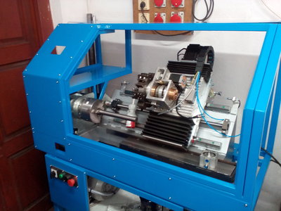

Pomali finisujem :D

Pekne
Jen bych doplnil
Na indukcaky se nejezdi celne ale neco se pred nimi mihne a kdyby to nezafungovalo tak to proste projede okolo a nic se nedeje
Takto ti patrne dojde k rozdrceni snimace
Jestli jsou jako havarijni tak jsou vhodnejsi mechanicke rozpinaci ktere jsou z hlediska funkce spolehlivejsi

robokop píše:Pekne
Jen bych doplnil
Presne tak, urcite by som ich vyhodil a dal namiesto nich mechanicke koncaky s kladkou alebo packove s rozpinacim kontaktom.

Ja si tie indukcaky necham mam par kusov aj do rezervy :D pouzivam aj pri homovani zatial funguju dobre.

Mohlo by se stát, že ti chomáček špon na tom indučáku přistane a vypne mašinu. Pokuď to máš zároveň pro referenci a e-stop.

Vsetky snimace budu pod krytom

Aj toto bolo pod krytom.

Jasne za 10 rokkov na 2 smeny bez udrby :lol:

nenech se zmast
tohle vidam prakticky vzdy a to i u novych masin par dni v provozu

U mna take neuvidis :lol:
