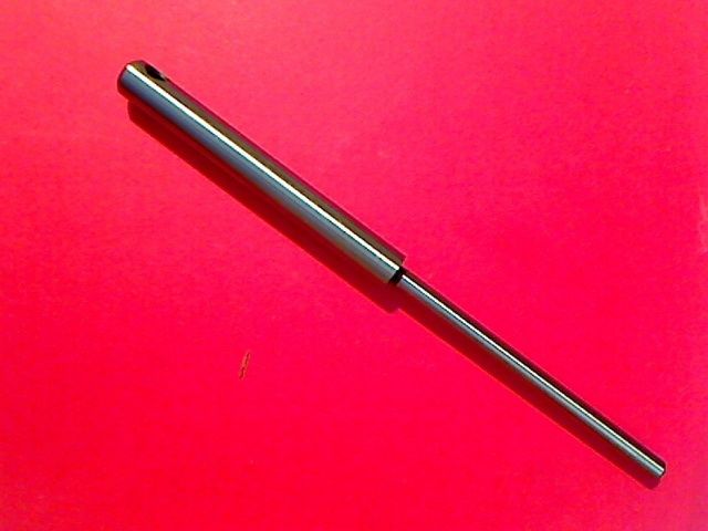

Potřebuji vyrobit pár vodících trnů.Předpokládám,že na brusce na kulato.
Přesné míry dodám,pro orientaci něco z hlavy-délka 200mm,ten větší průměr 9,85mm,ten menší průměr je do konusu 5,98 plynule na 6,05mm.
Originál trn je z materiálu který nazýván jako "karbid",ale co to je ví bůh,mělo by to být hodně odolné proti otěru,takže buď něco nabídněte,případně
jsem schopný zajistit na hrubo opracované a zakalené polotovary z oceli 14 260.
Pokud se s tím nebudu muset piplat a dodá mi to někdo komplet i s materiálem,tak nabízím 1000kč za kus.
Potřebuji asi 4ks,každý s trošku jiným "malým" průměrem.
Předem dík za nabídky.

není to náhodou trn na vodítka ventilů pro hlavičky neway? to je totiž uplně stejné.. a dělá se to v rozměrech 6, 6,5 7, 8, stejně jako jsou dříky ventilů.. a ve finále tě to asi vyjde za podobné peníze.. ten co mám doma já má délku 150mm horní průměr 9,5 a od cca poloviny to je těch 7mm s obdobnou kuželovitostí..

Jo,jen to není pro neway,ale pro sunnen.Ten má o chlup větší průměr té hlavičky.

Tvrdost řekněme kolem 60HRC úplně v pohodě.Není to nijak zvlášť namáhané,
netříská se po tom,jen se na tom točí frézovací hlavička,proto ta odolnost proti otěru....

originály jsou z nějakého typu karbidu wolframu, tj. ze stejného materiálu z jakého se dělají třeba frézy
ocelové trny mají výrazně menší tuhost

To až tak nevadí,plně funkční jsou i trny vyrobené z obyčejné hlazenky,ale problém je,že se s tím člověk piplá na setiny a ono se to "za chvíli" vyběhá,nebo přesněji hlavička udělá na trnu rantlík a to pak snižuje přesnost.....
Navíc nechci vyrobit trny,které se používají každý den-ty mám originály,řeším takové,které nejsou až tak běžné a nechce se mi za ně dávat takový ranec......

K mání (originál) jsou oboje - jak SK, tak z uhlíkovky (podle mě spíš cementované, kalené).
Tady je ta ocelová verze - zbytek viz katalog.

nemám Sunnen, mám dva stroje Serdi
to je stroj pro stejný účel pracující na trochu jiném principu
i tam jsou některé rozměry trnů výrobcem dodávány v provedení z oceli, jsou to ale jen ty o pr. pracovní částí od cca 10mm výše
slabší jsou karbidové
i já jsem si několik trnů z 19312 vyrobil, řádně tepelně zpracoval, funguje to, ale není to ono
práce s tím karbidovým je výrazně lepší
ocelový podstatně snáz uhne řezným silám, nejvíc je to logicky vidět u malých průměrů, tj. 6mm a méně
