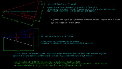

10. 4. 2017, 10:39
prochaska píše:Celá ta potíž je v tom, že
A) arctg(7/24)/2 = 8° 7' 48.37'', zatímco
B) arctg(7/24/2) = 8° 17' 49.72''.
oživím staré vlákno:
řešil sem tento problém, protože sem vyrobil nepasující kužel z výpočtu kuželovitosti 1:5 podle výpočtu A) (nastavení stroje bylo přesně podle vypočítaného úhlu alfa/2)
a došel sem na to, kde je zakopaný pes.
případ A i B je početně správný není nikde chyba ovšem chyba je v naší hlavě, protože výpočet A) není možné použít !!! výpočtem A) si dáváme pravý úhel tam kde není a následně vzniká tvarově a rozměrově jiný trojůhelník ,který pak dělíme dvěma a tento trojůhelník považujeme za trojúhelník správný který je jen ve výpočtu B)
viz nákres...snad to pochopíte a když ne tak nevadí mě hřeje že to chápu :D ikdyž to třeba nejsem schopný někomu vysvětlit.
Je to velice zvlástní až zapeklité a přitom triviální
Příspěvky: 8386
10. 4. 2017, 10:54
Jj, přesně tak :-)
sisi
Příspěvky: 345
Registrován: 11. 10. 2013, 7:49
10. 4. 2017, 11:17
Dík, to je vysvětleno blbovzdorně.
Krása pomíjí, blbost je věčná
HonzaHorka
Příspěvky: 1012
23. 4. 2017, 3:43
vysvětlení zcela jednoduše pochopitelné super. Díky
