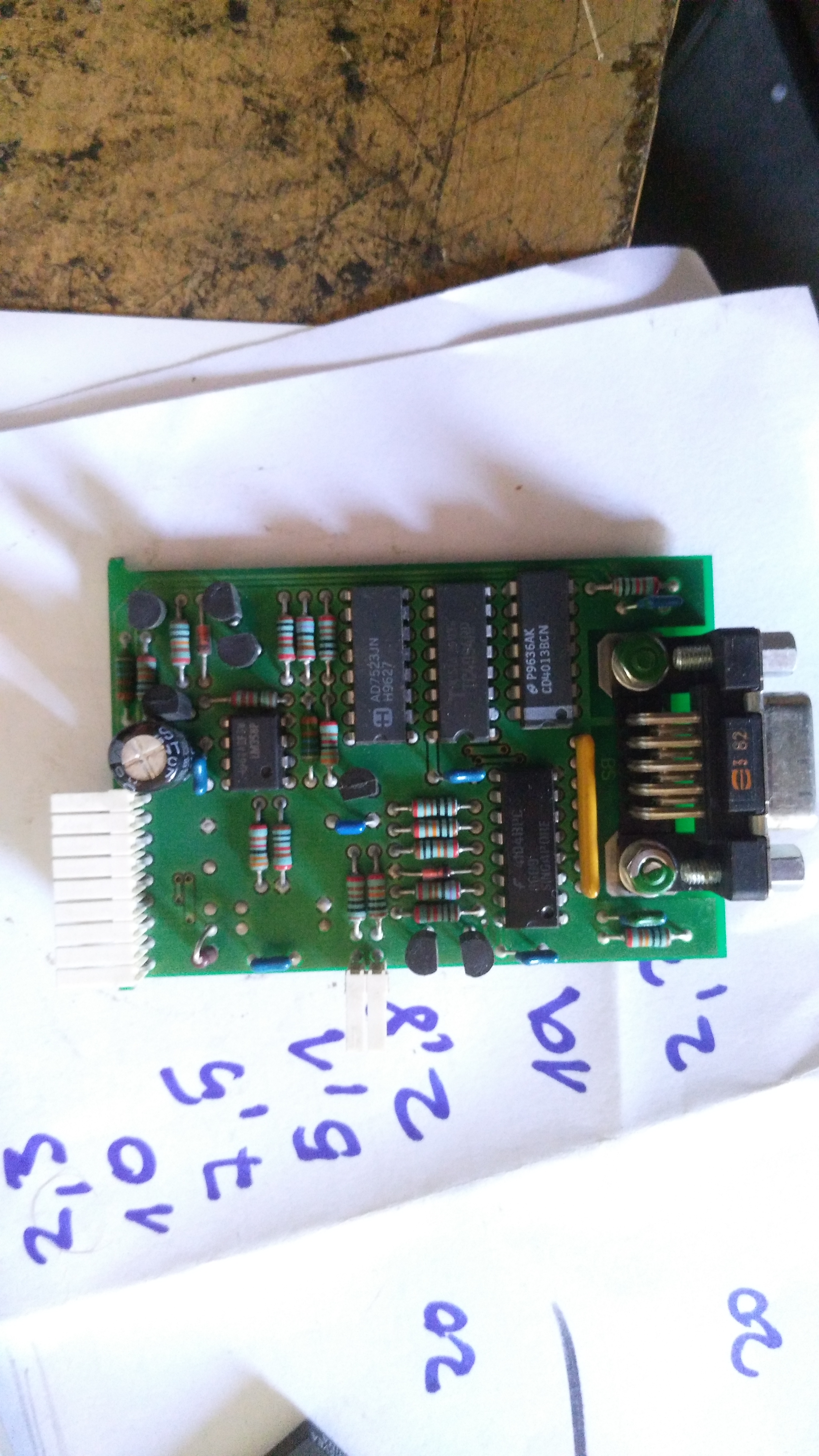

Mám zařízení pro řezání horkým drátem. K němu je zdroj který je řízený z programu pomocí Picky z hlavní řídící jednotky. Už se mi na druhém zdroji stalo že při manipulaci na konektoru mezi pickou a trafem pro horký drát došlo k poškození vstupu a tudíž trafo nenastaví požadovaný proud.
Začal jsem se v tom trochu štourat a předpokládám že pokud něco odešlo měl by to být 4104BPC který je zkrátka na ráně jak první.
Jelikož jsem na elektriku trochu lama potřeboval bych poradit jak ověřit že tento převodník funguje případně jestli ho někdo má nebo doporučí vhodnou náhradu.
4104BPC

Scaner nemám ,ale můžu opsat víc označení těch součástek, ono jediné co je mizerně čitlné je to co jsem psal je to na začátku za tou odporovou řadou.
IQ156

4104 je převodník logických úrovní z TTL rozsahu do vyššího rozsahu. Takže ověřit jeho funkčnost bude poměrně jednoduché - porovnat co je na vstupu a na výstupu.

Je to tak že program v PC posílá po lpt portu nějakou komunikací infromaci do řídící jednotky kde je pic 16ctka která pak dál řídí tohle trafo.
Bohužel výrobce zkrachoval a tak po tomto karambolu musím trafo vypínat, zapínant a nastavovat proud ručně. Stalo se mi to už na druhém zdroji a další nemám.
