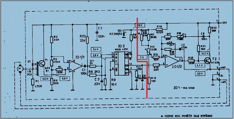

Ahojte,
potreboval by som stabilizovať otáčky DC motora. Ide o motor 24V, cca 5 A s tachodynamom a prevodom do pomala (cca 1:50). Motor cez prevodovku poháňa piest pumpy a rýchlosť je regulovaná cez čínsky PWM regulátor. Problém je, že keď sa pumpa zaťaží, otáčky výrazne klesnú. Nemáte prosím niekto schému na jednoduchý regulátor otáčok zo spätnou väzbou? Ideálne pre zjednodušenie by bolo, ak by som ho mohol pripojiť namiesto potenciometra na PWM regulátore (ten reguluje PWM napätím 0-5V) Googlil som celé poobedie, ale asi nemám správnu kombináciu hesiel :) .
P.S: Mám nejasnú predstavu, že asi by to išlo s niekoľkými operačnými zosilovačmi, ale nie a nie nakresliť schému čo by mohla fungovať :? .

3. 2. 2018, 4:35
Pozri schemu regulacie rychlosti od magnetofonu tesla SM 260 res SM261.
Příspěvky: 3539
3. 2. 2018, 5:33
Ďakujem, už ju mám. Ak tomu správne rozumiem, stačilo by použiť iba pravú časť s tým, že ako zdroj napätia bude tachodynamo a upravím vstupný delič OP aby vyhovel výstupnému napätiu 0-5V?
