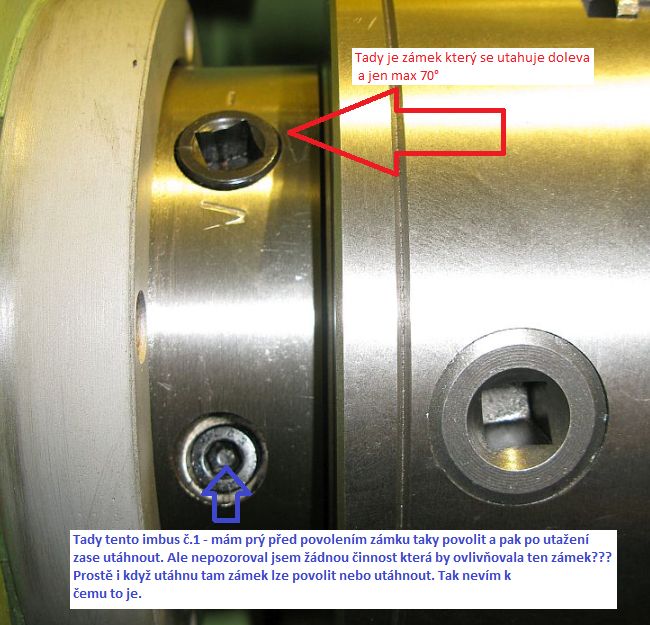

Snad nikoho neurazím, když se zeptám na upínání Camlock D1-4.
Stalo se mi totiž, že se mi během provozu sklíčidlo trošku povolilo ze zámků.
Při předání soustruhu mi bylo sděleno toto:
1) povolít imbusy č.1
2) Natočit "zámek" na čárku
3) sklíčidlo vyndat
Při nandávání opačný postup - jen utáhnout zámek a pak ten imbus č.1
Ale proč píši - ten zámek se může utáhnou jen doleva a max 70° víc to nejde.

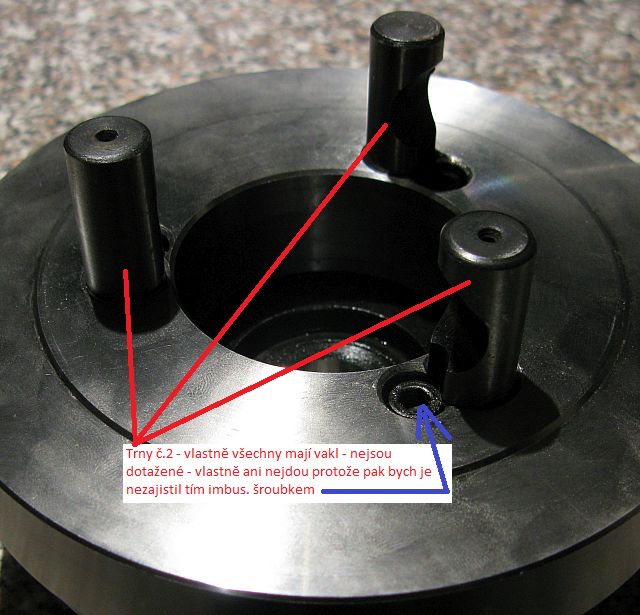

Když vyndám sklíčidlo, tak ty trny č.2 jsou trošku vaklavé - to je normální?
Zkusil jsem je zašroubovat do sklíčidla a zámek šel ještě míň otočit/zajistit.
Když jsem o otáčku vyšrouboval, tak se víc zatahoval zámek možná tak na 100°ale vakl trnů je větší.
Chci se zpetat - nevadí ten vakl na trnech č.2 a k čemu jsou ty imbusy č.1 - nějak nevidím ani nepozoruji, že by něco utahovaly atd.
Díky moc za info.

Už i při předvádění mi prodejcem bylo sděleno, že jeden zámek se utahuje doleva :( a prý neví proč.
Tzn. sesumíruji - 2 zámky utahuji klasicky doprava a jeden doleva :) koukám na to jak :shock: zkoušel jsem i jiné příruby a vše stejné.

může to být tím, že ty štefty jsou různě hluboko zašroubované.
mikiki
Příspěvky: 777
Registrován: 5. 1. 2011, 4:33
Bydliště: Vysočina
20. 5. 2017, 12:38
Taky mne to napadlo a zašrouboval jsem je méně do příruby tzn. ryska byla cca 1mm nad (rysky by měly být skoro přesně s přírubou) a bylo to stejné :(

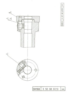

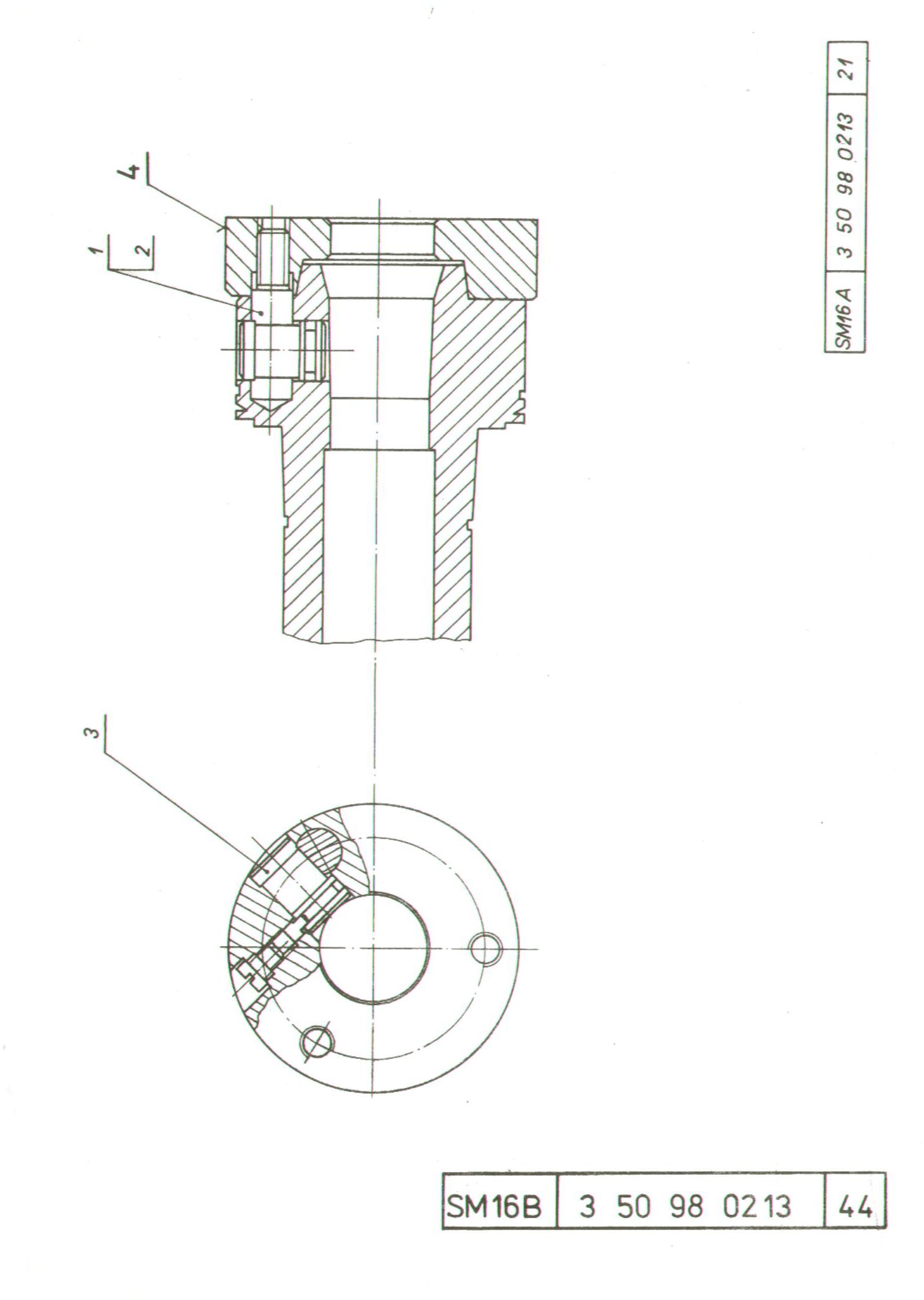

sroub cislo jedna jen zajistuje zamikani aby nevypadlo. Stim by jsi vubec nemusel hybat teda pokud si nekdo nevymyslel nejaky svuj patent. A tech 70stupnu bude zavislich na tom jak priruba sedne na celo a na konus vretena pokud ti sedne driv dotahnes to treba jen na tech 45-50 stupnu pokud je tam vakl dotahnes to na tech 70 stupnu a pri sundavani ti priruba po povoleni sama spadne. tady mas obrazek zhruba na pochopeni.
