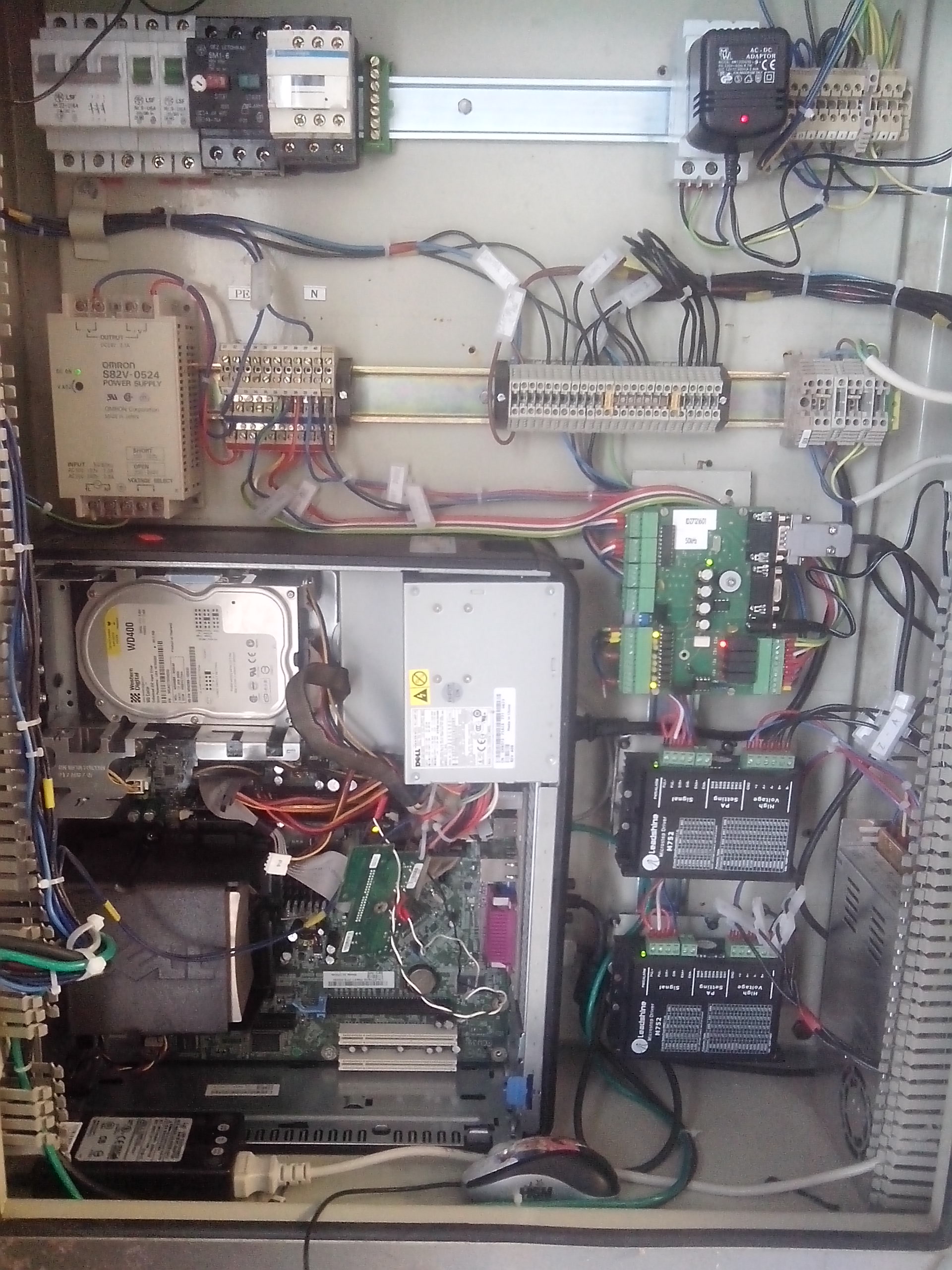

můžete mi prosím poradit jak máte řešenou skříň pro elektroniku, tedy pro zdroj, drivery, desky, FM měnič? Viděl jsem, že občas to někdo strčí do kejsu od PC. Nedá se někde koupit něco hezčího, nějaká rozvaděčová skříň z hliníkovou zadní stěnou s otvory pro šroubky, která by se na to hodila?

Třeba tohle jsem nedávno dával dohromady. Plastová skříň s ocelovou montážní deskou:

Na fotce je rozměr: 500x700x250mm ?

A řešil jste někdo umístění všech docela náročných komponentů do plastové skříně z hlediska tepelných ztrát? Počítal jste někdo oteplení? Plastová skříň (navíc ještě bez větrání, nebo přídavného chlazení) je totiž pro umístění frekvenčních měničů a dalších prvků s většími tepelnými ztrátami tou nejnevhodnější variantou. Ono totiž nejde jen o "design".

Pro připojení motorů slouží ty dva 9 PIN D-SUB konektory. Dělal jsem to jako náhradu za originální řídící jednotku, která to měla zapojené stejně, tak aby to bylo "plug and play".Pavka píše:Jak máš vyřešený připojení motorrů, není vidět?
Ty drivery dají max. 2,2A takže D-SUB konektory jsou pro tuhle aplikaci vyhovující.
S tím se nedá nesouhlasit. Skříň je potřeba vybírat s ohledem na tepelné ztráty jednotlivých komponent. Rozvaděč na těch fotkách jsem poslal jen jako příklad, tam nebylo třeba chlazení nijak extra řešit. Pokud by v rozvaděči byly osazené komponenty s větší tepelnou ztrátou, tak by bylo vhodnější použít kovovou skříň s ventilací.salus píše:A řešil jste někdo umístění všech docela náročných komponentů do plastové skříně z hlediska tepelných ztrát? Počítal jste někdo oteplení? Plastová skříň (navíc ještě bez větrání, nebo přídavného chlazení) je totiž pro umístění frekvenčních měničů a dalších prvků s většími tepelnými ztrátami tou nejnevhodnější variantou. Ono totiž nejde jen o "design".
