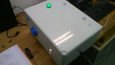

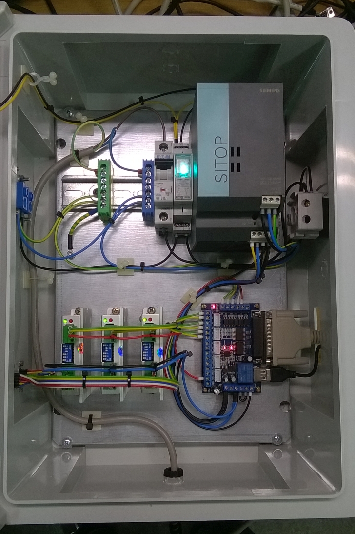

Třeba tohle jsem nedávno dával dohromady. Plastová skříň s ocelovou montážní deskou:

Na fotce je rozměr: 500x700x250mm ?

Ta skříň na fotkách má rozměry 300x400x170mm

Jak máš vyřešený připojení motorrů, není vidět?

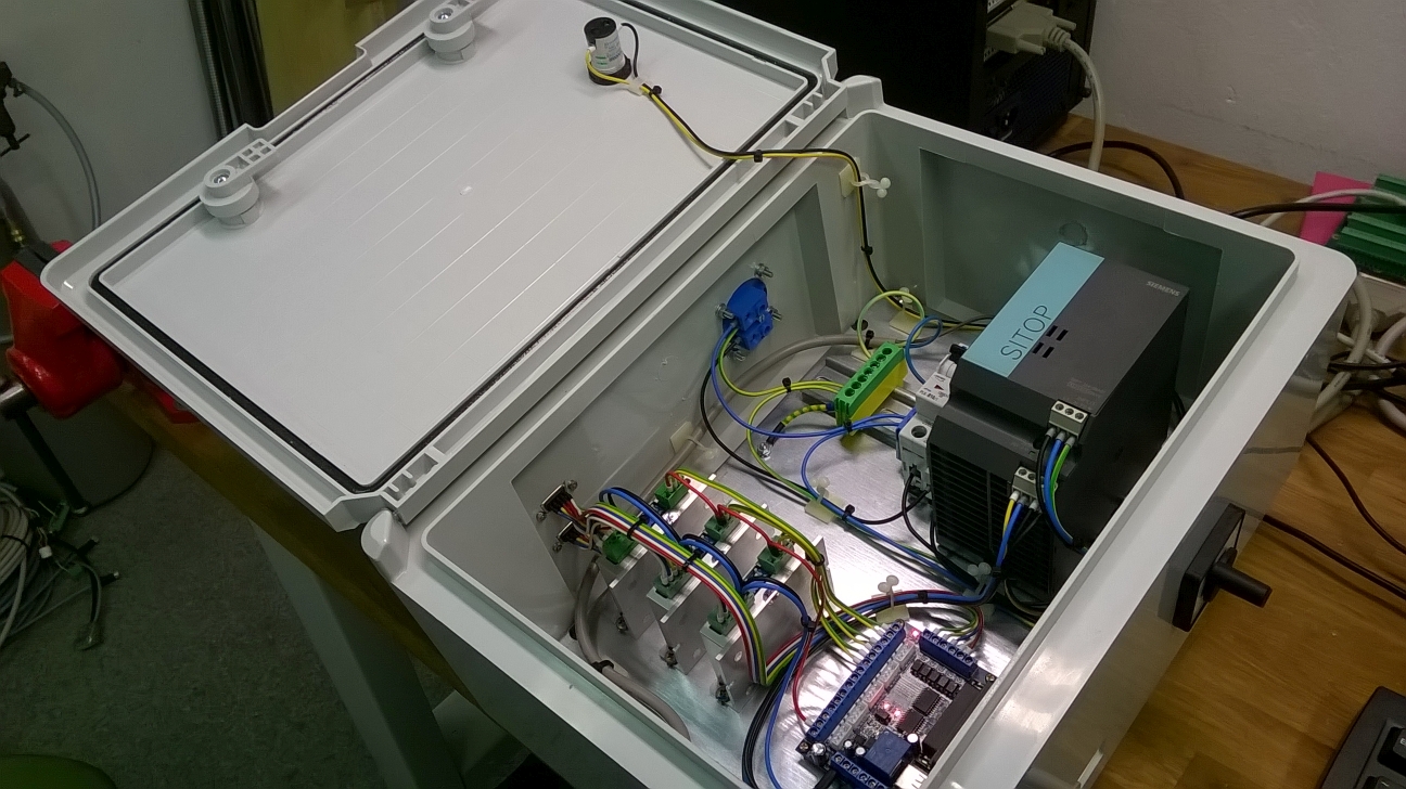

A řešil jste někdo umístění všech docela náročných komponentů do plastové skříně z hlediska tepelných ztrát? Počítal jste někdo oteplení? Plastová skříň (navíc ještě bez větrání, nebo přídavného chlazení) je totiž pro umístění frekvenčních měničů a dalších prvků s většími tepelnými ztrátami tou nejnevhodnější variantou. Ono totiž nejde jen o "design".

Příspěvky: 263
Registrován: 10. 4. 2014, 5:43
4. 4. 2017, 7:55
Pavka píše:Jak máš vyřešený připojení motorrů, není vidět?
Pro připojení motorů slouží ty dva 9 PIN D-SUB konektory. Dělal jsem to jako náhradu za originální řídící jednotku, která to měla zapojené stejně, tak aby to bylo "plug and play".
Ty drivery dají max. 2,2A takže D-SUB konektory jsou pro tuhle aplikaci vyhovující.
K_73
Příspěvky: 263
4. 4. 2017, 8:17
salus píše:A řešil jste někdo umístění všech docela náročných komponentů do plastové skříně z hlediska tepelných ztrát? Počítal jste někdo oteplení? Plastová skříň (navíc ještě bez větrání, nebo přídavného chlazení) je totiž pro umístění frekvenčních měničů a dalších prvků s většími tepelnými ztrátami tou nejnevhodnější variantou. Ono totiž nejde jen o "design".
S tím se nedá nesouhlasit. Skříň je potřeba vybírat s ohledem na tepelné ztráty jednotlivých komponent. Rozvaděč na těch fotkách jsem poslal jen jako příklad, tam nebylo třeba chlazení nijak extra řešit. Pokud by v rozvaděči byly osazené komponenty s větší tepelnou ztrátou, tak by bylo vhodnější použít kovovou skříň s ventilací.

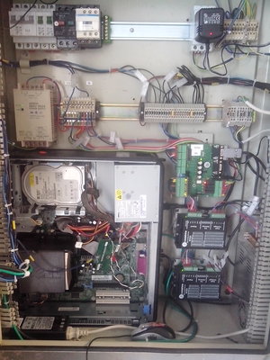

Já mám v jedné skříni komplet vše - silovou část, řídící elektroniku + pc, dále monitor a ovládací tlačítka na dveřích skříně. Ta má rozměr 70x90x25 cm, je plechová a sehnal jsem ji na Aukru za 600,- Dají se tam podobné kousky najít, je třeba mít trochu kliku a pravidelněji to sledovat. Asi před třemi týdny jsem si dovezl podobnou skříň (80x95x30) i se svorkovnicemi za 700 téměř fungl novou. Sice jsem pro ni musel jet až do Chebu, ale vyplatilo se.

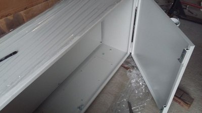

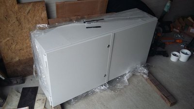

r4cv
Příspěvky: 2925
Bydliště: Topoľčany
5. 4. 2017, 4:01

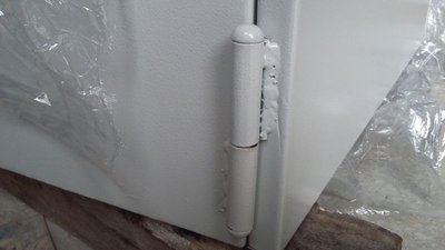

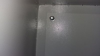

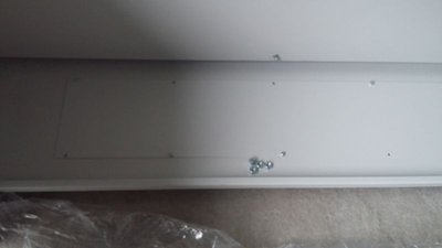

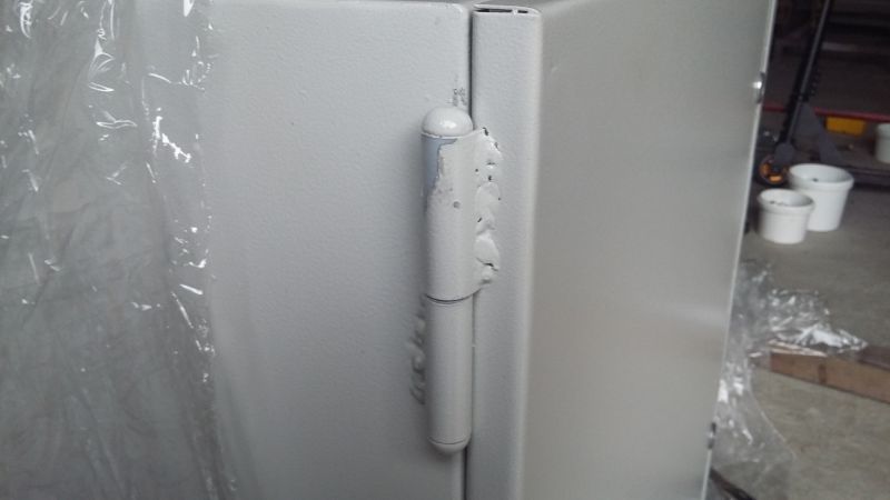

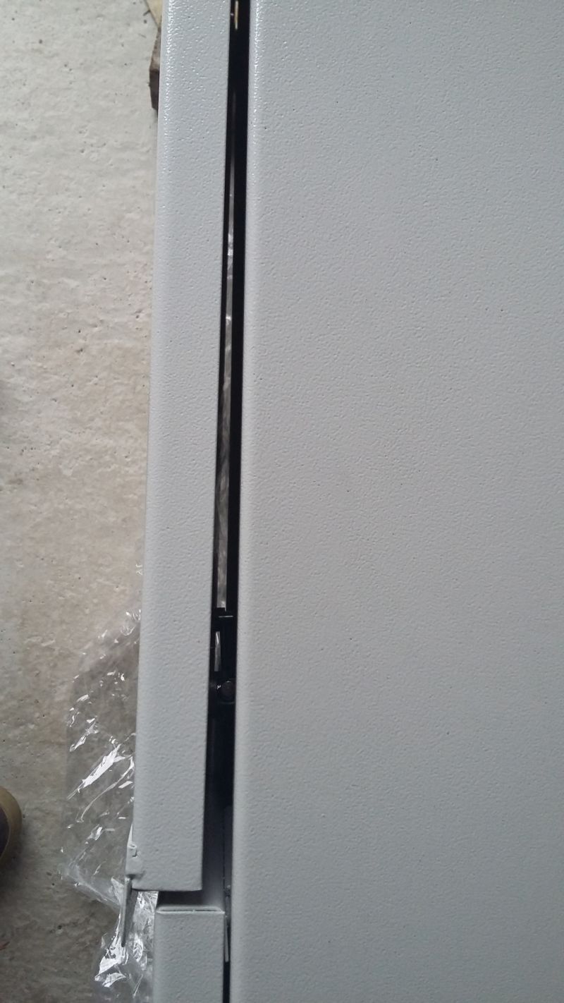

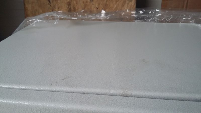

Dnes skriňa prišla a má nasledovné nedostatky:
-montážny plech má zle vyvŕtané otvory, 2 sa budú musieť opraviť
je bez výstuhy, hrúbky cca 1,0mm, na takýto plech nemôžem montovať elektroniku, nemá to žiadnu pevnosť
-spodný plech na prechodky káblov má len polovicu otvorov so skrutkami, ostatné otvory nesedia s protikusom
-pánt sa odiera o skriňu, farba tam už nie je, o kvalite zvarov ani nehovorím
-horný zatvárací mechanizmus koliduje s držiakom zatvárania pravých dverí a nedá sa zatvoriť. Spodný funguje.
-horná plocha skrine je z dvoch kusov, ktoré nie sú dobre zvarené.
-skriňa pri zatvorení mám medzeru asi 5-8mm, nie je na dverách plocha na tesnenie
Celkový pohľad na skriňu je v poriadku, ale tieto nedostatky sú natoľko závažné, že skriňu neviem použiť.
Reklamácia už odišla.
5. 4. 2017, 4:18
Když se dívám na ty fotky, tak začínám věřit, že je to s tím proklamovaným nedostatkem pracovníku asi pravda.
Ti brigádníci to evidentně moc v ruce nemají.
Skrtak007
Příspěvky: 133
Registrován: 17. 1. 2015, 1:08
26. 5. 2017, 11:25
To je na reklamaci.Ten svár na tom pantu je luxus to jel se zavřenejma očima na home made svářečce fuj fuj fuj.
