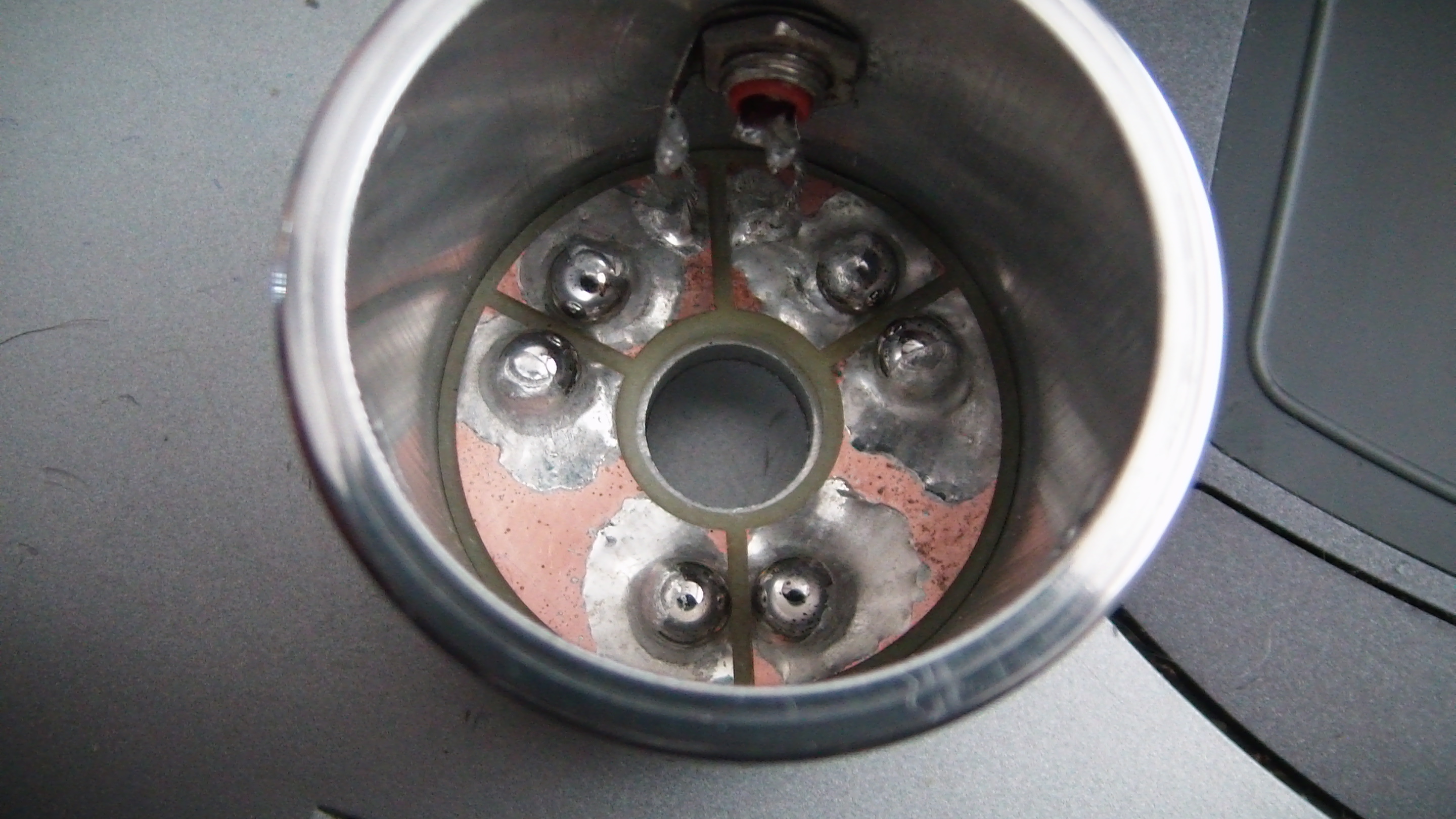

Paklic: Jestli ta sonda bude k dispozici v nějaké další sérii někdy ke konci září, tak ji beru všema deseti. Bohužel ne dříve - zatím mi jdou všechny prostředky do upgradu řídících systému na stávajících mašinách.paklic píše:Dobry den prodam 2x sondu pro hobbysty idealni.Cena 1600,- za kus.
Rozmery :
celkova vyska- 104mm
s upnutim na 6mm- 84mm
s upnutim na 10mm- 66mm
dotykova tyc - 27mm s 5mm kulickou
Dotykova tyc je na m3 zavitu, mozna vymena.
Sonda je plne stelovatelna.
O know how se opravdu nebojim, slo o princip a nechtelo se mi to rozdelavat.Jak jsem jiz psal, nemam co skryvat. Kdyz to tak tady ctu,asi bude rychlejsi konec debaty, kdyz jsem dam foto a nejaky podrobny popis jak se to delalo.
Je tam pouzity silon,na dotykove tyci je kulicka z plastoveho loziska ,proste lowend. Plosnak je pajeny pastou a kazda kulicka je primacknuta do diry aby NEPLAVALA na cinu (dost mozna, ze se k vuli tomu spekuluje, ze jim\vam to neslapalo lip - tudiz nemozne).
Samozrejme neni to na digitalizaci jen na zamereni a to musi stacit.

Možná mám jenom delší vedení - to jako že se tu handrkujete několik dnípaklic píše:O know how se opravdu nebojim, slo o princip a nechtelo se mi to rozdelavat.Jak jsem jiz psal, nemam co skryvat. Kdyz to tak tady ctu,asi bude rychlejsi konec debaty, kdyz jsem dam foto a nejaky podrobny popis jak se to delalo.
Je tam pouzity silon,na dotykove tyci je kulicka z plastoveho loziska ,proste lowend. Plosnak je pajeny pastou a kazda kulicka je primacknuta do diry aby neplavala na cinu (dost mozna, ze se k vuli tomu spekuluje, ze jim\vam to neslapalo lip - tudiz nemozne).

Nabízená sonda odpovídá poměr cena - zpracování. Pokud bude zbytek Mirdinovi sondy ve stejném provedení a kvalitě jako plošňák, pak si může říci 3500 Kč a utrhají mu ruce. Za 5000 to bude taky prodejné. Koupil jsem od Paklíče jeho sondu, zpracování mi nepřijde jako optimální, ale vzhledem k ceně to beru. Nicméně pokud by byla nabízel sondu Mirdin za 4000, tak bych šel do ní.
