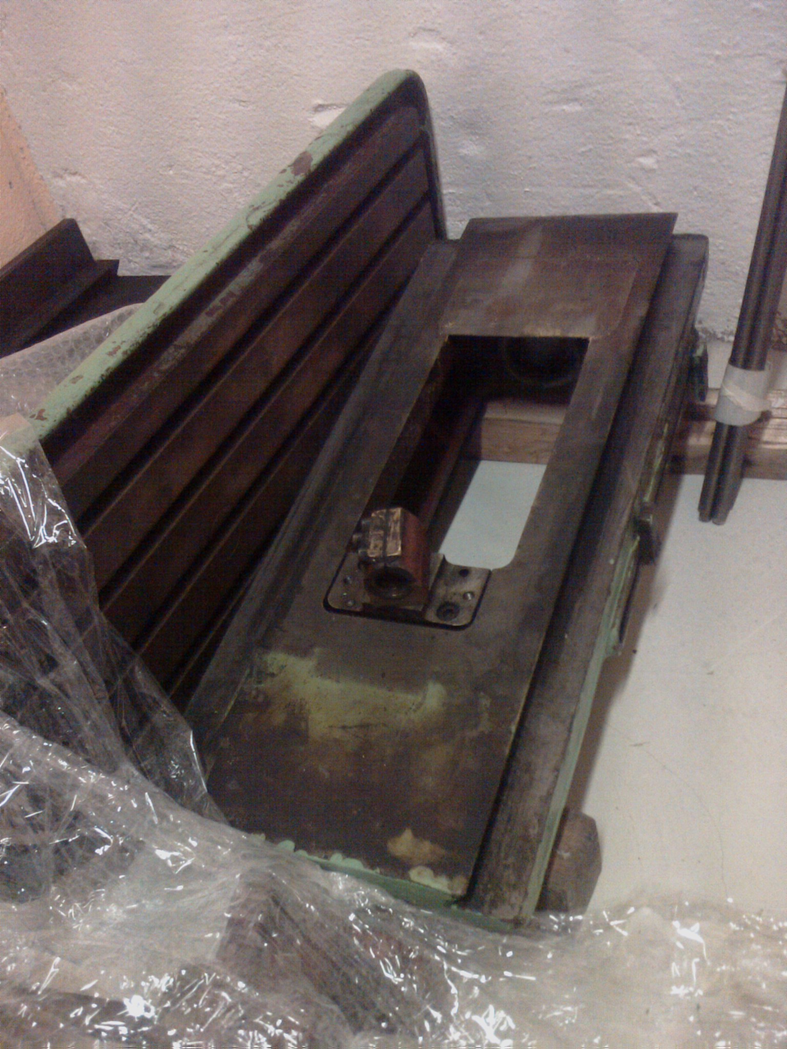

Dokázal by někdo poradit jednoduchý návod na demontáž vodorovného vřetena? Hlavně jak to nezničit...Potřeboval bych FN 22 přemístit a dost by mě pomohlo snížit výšku, abych to dal na paletě do dodávky. Dík za radu a pomoc.
aleshonsa
Příspěvky: 2956
22. 9. 2017, 12:45
Tj. ty nechceš vyndat vřeteno, ale sundat vřeteník?
Já už si ten postup úplně přesně nepamatuju, ale v podstatě by mělo stačit vyndat směrem do zadu celý příčný posuvový šroub i s přírubou co ho drží ve sloupu. Jsou tam ze zadu imbusy. Akorát pozor na těsné pero, které je na čepu šroubu úplně vepředu, ať ti nespadne do převodovky. Druhá věc co se musí sundat je vodící vidlice, co drží kolo posuvné po vřeteni v záběru s kolem dole od převodovky.
Pak už by měl jít vřeteník směrem do zadu sundat. Nejde to ale úplně jen tahem dozadu, ale musí se přizvedávat, aby přešla jednak to výše zmíněné posuvové kolo a pak trapézová matice co je vespod.
Buďte na to ale raději 2, protože samotné vřeteno je celkem těžké a vřeteník je taky macek, takže dohromady to už bude mít celkem hodně. Tak ať s tím manipulujete bezpečně, abys to nerozflákal.
Nemam tenhle postup ale vyzkoušený, protože já sundával a nandával vřeteník bez vřetene.

Jo, jasně, potřebuji sundat celý vřeteník. No tak 50kg to bude mít, dva to snad dáme...Jen bych nechtěl něco ohnout nebo ulomit...díky moc za radu.

Když se sundá dolů svislá hlava i s trámem tak tak je tam i vidět jak je to uspořádané. To stejně budeš dělat.
Ještě jsem zapomněl, že se musí samozřejmě vytáhnout klín pro vymezení vůle vedení vřeteníku. Problém by byl, kdyby to nechtělo s tím posuvným kolem projít, protože to by se pak muselo vřeteno nejdříve vytáhnout. Ale projít by to podle mého mělo, protože mezi kolem od rychlostní skříně vřetene a tím posuvným kolem je ještě jedno vložené kolo, kterým trapézový šroub prochází (přesněji to kolo je nasazeno na kluzném pouzdře, do kterého je pak teprve zaveden šroub posuvu). Takže by mělo být logicky nad trapézovou maticí.
Jinak trapézová matice by měla asi jít vyndat ještě před sundáním vřeteníku, protože je k němu přichycena imbusy a jsou tam ještě tuším nějaké kolíky (viz přiložené foto, bohužel nemam fotku vřeteníku ze shora). Muselo by se tam sáhnout imbusovou fajfkou, nevím, jak by to byl schůdné. Každopádně já to sundával i nandával i s tou maticí.
Bez vřetene jsem to bez problémů nahoru vysadil sám, ale bylo to už na hraně.

Klín pro vymezení je jasný. Ono by to mohlo jít opatrně odklopit jako když se sundává trám s obrážecí hlavou. No uvidím...dík za fotku, pomůže.
