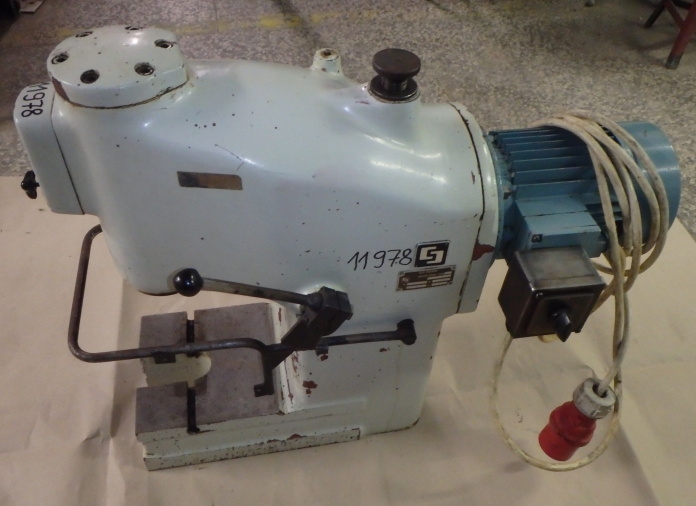

Ohledně té technologie: Mám nížeuvedený lis - k tomu je dodělána ohřívací jednotka s tryskou a pod to se dává vlastní lisovací forma. Nevím, jak by to na toto šlo aplikovat - musím najít nějaké řešení.
Hledám dodavatele lisovaných špiček
na tom to nepujde ano formu uzavřeš a vytemperuješ to ale nestačí musíš mít vstřikovací jednotku s válcem, šnekem, zpětným uzávěrem, topnýmy páasy, atd atd

tady máš lis za pár kaček ilustrační foto zde
https://www.google.cz/search?q=arburg+2 ... mzP4TKulrM" onclick="window.open(this.href);return false;:
inzerát zde
https://www.sbazar.cz/soza.src/detail/23683055-prodam" onclick="window.open(this.href);return false;

Díky za tip - ale pro mě je to naprosto šíleně velká kráva, kterou bych neměl kam dát (v podstatě nemám kam dát ani ten lis z mého příspěvku). Tu vstřikovací jednotku mám - byla dělaná spec pro tento lis. jinak to byla taková domácí výroba na koleně, kdy to invalidi lisovali, aby nějak zabili čas - takže produktivita 0,00 nic. Jenže mě to stačí - když to vezmu do detailu - tak když dodělám sérii paliček (1 za 14 dnů, tak v ní mám zhruba 50 - 100 párů na umělé špičky) TZN měl bych si sednout na hodinku k mašině a po hodině by nebylo co řešit. Není to tedy nějaké profi lisování, kterým bych se měl živit. (já se sice paličkama živím - ale umělé špičky mám zhruba na 10% produkce) V podstatě bych tedy potřeboval něco malého, rychlého, operativního, co bych zapnul a jel.
Z tohoto pohledu mi přijde hodně zajímavá nabídka od jafiho - ale na druhé straně s ničím podobným nemám zkušenosti. Takže každá vaše rada má pro mě velkou cenu.
jenže kdž to budeš nějakým nekontrolovaný způsobem nějakou laboratorní jednotkou tlačit do formy tak to bude každá špička jiná napohled stejná ale jedna třeba praskne jiná nebude držet atd u vstřikování polyamidu je potřeba dosáhnout tlaku taveniny cca 600-800barů
