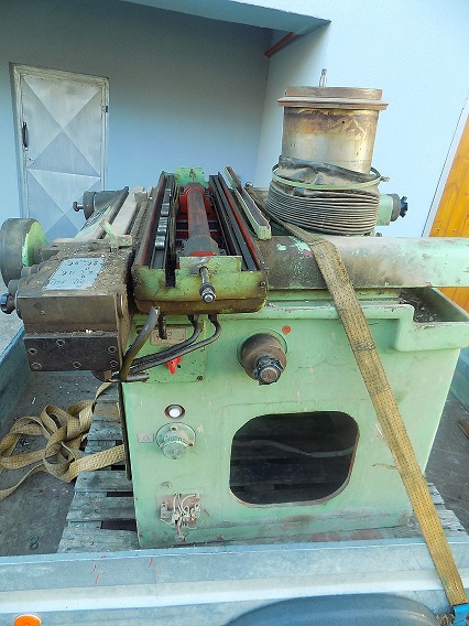

30. 9. 2017, 5:08
Zdravím:-)
Povedlo se mi zachránit tohle béčko před odvozem do šrotu za výkupní cenu to že asi dvacet let sloužilo místo štaflí pro zedníky bych přežil ale bohužel chybí elektromotory.
Mohu poprosit majitele Béčka o nějaké informace popř fotky?Hlavně jak vypadá elektromotor posuvu sloupu vřeteníku a jak je uchycen a dále nevím jak patří ty silonové "klece"válečků pro posuv stolu.Provozuju áčko a k béčku nemám přístup kde bych mohl kopírovat.
Už jsem se do toho trošku pustil tak pomalu brousím kituju a šplíchám epoxidku..Děkuji Buchtič

mám s tím kameníčkem trochu problém sice už je v laku našel jsem ve sklepě kompletní hydrauliku ale ty válečky co vedou stúl jsou v v tý V drážce provděpodobně rozmístěny cik-cak v té plastové kleci s oválama..v návodu píšou válečky 18mm nicméně naměřeno na těch co zbyly v tom předním vedení 17,96 x17,75 k sehnání jsou 18x18 leda je vyměnit všechny pak složit a měřit případně pak jednu stranu kup po kusu na bezhrotý brusce přebrousit na správnej rozměr...
neřešil to někdo už?

Kompletní ložistové dráhy by měla umět dodat tato firma:
http://www.unikol.cz/#utm_source=firmy. ... .cz-164273" onclick="window.open(this.href);return false;
Příspěvky: 5682
21. 10. 2017, 10:34
Tak v prvé řadě si musíš zjistit v jakém stavu jsou ty vodící plochy. Pokud jsou v pořádku (což si nemyslím, ale mohu se mýlit), tak je třeba to oměřit, jaký je rozměr mezi prismou a rovnou plochou. Samozřejmě na obou kusech. Potom si musíš dopočítat průměry válečků, nebo naopak dle dostupných válečků dobrousit plochy, což je častější případ. Způsob měření s prismou a válečkem jsem tu už asi někdy někde popisoval, snad u soustruhů, ale už nevím...
