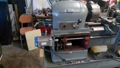

Nabízím k prodeji nedokončenou přestavbu konvenčního soustruhu na CNC. Soustruh zkušebně fungoval, ale neosvědčilo se mi umístění Z šroubu vzadu za ložem - při větší třísce se měl suport tendenci křížit. Nyní připraveno na šroub ve předu. Nějaké údaje:
Původní soustruh: Svoboda 160 mm
Vřeteno: Motor 1.5kW s FM 2.2kW (Číňan), Třístupňová převodovka, na vřeteni umístěn rotační enkodér 1024PPR, průchod vřetenem 28mm
Posuv X: Nepamatuji s přesně, ale cca 160mm, kuličkový šroub s přivedeným mazáním, pohon AC servem OMRON 750W
Posun Y: cca 750mm, nyní bez šroubu, AC servo OMRON 750W
Suport je upraven na rozvod centrálního mazáním
Chodilo to s Machem a USB Smoothsteperem
K soustruhu je vše co z něj bylo odstrojeno.
Bohužel nemám čas si s tím hrát dále.
Cena 25.000 Kč
CNC - nedokončená předělávka

Geneze je takováhle:

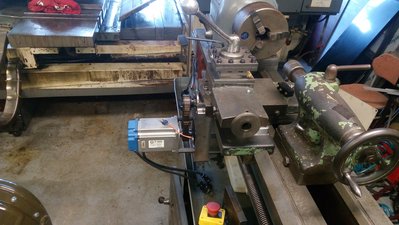

Koupil jsem si druhý soustruh do dílny. Na netu jsem potom dohledal, že se jedná o soustruh Svoboda 160. Protože občas potřebuji do svých hraček vyráběl díly s blbě obrobitelným tvarem, tak jsem se rozhodl ho předělat na CNC.
Začal jsem příčným suportem - rybiny jsou zaškrabány, horní plocha suportu je přebroušena. Do celého suportu je vyfrézován rozvod oleje pro centrální mazání. Na suportu je pro centrální mazání připravená i rozvodná kostka s jehlovými ventilky. O pohon se stará kuličkový šroub D12mm x 5mm, který je na přední straně uložen v páru ložisek s kosoúhlým stykem a zadní části v kuličkovém ložisku. K matici šroubu je rovněž přiveden olej z rozvodné kostky. Servomotor byl původně uložen mezi novým frézovaným držákem a ložem soustruhu. Nyní ale kvůli montáži šroubu před lože musí být motor namontován obráceně.
Podélný posuv obstarával kuličkový šroub z osazovacího automatu. D25x50mm - i přes toto šílené stoupání a náhon na přímo to servo krásně zvládalo (rozlišení driveru bylo nastaveno na 10.000 ppr). Bohužel konfigurace šroubu vzadu za ložem se pro lože chodící na prizmatech neosvědčila. Proto jsem to začal předělávat na šroub vpředu. Původní kuličkový šroub půjde použít, ale s převodem tak 1:5. Šroub je broušený, dvouchodý a nenaměřil jsem na něm žádné vůle.

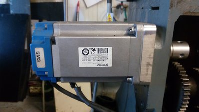

Obě serva jsou Omron 750W s driverem Omron Junma SJDE-08APA. Řízení krok-směr, konfigurace otočnými DIP přepínači. Serva byla nová nepoužitá.

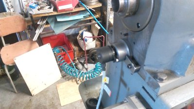

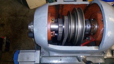

Vřeteno je spojeno ozubeným řemínkem s rotačním enkodérem (1:1) s 1024ppr (Kuebler) a nulovým indexem - použil jsem to úspěšně pro řezání závitů s Machem.
Vřeteno je poháněno přes původní třístupňovou převodovku a spojku(zablokovanou) s motorem 1.5kW/1500rpm. Měnič je tam číňan 2.2kW/230V 1fáze (http://www.ebay.com/itm/2-2KW-220V-VARI ... 0947278470" onclick="window.open(this.href);return false;). K motoru mám koupený i axiální ventilátor pro nucené chlazení. Problém s motorem byl ten, že jsem ho nechal zapojený do hvězdy a ne do trojúhelníku. Teď je to už Ok.
Koncáky a referenční spínače nejsou osazeny, ale mám na to připraveny dva precizní spínače Euchner (kombinace koncák, reference).
V rozvaděči je Smootstepper pro Macha, Servodrivery, Zdroj 24VDC a IF deska. FM je ve skříni pod soustruhem.
