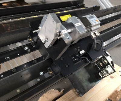

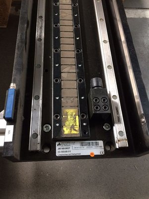

Dlzka 1,8m, typ a vyrobca na stitku, linearne vedenia THK, cena k jednaniu 1500 €/ks, k dispozicii viac kusov.
Edit: fotky dalsie budu, aj cena je samozrejme vecou dohody.
Zapad SK
edit2: dalsie aktualne fotky

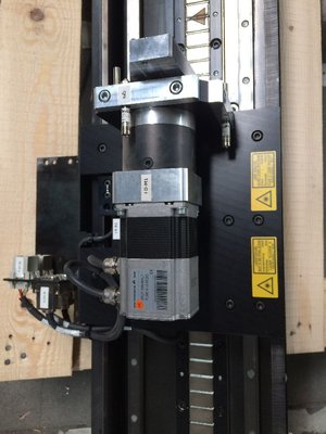

edit3: technicke udaje motoru na voziku (rotacna os)
http://www.jat-gmbh.de/pdf_dt/mot/2_2_23S_d.pdf" onclick="window.open(this.href);return false;
je to typ 23S21-0560-805L7-PLE60-8
teda krokovy motor velkosti NEMA23 s inkrementalnym cidlom 40000 impulzov na 1 otacku, s planetovou prevodovkou 8:1, nominalne otacky krokaca 1000/min

Kolikatky jsou ty lineary THK? Šířka nebo označení typu?

Ja to podla fotky odhadujem na velkost 20 - zajtra sa spytam predavajuceho (lineary nie su moje)

Kamos isiel na dovolenku, takze sa velkost kolajnic dozvieme az o tyzden :cry:

A jak to je poháněný? Nějak si to nedovedu odvodit z toho co vidím na fotkách? Vidím tam servomotor ale lineár má magnety jako linární motor bezdotykový? Zajímavé...

Funguje to ako maglev v hongkongu, medzi linearnymi vedeniami su magnety, teda rozvinuty stator motora a rotor-cievky su na voziku. Odpada gulickova skrutka na posuv, nemas backslash, nic. Je to presne-bolo to pouzite v nejakom meracom pristroji, co laserom odmeriaval nejake kontury. Ten servomotor s prevodovkou, co je na voziku, to je vlastne druha rotacna os, na ktorej bol namontovany laser. Cize to chodilo vlavo-vpravo na linearoch s linearnym motorom a pritom sa laser otacal hore-dole tym druhym servomotorom a meral. Netusim, aky vykon ma ten linearny motor, podla mna by sa to cele hodilo skor na CNC plazmu, alebo laser - alebo po odstraneni magnetov a doplneni skrutky aj na nejaku frezku.
martasg1
Příspěvky: 2172
7. 7. 2017, 12:06
Takže jestli to dobře chápu tak cena je vlastně jen za lináry? Protože lineární motor s magnetem a jeden servomotor jsou sice součástí prodávaného kusu ale drivery k tomu nejsou. Nebo se pletu a je to i s driverama?
Nepředpokládám, že by se někomu podařilo lineární motor rozběhat s jiným obecným driverem... takže použitelné jsou pouze lineární vedení tj. kolejnice?
