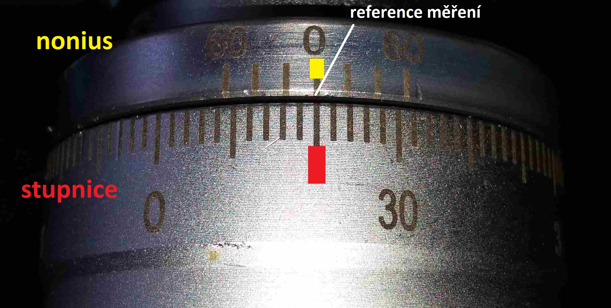

Zdenku, moc díky. Na těch příkladech, kde jsem na 0, je mně to jasné. Ale jak to bude vypadat, když potřebuju nastavit např. 27°41´20" ? 6x zatočím dokola (24°) + 3° budu na 3 + 20dílků (= 40´) a jsem na 27°40´. Ale co dál ??? :oops: :oops:

No koukám, že Ti pricip není úplně jasný
proto pokračujem ještě názorněji
Příklad z Tvého zadání
Krok 1. 27° 40´
Celý dílek je přeně na referenci - ryska nonia 0 je z zákrytu s ryskou dílku 3° 40´.
Přidal jsem i popis podobný wikipedii
27° 40´
27° 40´
Krok 2. pootočení o 40"
Ryska nonia +40" je v zákrytu ze stupnicí - nastaveno 3° 40´ 40".
27° 40´ 40"
27° 40´ 40"
Zde je vidět jak je poslední dílek stupnice (červeně) pootočen oproti referenčnímu bodu.
Jeho natočení oproti referenčnímu bodu prostě odečítáš z nonia (žlutá) ;-)

Jé sorry já to poplet - ještě nafotím to cos psal
příklad - opravuji dle Tvého zadání.
Přesáhne-li natočení polovinu vzdálenosti mezi dílky stupnice - odečítáme podle nonina z následného dílku.
Ryska nonia -40" je v zákrytu ze stupnicí (odečítáme z 3° 42´) - nastaveno 3° 41´ 20".
27° 41´ 20"
27° 41´ 20"
Zde původní chybný obrázek
Ryska nonia -40" je v zákrytu ze stupnicí (odečítáme z 3° 52´) - nastaveno 3° 51´ 20"
27° 51´ 20"
27° 51´ 20"

Ještě možná pro vysvětlení pricipu nonia
Zde je to 3° 59´
Rysky nonia +60 - 60 se kryjí s ryskou stupnice.
Jeho pomocí určujeme přeněji natočení referenčního bodu mezi dvěma díly stupnice více na obrázku:
S noniem odečítáme natočení referenčího bodu mezi dvěma dílky stupnice (červená)

Moc, moc díky za Tvoji práci. Vypadá to, že se mně začíná rozsvěcet. Jenom drobnost k předchozímu obrázku s mým zadáním: není to náhodou nastaveno na 3°51´20" místo 3°41´20" ??

expertdb píše:Moc, moc díky za Tvoji práci. Vypadá to, že se mně začíná rozsvěcet. Jenom drobnost k předchozímu obrázku s mým zadáním: není to náhodou nastaveno na 3°51´20" místo 3°41´20" ??
Jo je to tak sorry - holt práce kvapná málo platná .... Opravím
