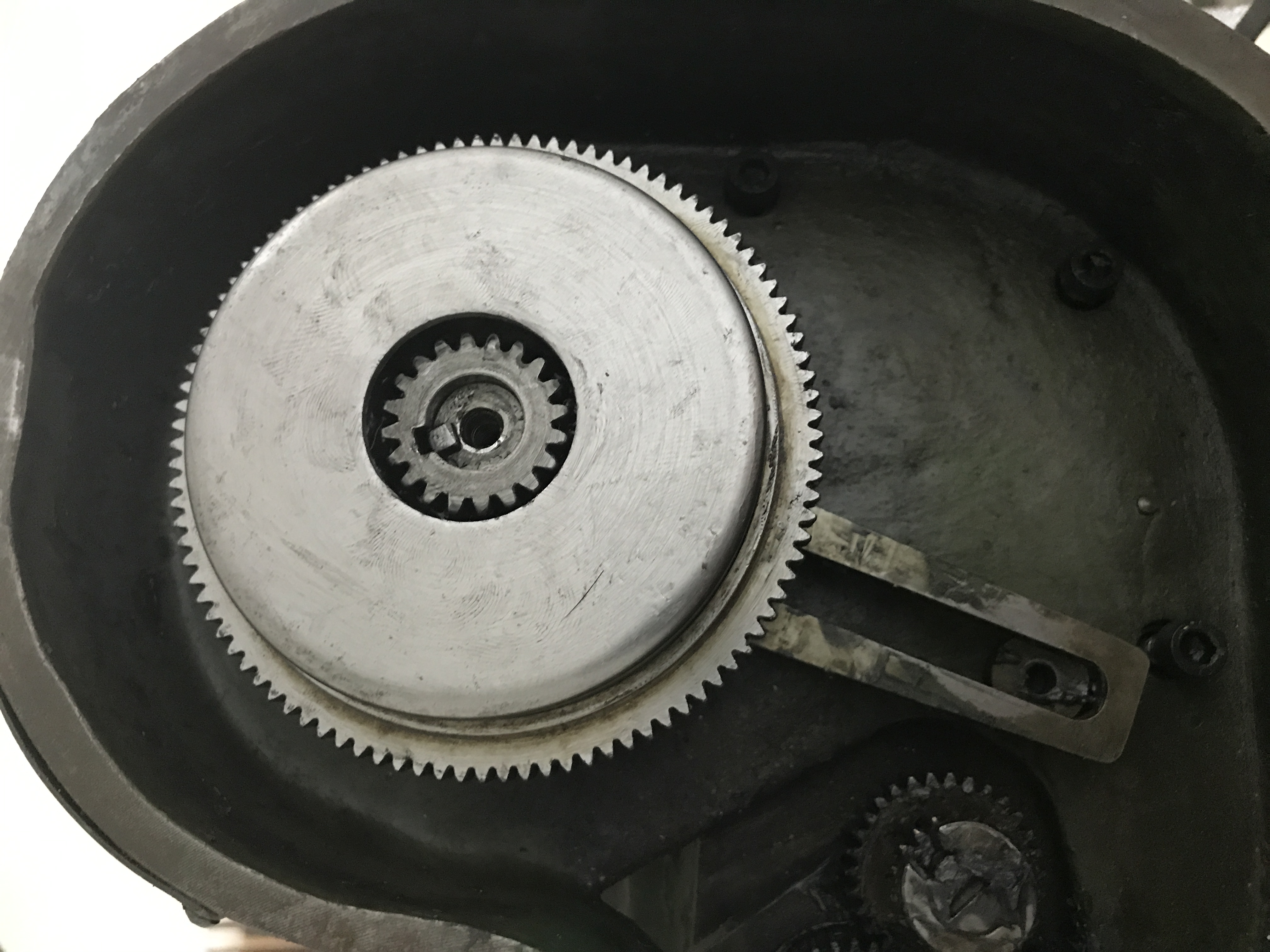

Muzu poprosit, jak nejlepe sundat planetarku s ozubenim ? Trochu jsem to povytahl, ale bojim se zabrat :-)
Potrebuji ji dolu, abych mohl oddelit celou bocni skrinku od hlavy vretene.
