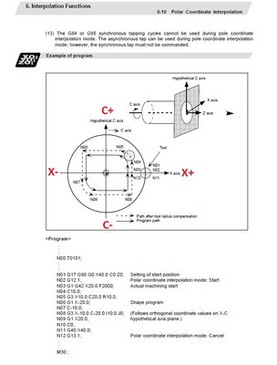

Toto som nasiel na internetre. Takto funguje G112 . Namiesto G12.1 treba dat G112 a G13.1 = G113

Pre fanuc (na nakamure s Y osou) by to malo takto fungovat:
O0001 (SKUSKA)
G28 U0 W0
G40 G80 G99
G18 G54
G0 T0101
M471
G28 H0 M91
G50 C0
G97 S3600 M04
M8
G0 X50 Z5
G98
G17 G90 G0 X40.0 C0 Z0
G112
G1 G42 X20.0 F2000
G1 C10.0
G3 X10.0 C20.0 R10.0
G1 X-20.0
G1 C-10.0
G3 X-10.0 C-20.0 I10.0 J0;
G1 X20.0
G1 C0
G40 X40.0
G113
G18
G0 Z5
M90
M470
M41
G28 U0 W0
M1
M30

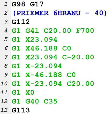

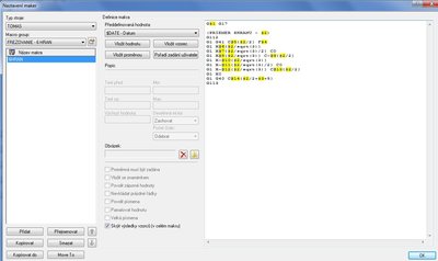

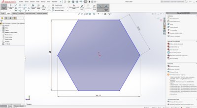

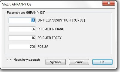

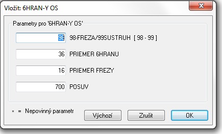

Vytvoril som si makro cez cimco edit v7 na robenie 6hranu. Vyplnim tabulku a samo mi to vygeneruje g kody. Mam to spravne? ( hlavne X-C os ? X os na priemer a C os polomer ? ) Nemam to kde odsimulovat a na masine mam nahodenu robotu tak to nemam ani kde skusit. Dakujem :)
Malo by to takto fungovat ...

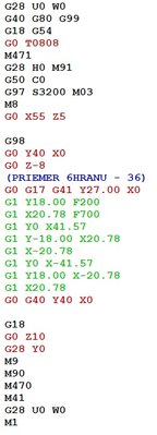

Zistil som ze treba zapat G41 v 2 osiach aby to fungovalo. Zatial som skusal frezovat 6hran s Y osou. A ide to super.
Macro mam spravene vyplnim tabulku a vygeneruje mi to g cody
S tou c osou som to este neskusal ale mam to zle musim to upravit . Ale uz aspon viem ako to funguje :D

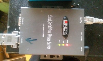

Zdar. Co presne myslis ? Ten program ? To je CIMCO Edit 8 a je to spojene cez rs 232 kabel a port.
Masina to je nakamura tome tw 20 tato

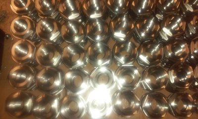

Toto som napr. robil ja . Dalo by sa to aj lepsie spravit aj to vrtanie na 1x ale kvoli bezpecnosti som to spravil takto . Lebo som to nastavil a masina robila sama celu poobednu a vyrobila 500 ks. A nikto to nekontroloval a bolo to dobre :D a to som este na tej masine zacinal cize som toho moc nevedel tak som skusanim prisiel na vsetko :D inak ten panel to je ako v lietadle :D
