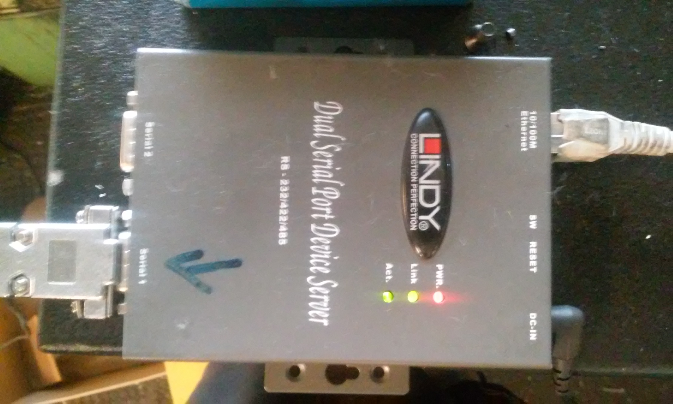

Zdar. Co presne myslis ? Ten program ? To je CIMCO Edit 8 a je to spojene cez rs 232 kabel a port.
Masina to je nakamura tome tw 20 tato

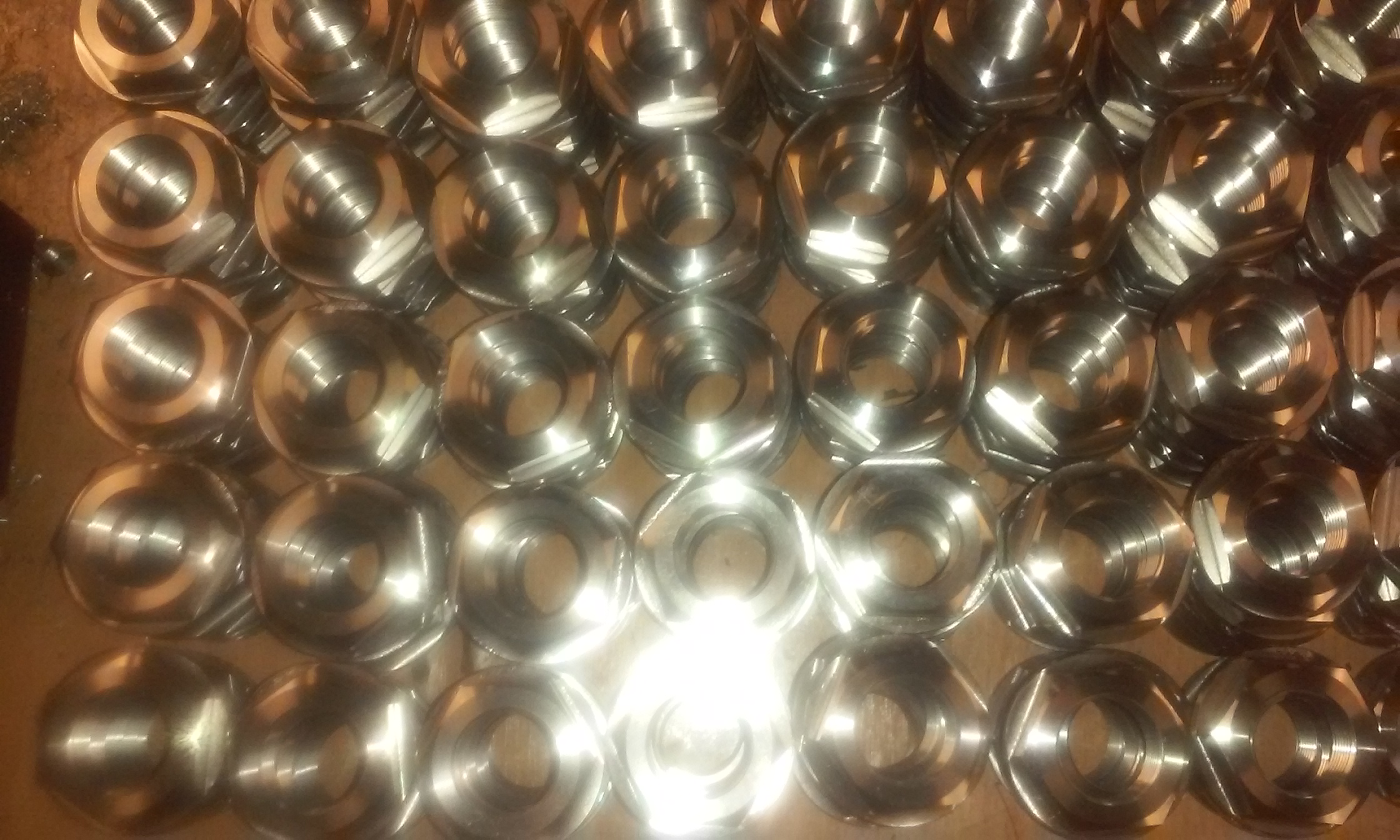

Toto som napr. robil ja . Dalo by sa to aj lepsie spravit aj to vrtanie na 1x ale kvoli bezpecnosti som to spravil takto . Lebo som to nastavil a masina robila sama celu poobednu a vyrobila 500 ks. A nikto to nekontroloval a bolo to dobre :D a to som este na tej masine zacinal cize som toho moc nevedel tak som skusanim prisiel na vsetko :D inak ten panel to je ako v lietadle :D
