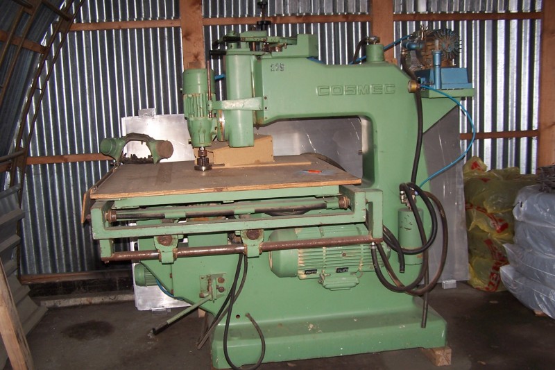

Pred nekolika lety jsem se kostrbatou cestou dostal ke kopirovaci frezce cosmec, nepouzivane, lec pomerne dobre uskladnene, akorat ji nenakonzervovali.
Z duvodu nepouzivani ji prodaval jeden drevozpracujici podnik za cenu, za kterou bych nekoupil ani to vreteno. K vreteni je puvodne rotacni frekvencni menic,
prislusenstvim stroje je 3f vyveva. Puvodne se Z-ko do zaberu poustelo pneumaticky, pomoci otaceni takove ruzice se stavitelnymi dorazy na vrchu stroje, XY bylo volne lozeno, a pohyb se ridil pomoci sablony, ktera se prisroubovala pod stul, kde zprevodovany motor pomoci gumovych kladek objel sablonu.
Puvodni pracovni prostor byl cca 100cm/75cm/15cm.
Bohuzel puvodni vedeni jsou dle meho skromneho nazoru prilis mekka, a tak chci pouzit de facto pouze ram stroje a Z osu v rybine.
Puvodni vedeni jsou v Y nepodeprene tyce 40mm a X je svareny ram z jeklu 30/50, s navarenymi plochaci, prebrousene plochy a rolny s excentry.
Upinaci deska byla z preklizky, a otvory pro vyvevu.
Na Z-tko uz mam plynove vzpery na nadlehcovani, pro vreteno uz mam frek. menic. Pro Y osu jsem sehnal Hiwin HGW45 vozik + 1.5m kolejnice. (trochu velke, ale byly za dobrou cenu). X jeste nevim, mel jsem pripraveny formatovaci stul. V soucasnosti premyslim, jak na ram umistit co nejlepe ty kolejnice. Uz mam trochu vymysleny postup, hodim sem snad brzy sketch.
Bohuzel se pote zmenila situace a na prestavbu nedoslo. Rad bych brzy pomalu s prestavbou konecne zacal a budu rad, kdyz mi nekdo vlidnym slovem pomuze. :)

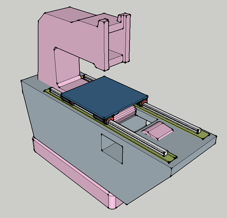

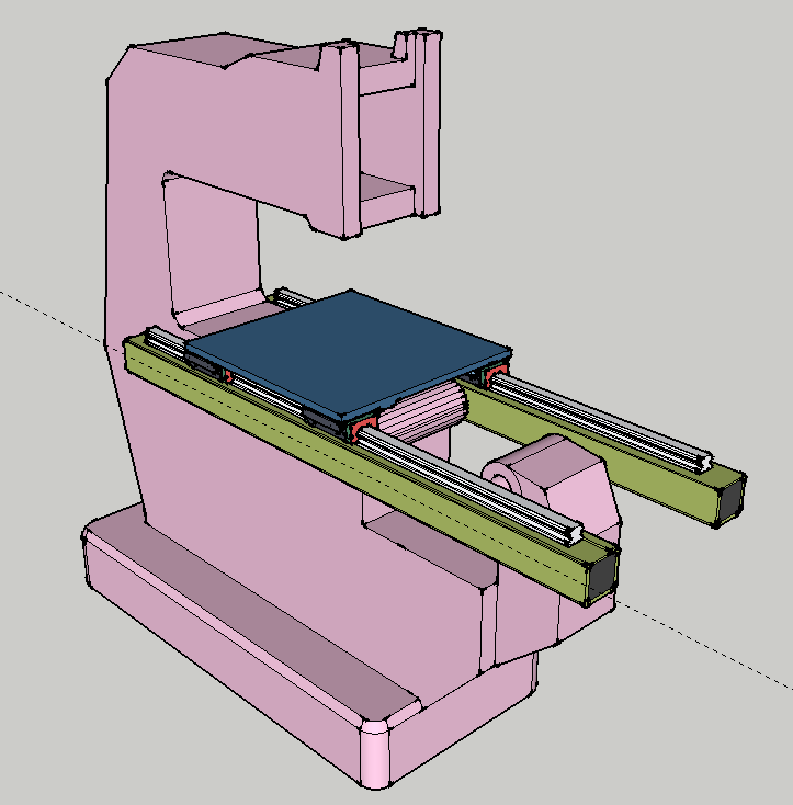

Takze, plan pro Y osu je takovy, po domluve s par znamymi tak zafrezovat lineary jedine do neceho co pripomina plny nosnik, pro moje ucely, bych se pokusil vzit jekl 100/100/10, pripravil do nej cca v miste budoucich zavitu kulatiny a cele vyplnil polymerbetonem, nebo mozna i jen poctivym vlaknobetonem.
Nasledne by se nosniky prefrezovaly pod lineary, polodrazka + pritlacny hranol, druhy plochy.
Nosnik s polodrazkou na pomocne robustni podperne konstrukci ustavil strojni vodovahou a zafixoval.
Na druhe podperne konstrukci se pomoci stolku (700/700/25) upevneneho korektne na lineary prvniho nosniku a strojni vodovahy ustavi druhy nosnik.
Po ustaveni nosniku, se celek okolo stojanu osaluje, a dobetonuje az skoro pod nosniky a okolo nich (spara se da vymezit treba vlozenim 10mm EPS atd.)
Nasledne se po vyzrani zbytek doleje necim s malym smrstenim, napr. mapefill + sklenena vlakna vlakna.
Co myslite panove a damo, je to pruchozi ? predem diky za komentare.

Prosim prosim, prstickem skrabu :) myslite, ze je mozna takto fixovat ty nosniky ? nebo se to hne a nebude to mozne ?
Mozna by bylo mozne tu druhou kolejnici po zaliti jeste dle potreby preliznout rucne.
Mira
Příspěvky: 7210
Příspěvek 28. 2. 2013, 7:35
je to velice slušný základ , asi bych to takto neřešil , snažil bych se na tu základnu usadit nějakou frézovanou masívní desku a vše usadit na ní , ty jekly nejsou nějak idealní ,
Příspěvky: 9069
Příspěvek 28. 2. 2013, 8:52
já si taky myslím že ustavení na vodováhu a pak doufat že se to nehne nebude stačit.. podle mě by se to mělo měřit taky k té kolmé rovině Zka.. mimochodem jak budeš řešit osu X? ta bude jezdit na té Y a nebo to bude nějak vyřešeno jako společná X a Z?
když bych to takhle zalejval tak bych si udělal nějakej přípravek, kterej by sešrouboval obě Ynový dráhy a fixoval by je kolmo na tu plochu pro Z, a zalil to takhle najednou do celku, nelil bych asi zvlášť jakly, ale ustavení toho celku je podle mě hodně složité..

Z se srovna vodovahou prvni. X bude jezdit na tom stolku, lineary vzhuru nohama.
