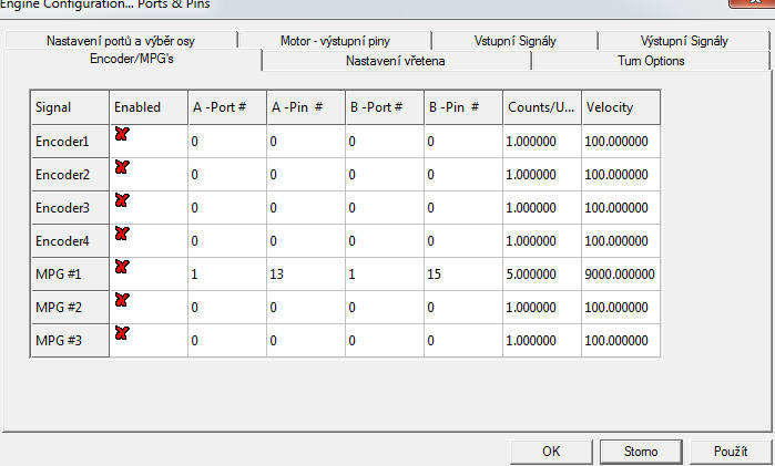

Kam chces teda pripojit ten encoder kdyz tu mas tuhle spatnou desku
Musis to patrne cele predelat
Mach umi i 1 puls na otacku ale to je dost mizerne pro synchronizaci na zavit
Porid k tomu treba dalsi encoder s hrubsim delenim
to vřeteno rychlostně roztočíš, jenže na ty závity budeš potřebovat zpětnou vazbu do systému minimálně proto, aby věděl kdy má pustit závitování.. a to nebudeš mít tady kam zapojit.. nastuduj si co stačí tomu machu, myslím si že mu stačí jen jeden pulz na otáčku, ten tam zavedeš přes jakejkoliv volnej pin.. problém bude jen ten, že ho asi nebudeš moct vyvézt přímo z motoru, protože bude tak rychlej že ho třeba někdy to LPT nepostřehne.. budeš ho muset asi nějak prodloužit, případně vyvézt z měniče nějakej výstup kterému můžeš parametry přizpůsobittak, aby to ten LPT bezpečně stíhal číst..
Ahoj, na točení závitů ti stačí dokoupit pouze jeden snímač který zapojíš a nastavíš jako index, to pak dává machu povel kolika otáčkama se točí a povel pro sinchronizaci vůči posuvu..
servo v tomto případě musíš mít v režimu CW nebo CWW, jestiže pak budeš chtít používat vřeteno jako 4 osu tak to budeš řídit step/dir

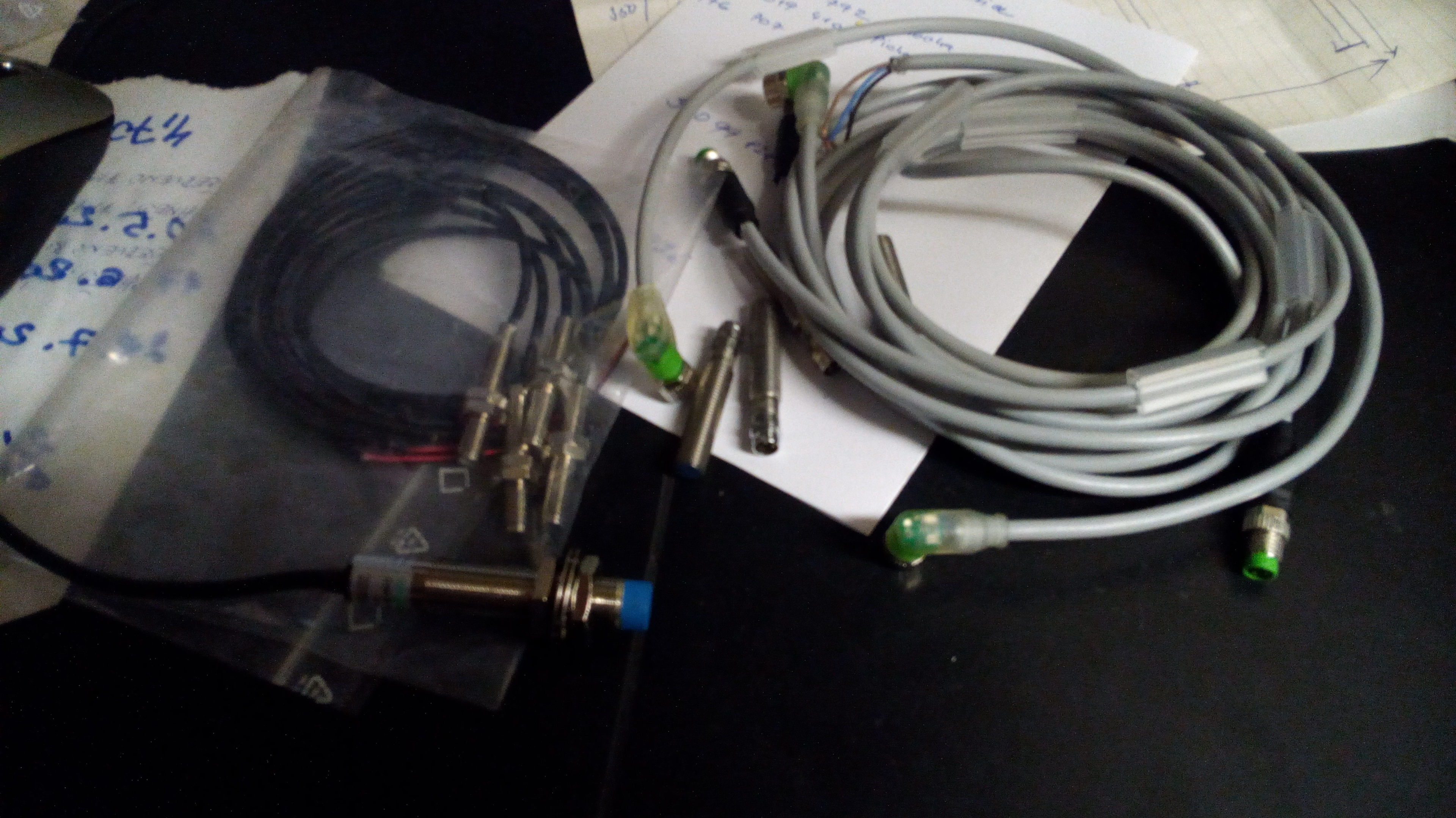

jak píšou kluci, na hřídel vřetene přiděláš nějaký šroubek (bude se otáčet jako vřeteno), a jeden indukční spínač, který bude produkovat jeden impulz na otáčku vřetene. Nebo jinak vymysli, jak sejmout jednu otočku vřetene. Ten výstup připojíš do PC jako index pro Mach. Machu by měl stačit jeden impulz pro závitování (nebude to samozřejmě tak dokonalé jako profi enkoder, zavedený do systému), ale nebudeš ani první, ani poslední, kdo to takhle používá, na you-trubce je spousta movies, kde to funguje

Nějaké snímače tu ležet mám. Jen bych rád ještě poprosil někho kdo provozuje tuto desku kam ty impulzy poslat.
Může to být do desky třeba jak jsou zapojeny koncáky nebo sonda? Tak že z desky beru GND a přerušovaně posílám někam zpět do této desky?

Desku vlastním problém s pulzy je takový že tahle deska rychlé - krátké pulzy nezachytí
Má jen vstupy pro koncové spínače a sondu
Takže si myslím že pulzy z vřetena nezpracuje - nutno vyzkoušet mě nevzala nulový pulz ze serva
Proto bych vám doporučil tak jako někteří výměnu desky za něco o level vejš
nulovej pulz ze serva nevezme 100% ně ani vlastní LPTčko.. ten je na tohle hodně rychlej.. musel by ho prohnat nějakým blokem který ho trošku protáhne..

Elektronicky natáhnout délku index-pulzu je asi míň práce, zaručenější a přesnější výsledek, než tam bastlit nějaké další indukčáky nebo co.
Když už bastlit, tak si tam dej nějakou clonku a udělej těch pulzů víc.
