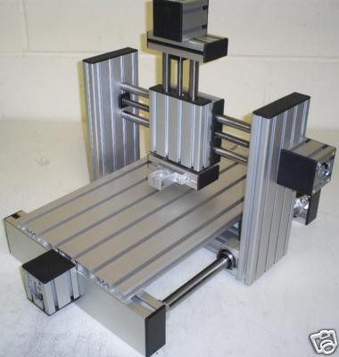

martyxxx píše:Dobrý den,
měl bych takový dotaz. Jak by měly být vzdáleny vozíky lineárního vedení, pokud se použije k pohonu osy pouze jeden centrální šroub. Tou osou mám na mysli pohyb portálu. Jde mi o to, že když budu mít délku portálu řekněme 1m, jak daleko musí být od sebe na každé straně vozíky,

OK už to vidim na obrázku jak to tam má . A žádná změna, Zákon platí stále - čtverec at to chceš vyvrátit v jakejkoliv ose a tečka. Když to někde ožulíš, Zákon porušíš a musíš přitlačit.. To znamená vozíky blíž k sobě ano ale o třídu vyšší kvalitu a tomu také musí odpovídat podložka na které je montnutá kolejnice. Když si tam sá to co tu ukazoval kolega v kufru auta, ta tam může mít i jeden vozejk na každý straně:) Stojím za komentářem Pupáka: Správná konstrukce CNC se správnými poměry je v celém kosmu jen jedna a už dávno byla vymyšlena :idea: :wink: Jednou si na to sáhneš, cíle dosáhneš, plně pochopíš a vzrušující hobby ztratí svoje vzrušení a stane se nudou... :arrow:

Samozřejmě mám na mysli stroj s pohyblivým portálem. Předpokládal jsem, že když tam píšu 1 šroub vs. 2 šrouby pro pohyb osy, tak je to jasné. Stroj s pevným portálem a dvěma šrouby pro pohyb stolu jsem ještě v téhle velikosti (ani jiné) neviděl, ale to neznamená, že neexistuje :-). Mám na mysli něco takového: http://www.shopsabre.com/router.htm , něco jako ta 3636, ale s menším rozsahem Z, cca 10cm a aktivní plochou 50 x 100cm, ale na šířku tj. s dlouhým portálem. Lineární vedení THK HSR20 - 25 nebo obdobné na X, na portál už mám Rexroth. Rám a portál bude z profilu Rexroth 50x100. Myslím, že Josef přesně chápe o co mi jde - jinak vše nejlepší :-).

martyxxx píše:Samozřejmě mám na mysli stroj s pohyblivým portálem.
Samože tam je toho ke křížení podstatně víc a ten čtverec je minimum ! Snad nejlíp to má vykoumané opravdu Pupak, je třeba to respektovat.
Hele : http://www.cnc-hobby.cz/cnc1.htm Vše se odvíjí od toho jak moc budeš radiálně i axiálně cloumat nástrojem - to si pořeš nejdříve ! :idea:
Pokud dám šroub ke straně a šudlím s tím balzu, jde o hovno s velkým H, běda ale, když bys na druhé straně vjel do masa a tlačil na to z druhé strany šroubem !!!
Neumím si představit portál, který by nepropružil, tak dokonalý vedení si ani neumím představit na běžným rozpětí vozíků či domečků.
MUSÍ to podklouznout a MUSÍ se to, byť třeba jen o stovky křížit. Budou-li ale dál od sebe podélně, zase je to o něčem jiném.
Závěr je - chceš aby se to nekřížilo ? Dej osy delší než poptáváš a vozejky od sebe co to dá, aby Ti zbylo na pojezd co požaduješ.
Prostě ani ne minimální čtverec, ale obdélník orientovaný oproti zvyklostem podélně s pojezdem, nikoli napříč, což však omezuje pojezd, potažmo zdraží výrobu.
Tak si vyber, zase je to JEN na Tobě, to je sranda, co ? :D A jsme zase zpátky u našich oblíbených kompromisů. :wink:

Já to vidím tak, že opustím myšlenku jednoho šroubu na pohon portálu a použiju jeden z každé strany, tedy celkem dva. To by mělo křížení portálu výrazně omezit a rozteč udělám, co největší půjde. A opakuju, je to na překližku a měkký duralový plech. Nebudu na tom frézovat tvrdý dural, nedejbože něco horšího :-).
Pokud nutně potřebuješ velkou plochu na malém prostoru v dílně, ok.
Klidně dva a trošku silnější motor, delší kvalitní řemínek do stran ke šroubům, taky jsem zvažoval při malé rozteči domků jak udržet křížení dole v portále na uzdě.
To tě ovšem neosvobodí od nutnosti tuhého portálu, bacha na to ! :wink:

Portál bude z profilu Bosh-Rexroth o průřezu 50x100 a pokud by to nebylo dost tuhé, tak zezadu dám ocelový plocháč. Nebo ty profily dám dva.
