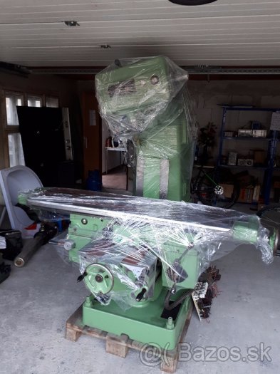

no to máte úplnú pravdu :(, ale ja by som kludne bral aj takúto čo je na bazoši- generalkovaná originál firmou (dúfam že sa nik nenahnevá ak pre info použijem ich stiahnutu fotku) Ako píše autor: Stroj je po strednej oprave.
Stredná oprava zahŕňa
-kompletné preškrábanie stroja
-kompletné preložiskovanie stroja
-kompletná výmená skrutiek v osiach X,Y,Z
-výmena elektrických častí
-kompletné preložiskovanie vretena
-nástrek
Ale problém je v tom že to má: Půdorysná plocha stroje= 2710x2010mm čo je namoje pomery moc. To už nedám auto vedla toho do garáže :(
Alebo je tu aj taká možnosť že to čo takto pekne vyzerá naoko že nie je dobre urobené? budem ešte klikať po nete a skúšať nájsť niečo podobné ale v mnešom

Papir a bazos snese hodne. V podobnych pripadech si najdi reference firmy a pozaduj fakturu/zaruku. Vyraz stredni oprava pouziva rada obchodniku pro natreni. Pseudo "skrabani" je dalsi pomerne modni zalezitosti. Dnes kazdy vsechno musi poskrabat ... Tady jsou reference/kvalifikace firmy opravdu zasadni. Foto ukazuje nejakou spis privatni garaz ... Elektriky se obecne neboj, ta je pomerne primitivni a celkova vymena neni az tak draha. Vzadu je videt stary rozvadec, chtej videt i stare srouby, loziska a vsechno co udajne menili.

andy0810 píše:no to máte úplnú pravdu :(, ale ja by som kludne bral aj takúto čo je na bazoši- generalkovaná originál firmou (dúfam že sa nik nenahnevá ak pre info použijem ich stiahnutu fotku) Ako píše autor: Stroj je po strednej oprave.
-nástrek
Vzhledem k tomu, že (pokud dobře vídím - fotka je zřejmě schvalně :roll: co nejmenší) to nějaký kropič :shock: náfábloval pistolí přes všechno :roll: - přímo na tý paletě (viz ten zelený "stín"), tak asi není třeba ani naznačovat.
Navíc tam jsou vidět i ty nafáblovaný :roll: kotevní šrouby s maticema - to je taky nějaké divné, že....
Jinak osobně bych všem těmhle strojním škodičům s "barvou" nakopal ...... - protože si za to cílené ničení (štětkování nebo vykropení :shock: , kterému říkají "generálka" :mrgreen: :mrgreen: ) mašin nic jiného nezaslouží

Na Bazos jsou všechny fotky malé, ale to je teď jedno.
Jestli je nebo není něco začkrabané jak má být se zjistí kontrolním měřením, kde si vše porovnáš s protokolem přesnosti (který logicky dotyčný musí mít, jinak to co dělal, nemá smysl, a jestli si ho jen tak nenapsal, se zjistí právě tou vlastnoruční kontrolou). Ale to je Andy taky jedno, protože za 4 000 EUR nic po GO stejně nekoupíš.
