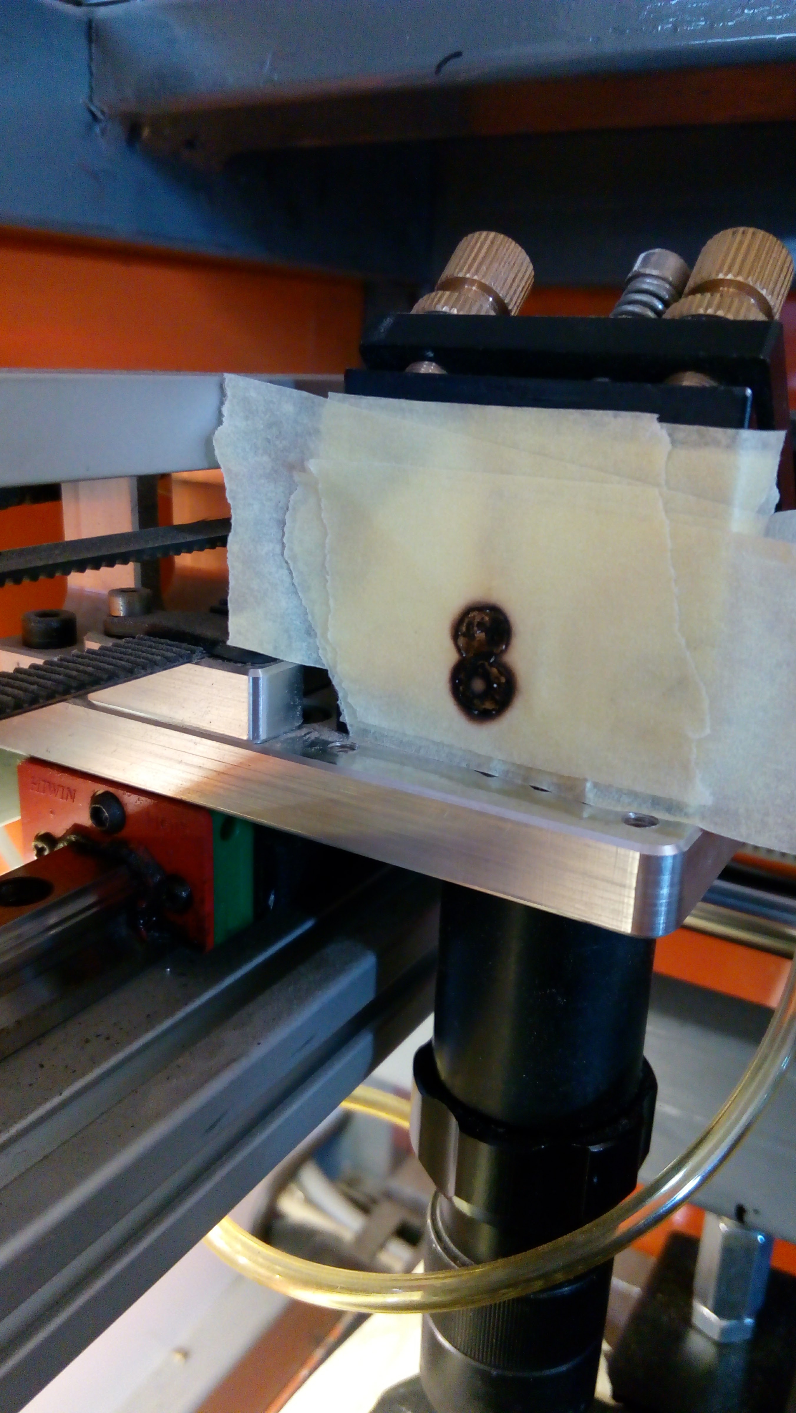

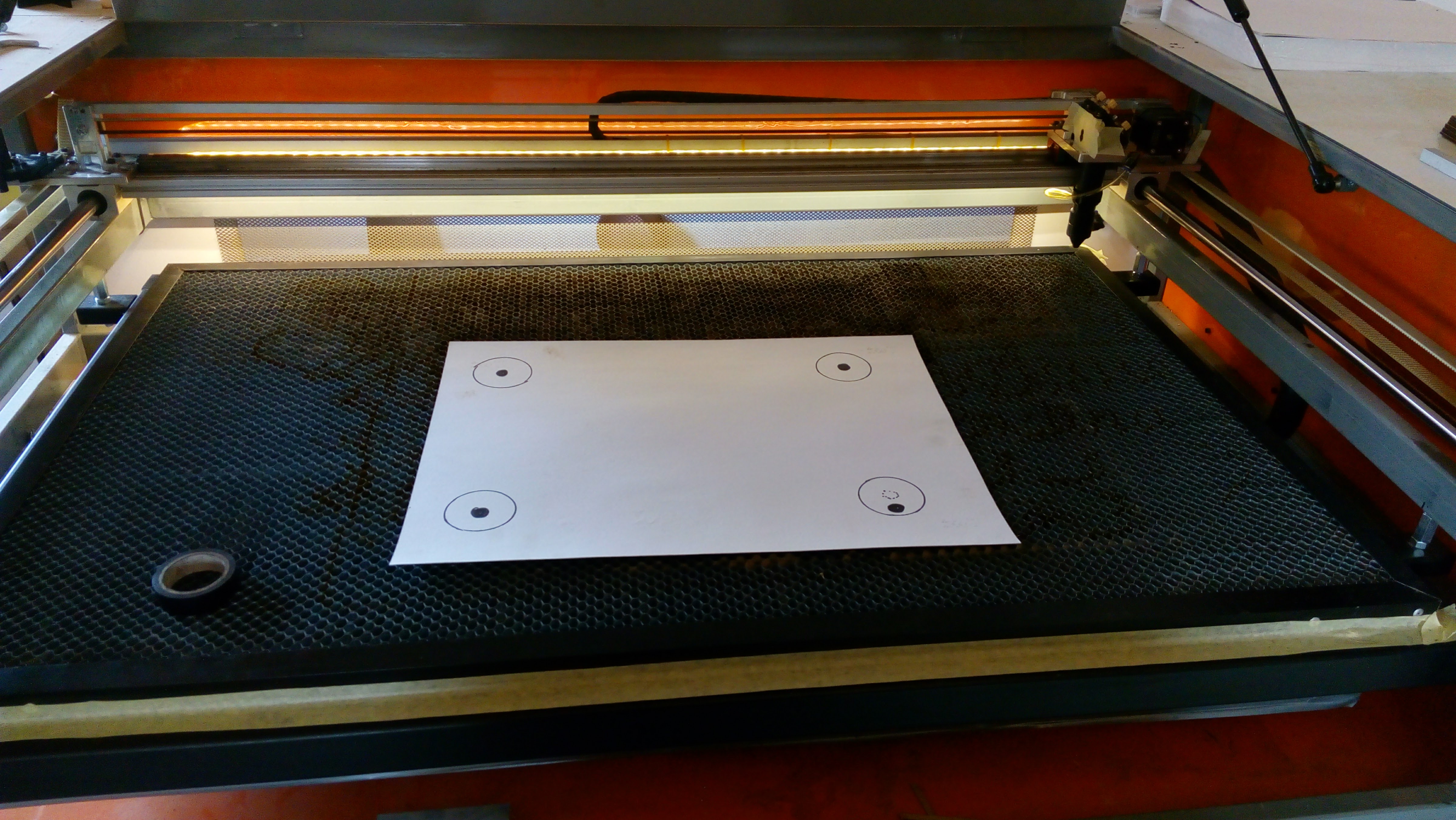

Už druhý den se snažím nastavit zrcátka na laseru vlastí výroby a nedaří se a nedaří .
Nějak mi uniká kde dělám chybu .
Vždycky to nastavím jen na tři rohy a poslední jde o půl centimetru nahoru nebo dolu .
Myslel jsem že mám vedení do vrtule ,ale tam chyba není .
Zkoušel jsem i jeden roh podložit ,ale nemá to žádný vliv tím že ten pravý spodní roh nadzvednu se změní i naklonění zrcátka na druhé straně a míří to stále do stejného místa .
To je logické ,tak proč to ku..... pořád nevychází .
Děkuji za každou radu ,nějak my už dochází nápady .

Předpokládám že
1. střed trubice je ve stejné výšce jako střed posledního zrcátka ( tj zrcátka na hlavě)
2. trubice je vodovorně a rovnoběžně s osou X
3 . první zrcáko má paprsek ve středu a na druhé zrcátko dopadá paprsek na stejné místo at jsi v Y min i Y max
4. druhé zrcátko máš nastavené tak že pro X min a Y max je pozice na třetím zrcátku neměnná ( pak je neměnná pozice pro všechny 4 rohy)
5. třetí zrcáko je doopravdy kolmé tak aby paprsek byl na středu čočky
pokud toto splníš není důvod aby ti to nehrálo, i když někdy je to pěkná pakárna.
Máš na zrcátkách přípravek na umístění kolečka pro měření středu paprsku? Pokud ne dodělej si to jinak se z toho zblázníš.

Momentální stav .
1. Ano zkontrolováno nivelačním laserem všechna zrcátka v jedné rovině .
2. Nevím 100 procentně ,ale zkoušel jsem trubici na zadním držáku posunout nahoru a dolu a výsledek stejný .
Každopádně by to nemělo mýt vliv . po té co projde paprsek přes první zrcátko a je rovnoběžně z osou Y . Je to tak ?
3. Ano to sedí stopro několikrát seřízeno a zkontrolováno .
4. to je největší problém .
Když je osa X úplně vzadu seřídím to tak aby byl bod vpravo i vlevo na stejném místě .
přejedu dopředu a vlevo to sedí a vpravo jde dolu :shock: ¨
Další věc co jsem zkusil je. Hlava úplně vpravo a jezdím dopředu a dozadu .
Seřídím to na prvním zrcátku tak aby to sedělo .
Přejedu vlevo a vepředu jsem vysoko a stejně tak i na druhém zrcátku .
5. ještě jsem neřešil zatím bezpředmětné .
Tož tak napadá někoho kde je zakopaný pes ?
Díky !

Zkontroluj taky že střed druhého zrcátka je správně na střed hlavice a to jak v y směru tak i v Z. Zkontroluj taky geometrii že je vední doopravdy na sebe kolmé. To je první věc (dej si do hlavice tužkku a nakresli čtverec a přeměř si úhlopříčky- nedělej to paprskem ten ti ted ukáže kulový). Já co mi přišel laser tak vše bylo šejrdem obě vedení y ka vůči trubici o několik stupnů. Když sem pak doladil kolmost tak to zase nehrálo s trubicí.
Ty stroje jsou zkrátka dělaný na houby a někdy i tak že to moc seřídit nejde. Kolikrát jsem ten laser chtěl rozkopat, ale už to mám nějak seřízený. Není to sice dokonalý ale tak na 95% to je použitelné.

Tak podle všeho to vypadá že bude opravdu problém v rovnoběžnosti těch tyčí na ose Y .
https://github.com/nortd/lasersaur/wiki ... and-lenses
If it strays off in one corner and is right in the other three...then you have "A Big Problem" because it means that your frame is twisted!
Pokud se v jednom rohu zblázní a má pravdu v ostatních třech ... pak máte "velký problém", protože to znamená, že váš rám je zkroucený!

Tak zrada odhalena :!: :!: :!:
Nakonec to nebylo ani tím vedením do vrtule .
Měl jsem to asi 3mm mimo ,ale opravdu to má naprosto minimální vliv .
Chyba byla nakonec v těch tyčích na ose Y .
Jeden z držáku byl křivě a když ho dotáhnu tak prohne tyč a je to v .......
takže tak prozatím vyřešeno , ale nakonec to pude na lineáry . Stejně jsem měl v plánu serva nebo closedloop krokáče tak to spláchnu při jednom .
