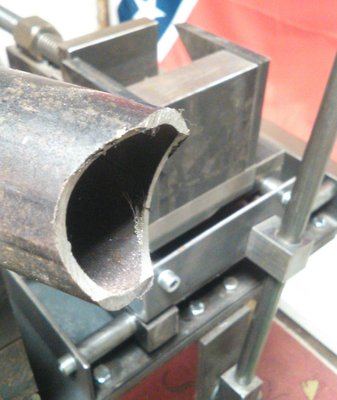

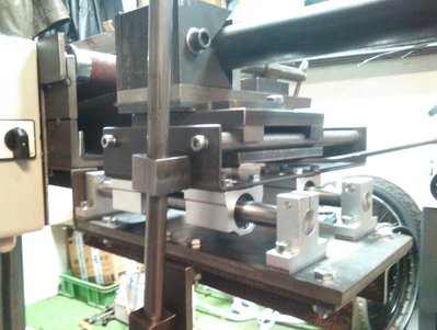

Pokud nevadí, pochlubím se vlastní tvorbou
Bruska na průniky trubek:

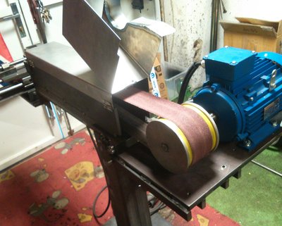

Bruska na zabroušení svaru, či leštění:

Joo to se to budou dělat rámy a výfukové svody :wink:

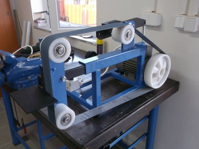

Tady jedna moje pro inspiraci.

fmodel píše:Joo to se to budou dělat rámy a výfukové svody :wink:
joo, tak to dopadá, když se nudím :) velká pásovka je spíš do práce (na zábradlí), malou chci předělat na hliník (váha). Momentálně mám rozdělaný průběžný tryskač a myšlenky na CNC plasmu :D

Dá se odhadnout jak dlouho asi vydrží ten pás?

expertdb píše:Dá se odhadnout jak dlouho asi vydrží ten pás?
Pokud byl dotaz směřován na mě, tak na velké pás zr.40 vybrousil Tr42x3,2-150ks + Tr38x2-80ks (zabroušení vždy do 1/3 průměru trubky), pak už to moc nebralo.

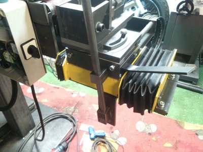

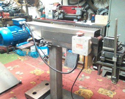

Proběhla přestavba pohonu - nyní 3kW,1400 ot. , lineary, zakrytování. Zbývá dovařit, nalakovat a hotovo.
TR 42x3,2
TR 42x3,2

ještě fotky svěráku

lubbez píše:Přiznám se, že jsem docela dlouho uvažoval o stavbě, až jsem si nakonec koupil "pásovce". Stál mě necelou desítku, šířka pásu je 100mm a funguje docela pěkně.
10 tis. za normální nebo takovouhle na vybrušování? Co já jsem koukal na nové brusky na vybrušování, tak stály od 35 tis. výš + válečky (cca 2 tis./ks). Já se se stavbou vešel do 8 tis.
