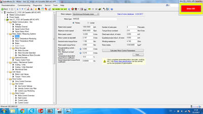

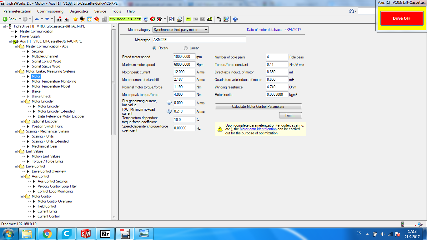

zkoušel, nahrál jsem to nastavení do driveru, upravil parametry motoru a jediné co mi to dělá že se servo prudce roztočí a napíše E8260 Torque/force command value limit active a hned potom následuje F8078 Speed loop error.
* oprava po kalibraci resolveru už točí a polohuje jak má bez chyby F8078 Speed loop error teď už píše jen to E8260 Torque/force command value limit active.

Zkoušel jsi s daným setupem v záložce "Motor" nastavit známé parametry AKM31 ? Mám na mysli hlavně moment proud a otáčky.

21. 9. 2017, 4:24
jo jo. To jsem přepsal hned po nahrání tvého nastavení.
