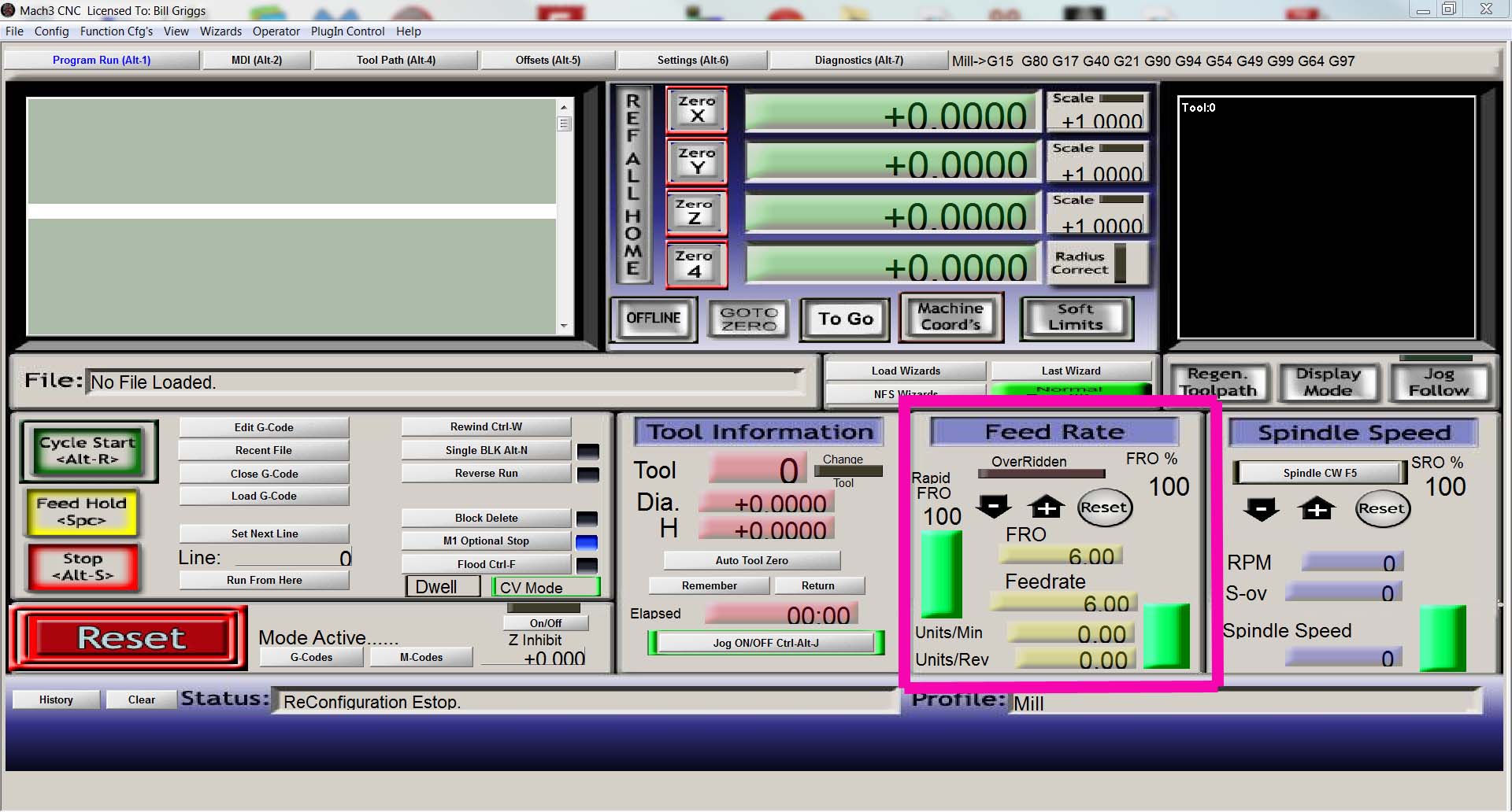

Když spustim program v g-code tak chci aby se to pohybovalo rychlej.
Příspěvky: 3833
24. 9. 2017, 3:24
Feed rate môžeš zvyšovať aj znižovať v určitom rozpätí aj za chodu programu ovládacími prvkami, ktoré sú na obrázku vo fialovom rámiku. To okienko vpravo od fialového nastavuje rýchlosť otáčok vretena, ak tam máš PWM riadenie do meniča.
