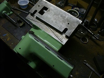

Dávám dohromady tenhle hračkoid a ježto jsem elektrikář, potřeboval bych pár rad a hned se omlouvám za nestandardní názvosloví. :oops:
Frázka několik let nepoužívaná, elektrika funkční. Skladovaná v suchu, nikde nic zrezlýho. Byly rozlámaný plastový kola v převodovce, ty už jsou nový, drápal jsem je osobně u kámoše na děličce, menší moduly delrin, větší mosaz. Sice za běhu dost rámus, ale v dílně se to snese. Takže vřeteno chodí naklepnutý morse šmajdá pouze 2 stovky.
Dál byly hrozný vůle ve stole. Vše jsem rozebral, vyčistil spousu seschlýho vazelínovýho maglajzu, umyl v benzínu a zatím nakonzervoval Konkorem. Podařilo se mi zatím bez matek trapézů jakž takž vymezit šrouby pravítka vůli v příčným vedení. Pokud jsem uprostřed dráhy, tak jde stůlem odtlačit docela lehce ale bez vůle, na krajích bohužel dost fest. Pokud nepatrně uvolním pravítko, na středu je již vůle. Dá se tohle nějak vylepšit? Zabrousit, zaškrábat?
Pokud namontuju trapéz a matku příčnýho posuvu, na obou koncích je to na "obouruč" otáčení, uprostřed jde celkem lehce. Dále jsem zjistil, že v matce je vůle 0,2 mm. Matka má tvar klenby Karlova mostu, předpokládám, že by u ni šla vymezit vůle když ji v oblý části naříznu aby byly jakoby 2 matky za sebou a šroubem M3 by se mohly proti sobě předpínat.

K té první části, tj. uprostřed chodí stůl volně a na okrajích ztuha. To je typicky vyježděné lože. To se projevuje i u strojů jako TOS, Maho, Deckel, atd., akorát že u těch je to třeba po 10ti letech v 3směnném provozu někde ve fabrice - nemá smysl komentovat, prostě je to jen Proma. Obávám se, že jediné řešení je zaškrabání. Ono otázka je, jestli to vůbec bylo kdy zaškrabané třeba od výrobce.

Tak jsem dnes trochu máknul na frézce. Lože nebylo nejspíš nikdy zaškrábaný, ale jak příčný, tak podélný se podařilo šroubama pravítka vyladit. Nejspíš pomohlo důkladný umytí naschlých nečistot a zaleštění pár škrábanců. Ona toho zase ta frézka moc nenajezdila, takže středy posuvů nemají moc důvod být vydřený.
Pak jsem pilkou nařízl ve třetině šířky trapézový matky, vyvrtal a vyřízl na každý dva závity M3 pro stahování matic. Vůle matek na trapézech šla bez problémů vymezit. Trochu mě namíchlo, že podélnej šroub má axiální ložiska ale příčnej ne. Prostě jen pouzdro kov na kov, asi niklovanej, nikl navíc vymačkanej a oloupanej. Bohužel to je udělaný tak blbě, že nelze na 12 mm ložiskovou hřídel trapézu osadit axiály, prostě se nevejdou do domku. Ale vešly by se odlehčený úzký radiály 61901ZZ. Myslíte si, že by tu axiální sílu udržely? Stále lepší než kov na kov.
Protože jsem měl doma pár mazacích kuličkových vložek (někdo tomu říká píchačky), tak jsem ve vhodných místech vyvrtal mazací otvory a naklepl mazničky, aby se daly zezhora nebo z boku mazat vedení a pouzdro příčnýho posuvu. Uvidím, jestli to bude stačit, pokud ne, tak můžu přidat rozváděcí kanálky ale to už budu muset za někým jít. Vše jsem namazal Paramáckou KV220.

Dnes jsem FPx-25 E (toho X jsem si všiml až dnes :oops: ) proměřil hodinkama.
Příčný je výškově a stranově do 1 stovky, na dýlce posuvu 100 mm. Šroub má vůli na noniusu 8 stovek. Doufám, že se to dá přeložiskováním ještě trochu zlepšit.
Podélný je výškově a stranově do 2 stovek na dýlce posuvu 300 mm. Šroub má vůli pod 5 stovek. Dřív to bylo přes 2 desetiny.
Na sloup jsem měl půjčenej přesnej úhelník. Sloup je na posuvu 200 mm 3 stovky ke mě. S tím těžko něco nadělám. Ovšem naklánění sloupu +-45 st. do stran čínskej soudruh nějak blbě přidělal stupnici, po doklepání na cca 1 stovku je na stupnici cca 1 stupeň vlevo. :(
Vřeteno s naklepnutým MK3 jde v 0. Vrtací hlavička do 13mm s upnutou broušenou 10 mm kulatinou hází podle upnutí kulatinky 4-6 stovek. Kleštinová hlavička na 20 mm kulatince sevřený v kleštině hází podle upnutí 3-5 stovek.
No vypadá to, že v rámci možností je z toho určitě lepší hračka, než byla nová z fabriky. :) Možná, že na tom půjde i něco dělat. Musím pořídit 200mm přesnej úhelník na rovnání sloupu a nějakej kloudnej malej strojní svěrák, to co je od Promy je tak pro kováře, pohyblivá část se kejklá na všechny strany.
Protože mám variantu s pružinovou "protiváhou" vřetene, přemejšlím zda nevylít sloup plastbetonen jak se to občas doporučuje. Má to nějakej smysl pro ztužení?
Jinak že to dělení na noniusech je debilní, s tím naprosto souhlasím. ještě debilnější ale je jemnej posuv Z. Dělení 4 dílky = 0,1 mm. A vymezit vůle se v podstatě nedá naprosto nijak. U mě 1,4 mm. :(
