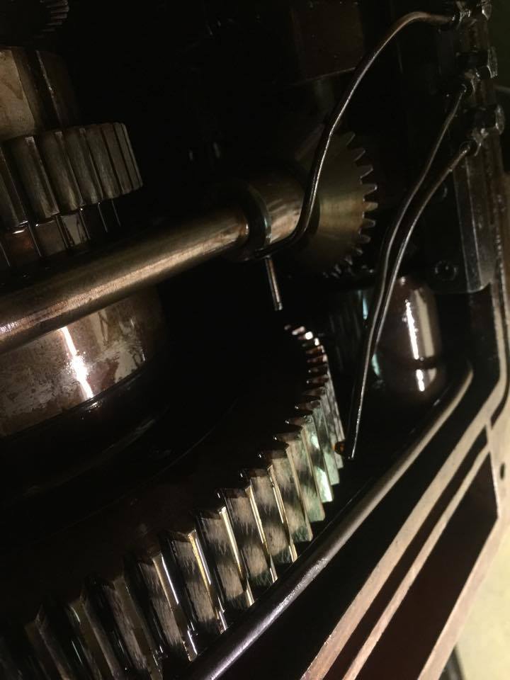

Teď už jen potřebuji dořešit jak vytáhnout trapézovou tyč... Naprosto očivišče je kolíček střižený a tyč je povytažená tak o 1 cm, ale dál nejde... Asi se tam zašprcly zbytky kolíčku a dost možná si tam vyfrézovaly drážku, ve které drží... Koncové ložisko jsem sendal a zkoušel vytáhnout přes polomatici suportem, ale nic... Dále jsem mezi hnací hřídel z nortonky a osazení na trapézovce mlátil duralové klíny z obou stran a ani se nehne... Nápady? Udělat na trapézovku jakousi rozpůlenou tlustostěnnou trubku, kterou stisknu na delší část trapézovky na vrchní povrch závitu a zkusit se do toho rozjet suportem a doufat v sílu kinetiky? Mám obavu o zuby ručního posuvu, tvrdý závit trapézovky...

Tři kolíčky jsem mordoval celej víkend, a stejně bez úplného úspěchu... Závitovku jsem mordoval reverzním kladivem, panenkou mezi suport a vřeteník přes polomatici.. no zkrátka nevím, co jsem zkurvil po cestě... ale vytáh jsem jí i s předpokládanými zbytky střiženého kolíčku. Na konec jsem to vyndal tak, že jsem dal mezi suport a vřeteník trámek a otáčel se zapnutou polomaticí pomocí obrovského hasáku závitovkou, aby suport jel jakoby ke vřeteníku. Takhle jsem závitovku vyšrouboval. Na foto je vidět zbytek kolíčku... Kolíček strojního posuvu šel na jedno ťuknutí kladivem,
a kolíček spojkového hřídele nešel ani rozpínacím vytlačovákem mezi tělo podélného vedení a kolíček. Jal jsem se vrtat, a zalomil :evil: :evil: :evil: . Došlo na flexu a vyvrtání a vyďoubání zbytků. Holt tedy budu muset nechat navařit a někde si pujčit sůstruh na doobrobení. Čeká mě vyčištění a prohlídnutí suportový skříně - tam se ukáže, jestli jsem něco nenalomil.
