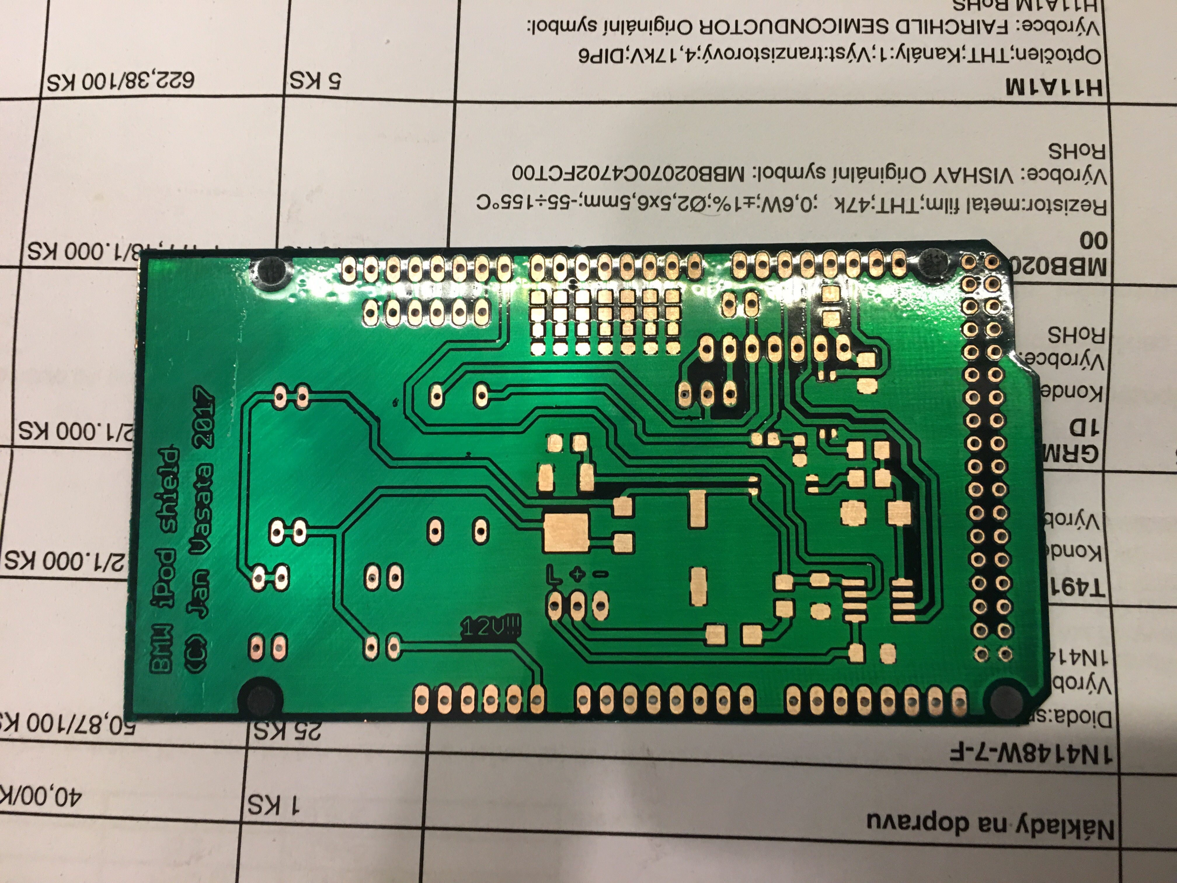

Ono to ani tak neni priklanet se ke klasice. Spis takove rozboceni mych potreb mezi 2 stroje. Na cnc smrdlat dily pro modelarinu, vrtat presneji plosnaky (ukazka jednoho prototypu)
