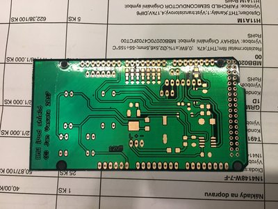

Ono to ani tak neni priklanet se ke klasice. Spis takove rozboceni mych potreb mezi 2 stroje. Na cnc smrdlat dily pro modelarinu, vrtat presneji plosnaky (ukazka jednoho prototypu) A na te klasice prejet povrch fly-cutterem, udelat kapsu atd. Na tyhle veci si myslim, ze prestavba na cnc nema asi cenu. Otazkou je - a to jsem se chtel dozvedet a okouknout, jestli takova VF25 v originalnim stavu bude vhodna, nebo je to taky mekkous a uhne to i pred hlinikem kdyz chces treba zarovnat plochac po rezu na pile.
