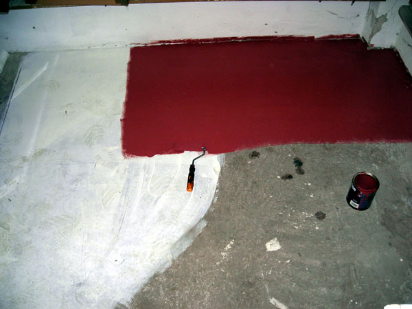

Zapomen!! Tady je to španělská dědina do slova a do písmene! Vodu tady tahaj v trubkách pohozených okolo silnice po povrchu atd.. Kdo neviděl nepochopí. A Ty bys po nich chtěl odizolovaný podlahy hahahh:D Byl jsem v jinym železářství, za 10 Eur! jsme koupil nejlevnější základovku na kov okrovou. Jsem si dělal srandu že to stříknu glazuritem který kupuju za 13E kilo a ona to snad bude pravda protože vrchní email stojí 11 E. Ale dost keců, byla praxe viz foto.ma dole izolaci,
(jakoze by mel mit)
Za Baxi.baxa se pudu 2X pomodlit do kostela za cenný rady
jen to chce opravdu dobře zamést a ještě i nejlépe vysát vysavačem spáry.
Tam kde je ta bílá, je natřeno 3X! vodovkama a pořád to prosvítalo! S kilem sem natřel dvě kostky 3X3 metry. Jinak rozmíchat tu usedlinu na spodku je pěknej opruz to galzurit nedělá:D Baxi ted počkat 24H a email na to? Dík za rady!!

Takže ve zatím ve zkratce, natřel jsem vodovkama, celý na nic, samá šmouha.
Přetřel jsem červenou základovkou, bomba to krylo, ale hned bylo jasný, že to taky bude prosvítat až na to dám vrchovku. Ale zkusil jsem, byt od jednoho výrobce, vrchovka pěkně napěnila maličkejma bublinkama - typický příznak mastnoty který znám z odseparovaných forem !
A ještě to prosvítalo jak prase. Našel jsem tedy bílou základovku bez ohledu na cenu a přetřel červenou na bílo a na to na zkoušku vrchní email. A hodilo to zrcadlový povrch s občasnou šmouhou! Pes i mladá na mě koukaj jak na blázna proč si tak hraju s podlahou, ale začíná mě to bavit čím dál víc. Už ted je to uplně kouzelnej povrch, sem tam šmouha, zejtra jdu koupit další email, trochu naředím a stříknu to lehce vrstvičkou stříkací pistolí, Předpokládám a přeju si pod stromeček ten nejdokonalejší povrch bez jediný šmouhy
Ale kurník, ona je to docela kreativní práce
