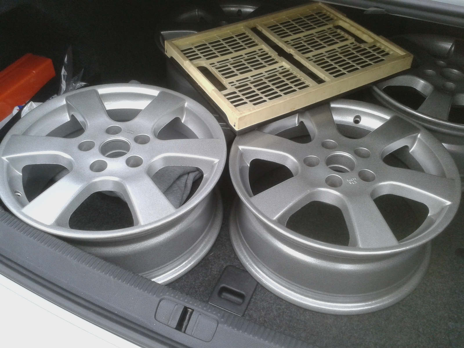

Přesně tak, když dáváme něco do komaxu kde je problém s mastnotou přihodí kusy do pece bez barvy.packa píše:otázka taky je jestli nějak efektivně ty díly po odmaštění vysouší .- předpokládám že odmašťují nějakým super eko přípravkem ala jar s vodou a pokud to důkladně nevysuší tak to pak z meziprostor mezi plechy vyvzlíná až v peci.
Mluvil jsem s borcem co to dělá a pro něho je to bezpracný a účinný.
Takhle třeba vypadaly opískované hliníkáče a hned stříknuté, bez projetí pecí bez barvy.
No to mi řekni proč se to tak pozvedalo, po pískování je to dobře čistý, leda že by se to stříklo moc brzo a vyjela voda, nebo čím se to umejvalo z pórů, ta se v tý peci začala odpařovat a přes barvu neměla kam - moc brzo stříklý po umytí. Po projetí pecí na nečisto se to dokonale vysušilo.
To co vyjelo po tom odmaštění z těch plechu bude obdobnej případ, schválně kdyby to neodmastili ponorem ale jen ručně, tak by to tam nebylo, ta voda se mezi plechy dostane a vydrží tam dlouho. A pokud by se s tím nechtěli dvakrát projíždět, tak to nechat dýl ležet aby to mělo možnost uschnout, ale to zase bude zabírat místo a na to tam nebude prostor.

Nemůže být tady problém s teplotou pece? Vím, že třeba na hliníkové tlakové lahve (obvykle slitina 6061-T6) se nesmí použít vypalovací barva, protože teplota v peci je srovnatelná s teplotou tepelného zpracování a umělého stárnutí - a "přestárnutý" hliník zase ztrácí pevnost. Jestli by ty disky nemohly být podobný případ (že jim může komaxit takhle uškodit).potraviny píše:Přesně tak, když dáváme něco do komaxu kde je problém s mastnotou přihodí kusy do pece bez barvy.packa píše:otázka taky je jestli nějak efektivně ty díly po odmaštění vysouší .- předpokládám že odmašťují nějakým super eko přípravkem ala jar s vodou a pokud to důkladně nevysuší tak to pak z meziprostor mezi plechy vyvzlíná až v peci.
Takhle třeba vypadaly opískované hliníkáče a hned stříknuté, bez projetí pecí bez barvy.Pak to muselo znova na písek, projelo to pecí bez barvy a pak teprve barva a znava pec. Samozřejmě na jejich náklady.
